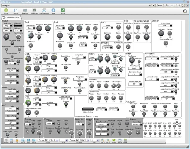

hi
der editor für acces virus b von http://crayolon.net/virusctrlr/ ist wertlos .... der dumpt nur die halben parameter
hab mir aber einen virus zugelegt (billigst) aber keinen brauchbaren :sad:
deswegen hab ich jetzt für für acces virus b ein eigenes user pannel entwickelt (läuft mittels ctrlr) ( hat mich nur ~18 stunden kost bis ich da alle 2*128 controler deviniert hab :)
tut aber so weit ganz gut:
-kann aktuellen edit buffer vom pugin aus requesten
-kann aktuellen edit buffer vom virus aus zum editor schicken
-hab alle parameter die im control dump kommen im editor verfügbar
-kann alles wieder zum virus schicken
-am gui layout kämpf ich noch ..damit alles auf einer seite platz hat ..deswegen noch kein screen
läuft so weit mal ganz gut mit reaper
falls das teil wer braucht kann man mich ja per pm anschreiben
Re: vst control of extern synths
hi
access virus b pannel für ctrlr wers braucht kann den von mir haben ..einfach per pm melden
mit dem upload von dem ctrlr kenn i mi net aus und weiss net wo ichs hochladen sollt :)
auf alle fälle funktionierts hier unter reaper als vst so wie es soll .. zumindestens ist mir jetzt nach 2 tagen arbeiten nix mehr aufgefallen ...
betreiben tu ichs so:
disable midi device in und out in reaper
lade ctrlr als vst
lade pannel in ctrlr
stelle im ctrlr midi in + out ein
stelle im pannel selbst auch midi in + out + channel ein
schalt dann a rearinsert wo ich das audio signal wieder reinbekomm
schalt dannach noch a sample delay damit i audio und midi auf gleich bring
speicher das ganze als reaper track template damit i das net immer machnen muss .. und fertig
