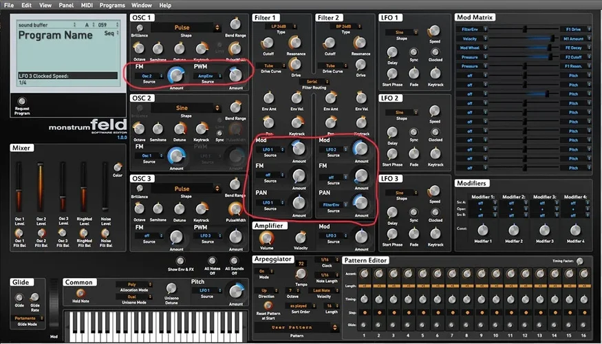

Trotzdem kann ich nicht genügend Parameter in der Modmatrix haben. Es geht nicht um sinnvoll oder nicht. Wenn ich mich beim Patchen immer danach richten würde, fehlten mir mindestens ein Viertel meiner Sounds. Das macht für mich einen Synthesizer aus.
Hast du ein Modularsystem? Denn das wäre eigentlich das Aufgabenfeld für genau das.
Ein "fest verdrahteter" bzw. in diesem Fall nach dem Muster eines fest verdrahteten Synths digital programmierter Synth kann das eigentlich nicht lösen. Denn jedes "Mehr" an Features ist auch immer eine Komplikation für die Funktionsweise und Bedienbarkeit. Deswegen ist bei "festen" Synth-Strukturen das Weglassen oft mehr. Wer total individuelle, flexible Strukturen möchte, sollte m. E. modular denken.
Und dabei ist der Q/µQ/Blofeld schon fast so etwas wie ein polyphones Modularsystem in Kompaktform. Aber eben nur "fast" ;-) ...
der Behringer Deepmind 12 kann das (132 Modulationsziele) und da nutze ich das gern.
Der Behringer Deepmind ist aber in jeder anderen Beziehung ein Synthesizer, der von allem weniger hat als der Blofeld. Ein aufgebohrter Juno mit Effekten. Kann man machen, aber Du wirst feststellen, dass mit dem Blofeld viel, viel mehr geht.
Modular System in Hardware und Digital wäre dann bei mir z.B. die G2, ich glaub das geht auch so einiges im FX Bereich, aber meine letzte Session ist schon wieder 'ne Weile her. ;-)
Mehr Ziele in der MOD-Matrix zu haben machen einen Synth komplizierter?
Ultra-/Mininova z.B. bieten 34 FX Parameter in der MOD-Matrix als Ziel an, ähnlich siehts afair beim Virus TI aus. In Software nutze ich das seit Massive intensiver, das kostenlose Surge XT toppt die Menge an möglichen FX Zielen aber nochmal um längen. Das Einsatzgebiet hängt sicher auch an den verwendeten FX Algorithmen ab, speziell bei so Sachen wie Reverb, aber Dry/Wet Parameter sollten eigentlich fast immer gehen.
Viele Synths haben ja nicht mal eine Modmatrix, sondern nur ein paar vorgedachte Ziele für die LFOs, Hüllkurven, Velocity und Aftertouch und das war es dann.
Ich denke, dass es da einfach unterschiedliche Herangehensweisen gibt. Dave Smith (er möge in Frieden ruhen) hat in einem Interview mal sinngemäß gesagt, dass hinter jedem seiner Instrumente eine gewisse Vorstellung steckt, wie es klingen soll. Und dass dann die Entscheidungen getroffen werden, welche Features eingebaut werden und was man bewusst weglässt.
Synths mit so vielen Funktionen wie möglich gibt es gar nicht so viele ... oder gar keine? Ich denke, der Quantum/Iridium liegt da ganz weit vorn und der Blofeld schlägt sich keineswegs schlecht. Beim Klang bin ich mir immer noch nicht schlüssig, ob mir der Blofeld nicht sogar besser gefällt als der Quantum. Klingt vielleicht komisch, ist aber so.
Die Ultranova mag super viele Parameter bieten, darüber haben wir schon oft diskutiert, aber der Klang, der hinten rauskommt, gefällt zumindest mir irgendwie nicht. Aber wenn Du die immer noch gerne benutzt, ist das doch super.

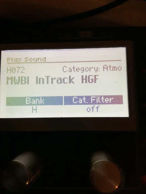

Habe den Blofeld vor ein paar Monaten ausgemustert - aber so ein Verhalten hatte ich vorher jedenfalls noch nie.
Meine Blofelde hatten allerdings auch alle unterschiedliche Probleme….
  • #146
Das Problem ist bei mir leider - oder Gott sei Dank - noch nicht aufgetaucht, allerdings verwende ich den Multimode auch recht selten. Wenn ich Multimode brauche, verlasse ich mich komischerweise lieber auf mein µQ-Keyboard.
  • #147
Mein Blofeld zickt im Multimode leider auch viel, aber das von Dir geschilderte Verhalten hat er bisher nicht gezeigt ...
  • #148
In der FAQ bei Waldorf stand mal zu lesen, dass MIDI-Kanal 10 im Multimode nicht verwendet werden sollte da dies oft zu Problemen führt!
Ansonsten kann ich nur auf den Support verweisen, die helfen gern!
M.i.a.u.: Front_by_Front
  • #149
Nungut, hat jemand damit Erfahrung mit der Problematik oder einen Lösungsansatz?
Ich lese davon zum ersten Mal. Versuche mal, die Sounds zu sichern und dann mit der Notfallprozedur das OS neu einzuspielen.
Da das letzte FW Update 2018 erschien, brauche ich wohl auf keine V1.26 hoffen die Wunderheilung verspricht?
Die ursprünglichen Entwickler sind schon lange nicht mehr bei Waldorf. Da wird nichts mehr kommen.
  • #150
Gude,
ich nutze am Blofeld maximal due ersten vier Slots auf Kanal 1-4. Entsprechend stelle ich die Multis so ein, dass ab Kanal 5 auch alles brav ignoriert wird. Ich teste dann wohl mal den Support...
Evtl. hast du das Problem schon gelöst, falls nicht, gibt es auch noch die Blofeld_Rescue.mid!
Danach musst du die Firmware neu updaten, dabei kommt es vor, dass man etwas weiter ausholen muss!
D.h. man startet z.B. mit FW 1.15, über 1.17 und geht schrittweise bis zur 1.25 hoch. (Es kommt vor, dass er eine "neuere" FW sonst nicht annimmt!)
Das ist manchmal ein Geduldspiel - Danach prüfen ob alles richtig angezeigt wird, ARP ENV, Namen, usw. wenn nicht, die Letzte, FW 1.25 nochmal, bis alles stimmt! :cool:
Falls du die Blofeld_Rescue.mid nicht findest, hier gibt es auch noch mehr fast verlorene Tipps. DL: https://www.facebook.com/groups/148019732612873
