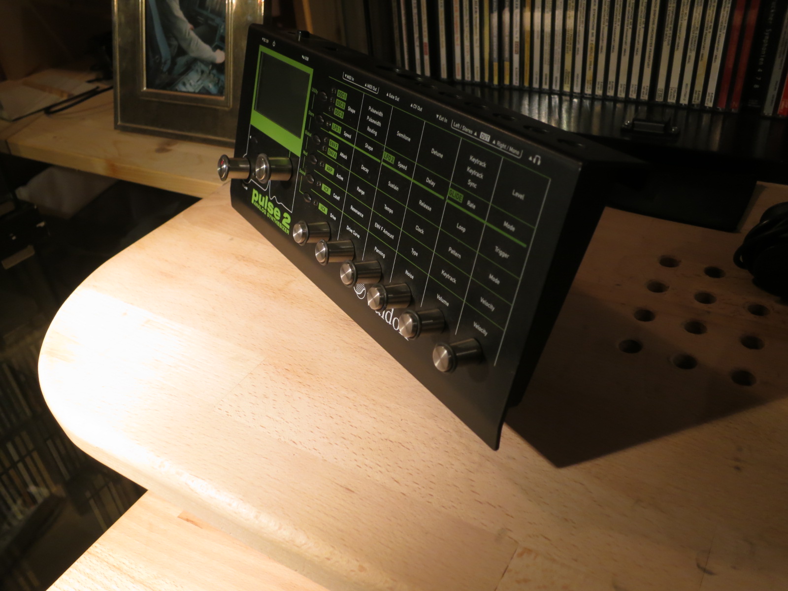

Moin,
ein kleines Update meinerseits:
Der Pulse2 habe ich zurück geschickt und um Austausch gebeten. Das war zum Glück kein Problem.
Der Neue ist gestern bei mir angekommen:
- Anderes Netzteil inkl. Kartonage und Adaptersystem -> Bei retournierten Pulse war nur ein Netzteil in einem Plastikbeutel dabei.
Könnte also ein Rückläufer gewesen sein...
- Die Encoder wackeln auch hier, einige sogar so schlimm, dass ich glaube, die halten keine Woche :sad:
- Abstand Volume-Regler-Knob und Gehäuse knapp halber Zentimeter und schief :sad:
Da Frage ich mich doch, was daran "Made in Germany" sein soll, bei einer so minderwertigen Bestückung??
Heute kommt der Behringer Model D,....vielleicht geht der Pulse 2 dann zurück,...nicht wegen dem Sound, sondern wegen der grottenschlechten Verarbeitung.
Gruss.

War der vom musicstore? Ich glaube den haben sie dann mir geschickt ;-) Alle Encoder/Potis wackeln so sehr dass ich fürchte sie bald in der Hand zu haben. Werde dieses Exemplar auch zurückschicken und hoffe, dass der Ersatz dann besser ist. Klingen tut er sehr gut.
Servus,
meine (hatte 2 Versuche) waren vom grossen T. Gingen aber beide wegen Qualitätsprobleme zurück.
Leider nein.
Beim ersten Exemplar war die Volume-Kappe lose, und Encoder extrem wackelig (und auch das Netzteil sah nicht original aus),
beim zweiten hatte Volume-Kappe ca. 1cm Luft zum Gehäuse und ebenso wacklige Encoder (dafür aber ein original Netzteil mit Adapter)

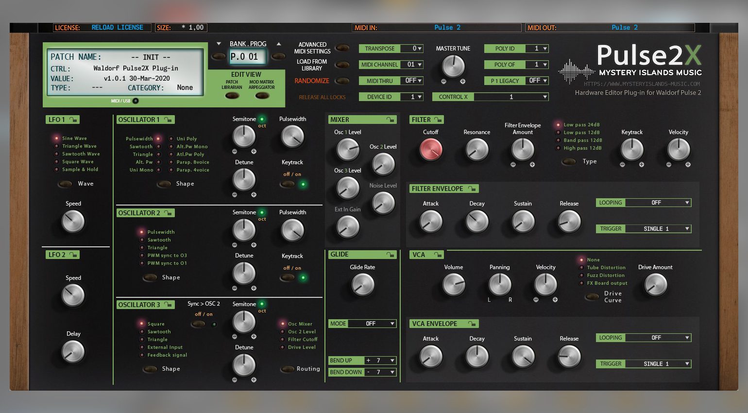

Hi Freunde,
ich hätte gerne einen Programmer für meinen Pulse 2 um ihn direkt ohne Menü und komische Matrix zu bedienen. Jede Hauptfunktion auch sein eigener Regler.
Kennt da jemand was gutes und hat eventuell Erfahrung ?
Danke

Faderfox hat gut programmierbare Controllerboxen im Programm. Die sollten deine Wünsche erfüllen können.
Und hier ein kleines ganz frisches Soundprogrammiertutorial von Mr Phelios:
Vorsicht! Controller-Boxen sind keine Programmer. Mit solchen Boxen kann man in der Regel nur CC-Daten senden, keine auf das jeweilige Gerät zugeschnittenen Sysex-Daten. Dadurch kann man zwar live Parameter ändern, die Änderungen lassen sich aber nicht als veränderte "Programme" abspeichern.
Einen dedizierten Programmer für den Pulse 2 gibt es im Unterschied zum Pulse (Stereoping) meines Wissens nicht. Software-Editoren gibt es diverse, aber bisher habe ich nichts gefunden, was wirklich befriedigend funktionieren würde. Am besten lernt man einfach, mit der Matrix-Bedienung zurecht zu kommen, die am Pulse 2 ja vergleichsweise gut gelöst ist.

Einen dedizierten Hardware Programmer gibts nicht, stimmt, wohl aber einen Software Editor:
Sag ich doch. Dieser Editor ist nicht der Einzige. Die, die ich auspropiert habe, haben mich in der Praxis bisher aber nicht überzeugen können.

Ich glaube du nimmst den Fragesteller zu wörtlich. Wir können @Explorer49 ja mal fragen, ob er wörtlich einen Programmer, oder ob eine flexible Controller Box gesucht wurde damals.
EDIT: Nachdem ich ins Waldorf Pulse 2 Handbuch geschaut habe, muss ich dir (leider) Recht geben. Der Pulse 2 braucht für die volle Kontrolleti SysEx was bis auf eine Handvoll älterer Controller (Behringer BCF/BCR, Kenton Control Freak, etc) keiner mehr kann. Man könnte was s
