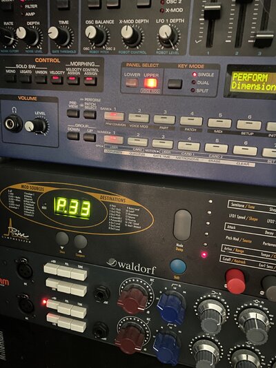

Hmmm.. heute kam der kleine Blaue hier an. Hab total Probleme mit Notenhängern beim Presetwechsel. Hilft auch nicht die eingebaute Panic Funktion - nur Aus- und Einschalten. Außerdem kommt nach einer Zeit beim Soundschrauben immer noch ein Trigger beim Note-Off!? Vielleicht bin ich auch grad zu doof - aber fühlt sich total buggy an.

Ich habe noch nie solche Probleme mit meinen Blofelds gehabt. Ich tippe auf einen MIDI Loop.
Aber um sicher zu sein: Welche Firmware-Version wird den angezeigt?
Per midi oder am Gerät?
Am Gerät.
Was meinst du mit trigger beim note off?
Das beim note off signal nochmal kurz die envelopes getriggert werden?
Ja genau.
Dazu kommen Notenhänger beim Presetwechsel.
Kann eigentlich nicht sein. Gehe vom Hapax in den Pulse und von dort via Thru in den Blofeld. Der Blofeld macht bei mir übrigens auch keine solchen Probleme.
Boot: 1.02 / Firmware 1.21
Das macht meiner leider auch. Nach nem Update wurde es besser, weg ist es nicht. Besonders das „Catherine“-Preset zickt. Manchmal auch die Random-Sounds auf 500. Von der BS 2 konnte ich ihn gar nicht fehlerfrei ansteuern, allerdings vor dem Update. Es fühlt sich an, als ob beim loslassen der Taste ein „Note off“ oder so kommt, was manchmal auch ausbleibt und zu Hängern führt…
Ja, genau.
Mal sehen, ob vielleicht ein Fix nachgereicht wird. Aber wenn da in zwei, drei Wochen nix kommt, geht der zurück zu Thomann.
Beim aktivierten MIDI THRU werden die MIDI Daten vom MIDI IN und die vom Pulse2 erzeugten Daten zusammen rausgesendet. Wenn du also die TX Parameter in den Globals auf ON hast, dann kann da blödes Zeug rauskommen. Schallte mal die drei Parameter mit TX im Namen in den Globals auf OFF und versuche es noch mal.

Meiner ist heute angekommen. Sowohl über USB als auch über DIN-MIDI macht er genau, was er soll. MIDI-Thru und alle TX-Dinger sind auf OFF.
Zwei Sachen sind mir noch aufgefallen: Das Gerät nennt sich jetzt "Pulse 2 SE" (das SE steht wahrscheinlich für Special Edition) und es hat zwei Seriennummern auf dem Boden kleben. Welche ist denn jetzt die korrekte?
Komisch... hab jetzt auch mal alles deaktiviert, aber das ändert nix. Klappt auch der Random-Patch gut bei dir? Keine Hänger, wenn du zwischen Random auf INIT wechselst?
Ich habe die Hänger beim Wechseln des Presets nur, wenn der Sound noch nicht ausgeklungen, also noch in der Releasephase ist. Ist jetzt für mich kein wirklicher Showstopper. Zum Einen spiele ich nicht live und zudem ist beim ersten Tastenanschlag wieder alles im Lot.
