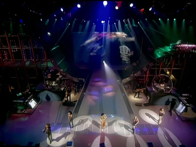

Hier der Überflug über das Set von Michael Martin:
Hier sieht man das Set von Simon Ellis mal ganz kurz von oben

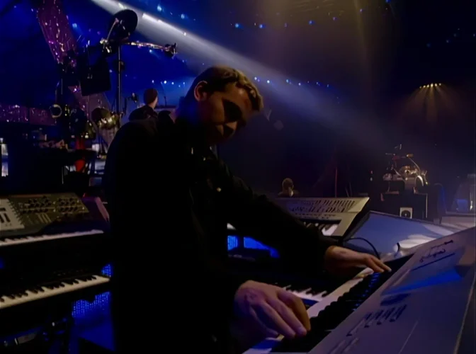

Hier am Anfang wird der Wave aktiv gespielt. Vermutlich ist dieser Gated-Sound vom Wave. Bei 3:25 wird sogar das Panel berührt.
  • #66
Und hier sieht man ihn mal richtig im Bild:
