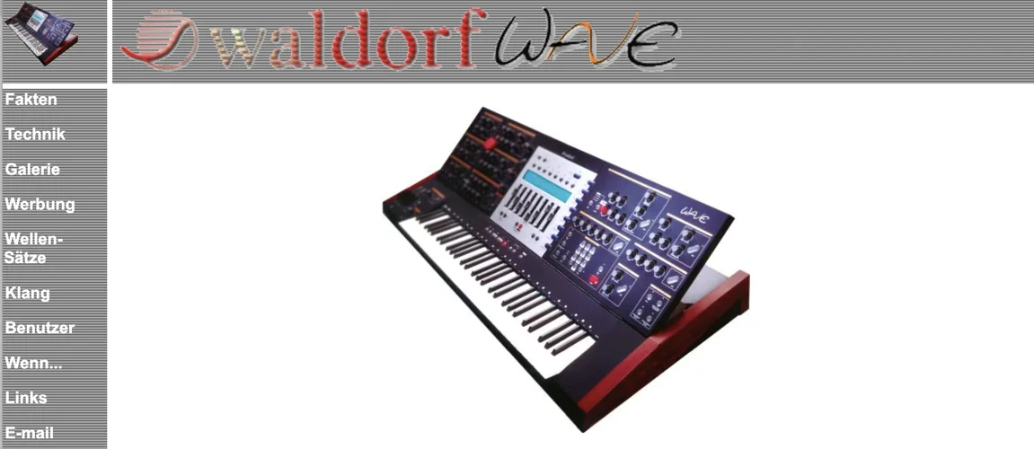

Hier findet man die Till Kopper Seite über den Waldorf WAVE.
Für mich ein Internet Klassiker was den WAVE Online betrifft, ich habe die Seite über die Jahre oft besucht.
Weiß garnicht seit wann es die Seite gibt? Ob die schon Online war als ich meinen WAVE 2006 gebraucht gekauft habe?
https://unofficial.waldorf-wave.de/

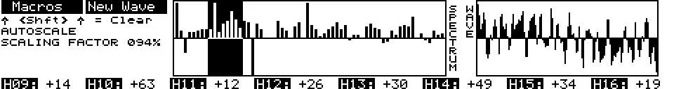

Das Display oder die Darstellung und diese Idee fand ich damals echt spannend. Es gab ja auch noch Import und die FM Simulation.

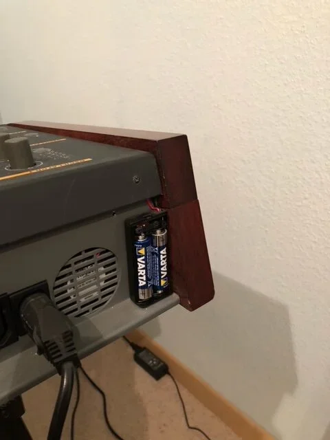

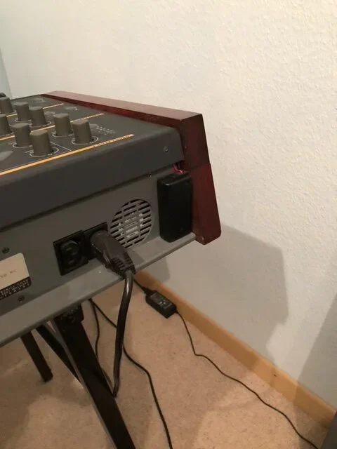

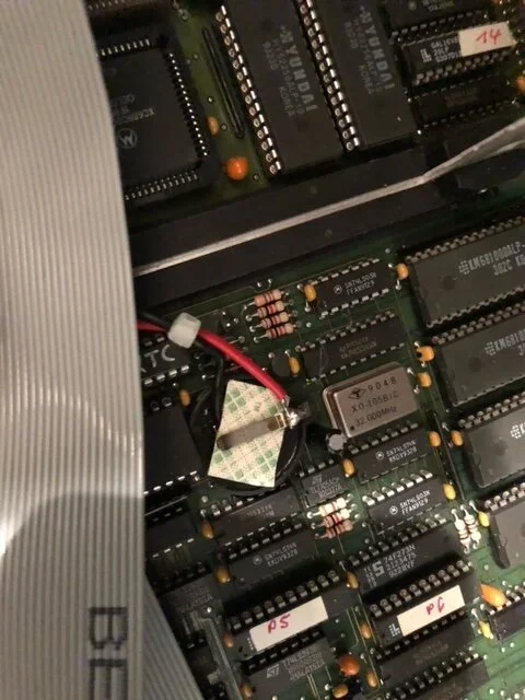

Neben der Reparatur wurde bei meinem WAVE ein Batteriefach mit 2 x Mignon und langem Kabel als Ersatz für die CR Speicherbatterie angelötet.
Auf die Idee hatte mich damals der liebe Werner Schönenberger gebracht, er hatte mir damals Fotos geschickt. Damit musste er seinen WAVE nicht mehr öffnen um die Knopfzellenbatterie vom Speicher zu wechseln.
EDIT: Ich hatte Ihn damals gefragt ob man nicht eine Speicherbatterie-Anzeige programmieren könnte die einem zeigt wie voll die Batterie ist.
Ich selbst hatte aus Vorsicht pünktlich jedes Jahr meine Speicherbatterie (Knopfzelle) gewechselt.
Das bedeutete erstmal ein Backup zu erstellen, den Keyboardständer mit dem WAVE von der Wand abrücken, die Gasdruckfedern aushängen und die Gehäuseabdeckung abschrauben um an die Batterie zu kommen.
Und nach dem Austausch der Batterie Kommando zurück.
Oft hat der Reststrom im WAVE ausgereicht und der Speicher vom WAVE war nicht gelöscht, ich habe aber trotzdem das Backup nochmal aufgespielt, sicher ist sicher.
Jetzt mit den 2x Mignon hatte ich mich gefragt wie oft ich wohl diese 2 Mignons wechseln müsste, mit KI habe ich ausrechnen lassen wieviel mehr Strom die Mignons haben, die halten so ca. 10-20 mal länger.
Also sollte ich mit einem Batteriewechsel alle 5 Jahre eigentlich gut hinkommen.
>>> Für Alle die nicht wissen wer Werner Schönenberger war, er hatte das alte Betriebssystem vom WAVE erweitert, Bugs entfernt, neue Funktionen programmiert wie z. B. einen 3. LFO, WAV File Import für die Resynthese zum Wavetable und vieles anderes. <<<
Fotos: Werner Schönenberger (RIP)

Werner hatte zwei WAVEs. Einen mit 16 Stimmen und einen mit 32 Stimmen. Beide hatten, als ich sie das letzte Mal sah, noch diese Batterie-Lösung. Beide sind in Deutschland. Der 32-stimmige hat mittlerweile ein neues Netzteil für die analogen Bauteile bekommen.
Allerdings muss man dazu sagen, dass die Kabelführung zum Batteriefach so nicht optimal ist, und die Isolierung eines Kabels beim 32-stimmigen WAVE bereits durchgescheuert war.
M.i.a.u.: Anthony Rother
  • #118
Mein Batteriefach ist auf der linken Seite (von Hinten gesehen) dort ist unten am WAVE eine kleine Öffnung wo das Batteriefach in einem Plastikbeutel eingepackt etwas reingeschoben drinnen liegt.
