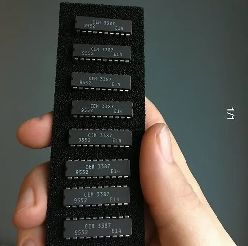

Zum einen gibt es den verwendeten Curtis Filter Chip mit 3+4 Tiefpass Polen, jedoch ohne Zwischenabgriff (im WAVE haben die einen Trick benutzt, um daraus einen Hochpass und Tiefpass gleichzeitig zu erzeugen), nicht als Neubau.
Interessanter Breakdown für einen WAVE Hardware Clone.
Welchen Filter Chip hat der Waldorf WAVE ? CEM3387 ?
Habe gerade ein altes Reverb Angebot gesehen wo ein CEM 3387 Chip 79,00 € kostete. Von wann das Angebot ist konnte ich nicht rausfinden.
  • #155
Ja, CEM 3387
Und die Multiplexer sind auch besondere und selten wegen der umschaltbaren Slope (haben andere nicht): CEM PD508
M.i.a.u.: Deep6 und Anthony Rother

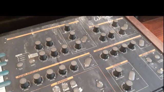

Das sollte man seinem Wave nicht antun:
Dieses Bild zeigt eine Wave, der 2021 in Australien zum Verkauf stand.
M.i.a.u.: 5511823sUbbSC

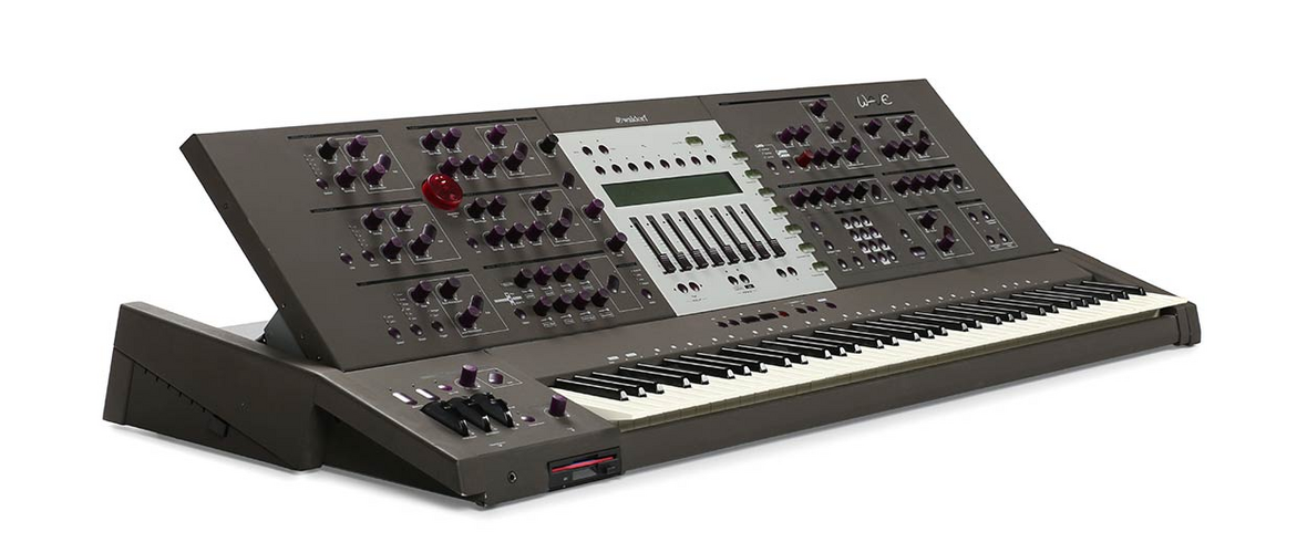

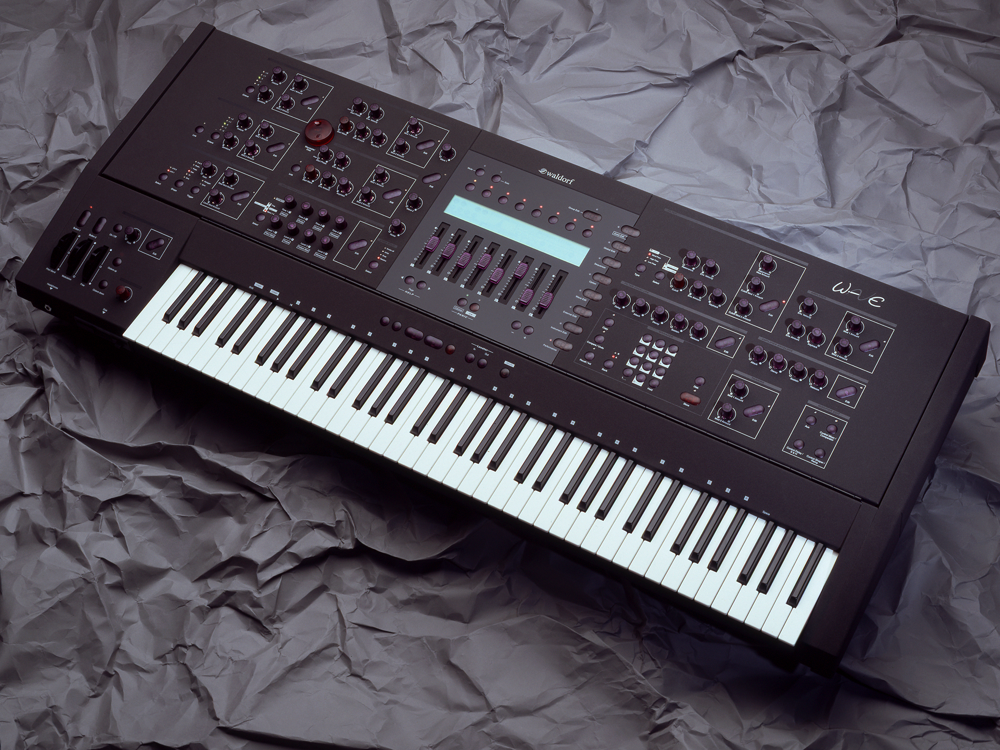

Ich wollte ja am liebsten einen "Darth Vader".
M.i.a.u.: Broadcast Storm
  • #162
Glaube mir : jeder hätte diesen am liebsten.
Und jemand in diesem Forum hat den auch.
Man ruft nach mir? Allerdings hat meiner nur 16 Stimmen und die korrekten Seitenteile. Da sieht jeder ein wenig anders aus. Verbaut wurde offenbar das, was gerade da war.
Gerade eben nochmal geschaut, nicht dass ich Quatsch erzähle. Meiner sieht also so aus, wie der bei Axel Hartmann gezeigte. Einzig sind an der Tastatur mehr Zeichen aufgedruckt (inklusive eines kleinen Fehlers, wo zwei Zeichen übereinander geraten sind).
M.i.a.u.: 5511823sUbbSC, rauschwerk, Synthesilent und 5 andere
  • #169
In meinen Augen einfach die schönste Version! Glückspilz du bist 😊
