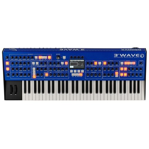

Was denkt ihr...Kommt der Groove Synthesis 3rd Wave der Idee des original Waldorf Wave nahe, gerade mit den neuen Firmware Updates... oder ist es doch nur ein PPG auf XTC....

Anders, würde ich aber in einem eigenen Thread machen…
Sind ja auch einige Generationen dazwischen bei der Technik.
Von den Möglichkeiten ist der 3rd Wave wirklich eher ein WAVE, auch wenn der Klangcharakter ein anderer ist. Es gibt nur wenige Sachen die im 3rd Wave fahlen: Masterkeyboard-Funktionen, 4 OP FM zur Wellensatzerstellung, HMT, Backup wirklich aller Daten in einem File. Und natürlich die Tastatur. Da liegt der WAVE vorne.
Mit Sampling und drei Oszillatoren und zwei Filtern und Effekten liegt der 3rd Wave vorne.
Man müsste allerdings den 3rd Wave noch die microWave OS 2 Wellensätze geben. Die fehlen. Waren aber im WAVE. Und da sind einpaar wirklich schöne WAVE Werksklänge mit denen gemacht worden.
Von der Optik gar nicht zu reden. Mir wäre ein Vergleich zum Waldorf WAVE gar nicht in den Sinn gekommen.
Ich habe mir den 3rd Wave geholt, gerade weil ich die Qualitäten des Waldorf WAVE in einem aktuellen Synthesizer gesucht habe. Da scheint mir der 3rd Wave dem Waldorf Wave am nächsten zu kommen. Klar es gibt auch den Waldorf M aber der hat sehr viel weniger technische und haptische Features.
Der 3rd Wave ist was die Klangqualität betrifft für mich in der selben Liga wie der Waldorf Wave, das war mein erstes Argument den 3rd Wave zu holen aber er bietet so viel mehr an Klangsynthese, allerdings hat der Waldorf Wave bei den Klangparametern, den Modulationsmöglichkeiten, mit dem Wave Edit Computer, dem Panel und dem 8 fachen Multi-Mode weiterhin die Nase vorn.
  • #224
Welche Modulationsmöglichkeit hat den der WAVE, die der 3rd Wave nicht über seine Modulationsmatrix nachbilden kann? Der 3rd Wave kann sogar FM der Filter und der Oszillatoren im Audiobereich. Der WAVE scheitert bei allem über 50/2 Hz = 25 Hz bzw. mit Speed Up mit 53/2 Hz = 26,5 Hz.
Natürlich ist Bedienung eine ganz andere. Beim WAVE hat man mit den EDIT Tastern in den Sektionen sofort die richtige Menüseite. Beim 3rd WAVE muss in Modulations-Menü ggf. nach unten blättern.
Beim WAVe hat man in der Regel nur zwei Modulationseingänge pro Sektion (z.B. Filter), dazu einen Extra Regler für die Basics Keytracking und Hüllkurve. Beim 3rd Wave gibt es diese Limitierung nicht. Da kann man ohne Probleme 4 LFO auf den Filter gleichzeitig haben und noch mehr andere Modulationen. Überhaupt: 4 ADSR und 4 LFOs hat der WAVE nicht. Der WAVE hat „nur“ 2 LFO ohne MIDI Clock mit Waldorf OS, 3 mit MIDI Clock mit Werner Schönenbergers OS.
Der 3rd Wave hat sogar mehr Potis und Encoder als der WAVE Potis, Encoder und Fader hat (82 zu 71, wenn ich mich nicht verzählt habe).
Mit 4 Parts hat man beim 3rd Wave nur halb so viele wie beim WAVE, aber meine Lieblings WAVE Performances nutzten nur selten mehr. Und mit 24 Stimmen ist man genau zwischen dem 16-stimmigen normalen („normal“ und WAVE passt selten zusammen) WAVE und dem 32-stimmig ausgebauten.
Aber in Sachen Anmut (schwer zu gewichtende Eigenschaft) gewinnt der WAVE. Das ist auch nicht in einem Datenblatt.
Ich will jetzt nicht alle auflisten, aber zum Beispiel die Modulation der Start Phase vom Wavetable als nur eine, es sind die kleinen vielleicht eher unbedeutenden die den Waldorf WAVE für mich so besonders machen. Gezählt habe ich aber nicht, kann sein das ich das nur gefühlt als mehr erachte. 😃 Dazu kommt das ich den 3rd Wave erst seit einem Monat habe und noch am erkunden und Anfänger bin. 😂
Ich nutze den Waldorf WAVE schon immer Multi-Timbral im Tonstudio, das ist vielleicht eine andere Art ihn zu spielen als wie Du ihn verwendet (hast). 😃 Jetzt gerade habe ich sogar alle 8 Instrumente in Verwendung. Da ich 4 analysierte Vocals verwende, jedes Wort belegt einen Sound und Instrument.

Beides. Wobei die LFOs in der Tonhöhe nicht hoch kommen.
Oszillator FM war mir klar, da findet man in der Anleitung div. Verschaltungen der 3 Oszillatoren, aber zu Filter FM des 3rd Wave hab' ich bisher noch nix gefunden, irgendwelche Beispiele? Welche der beiden Filter betrifft das?
In der Modulationsmatrix sind die Oszillatoren Modulationsquellen und beide Filter sind Modulationsempfänger (Liste ist nicht in Anleitung, aber in SysEx Dokument). Mit dem analogen Filter habe ich das mal selber ausprobiert.
Der 3rd Wave hat weder schneller Hüllkurven noch schnelle LFOs, er ist tatsächlich eher nicht auf dem Stand, warum auch immer. Mich hat's enttäuscht für einen heutigen Synth. Die FM ist aber immerhin da und machbar. Schnapp hat der 3rd Mode nicht. Das muss man da wissen. Aber nicht jeder möchte und braucht das - zur Bauzeit des Wave hat man sowas jedenfalls nicht im Auge gehabt. Der 3rd ist mit einem anderen Mindset gemacht wurden aber auch mit Nostalgie. Meist führt diese Nostalgie dazu, dass LFOs für Vibrato sind, Wavetables wie bei Tangerine Dream zu sein haben und so weiter. Hier und da ist das alles auch ok - aber es ist nicht immer optimal für jede Anwendung.
Der 3rd glänzt bei dem Knopf, bei der Hüllkurveneinstellung und einigen sehr schönen Details, die ihn sehr liebenswert machen. Er ist aber kein Alleskönner und möchte das vermutlich auch nicht sein. Der Wave ist das auch nicht, deshalb passt das - aber es ist anders Pferd.
