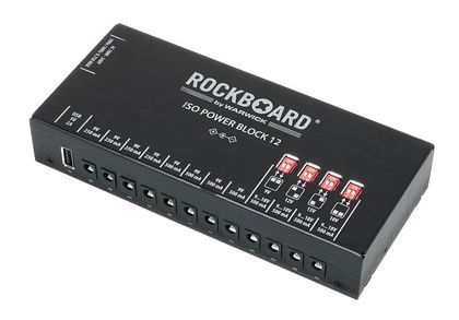

Warum gibt es keine Powerplants für Synthies?
Die Frage hab ich mir auch oft gestellt, vor allem im Kontext USB. Warum gibts keine galvanisch getrennten USB Multi-Netzteile? (Normale Multi-Netzteile erzeugen ja Ground-Loops) Die Antwort: Der Markt ist zu klein und wie @fanwander schon sagte, hat man am Ende kaum Platz/Gewichtsersparnis. Für mich als HW Live Act würds das Leben vielleicht etwas leichter machen. Oder auch nicht, wenn das Ding vor dem Gig kaputt geht.
