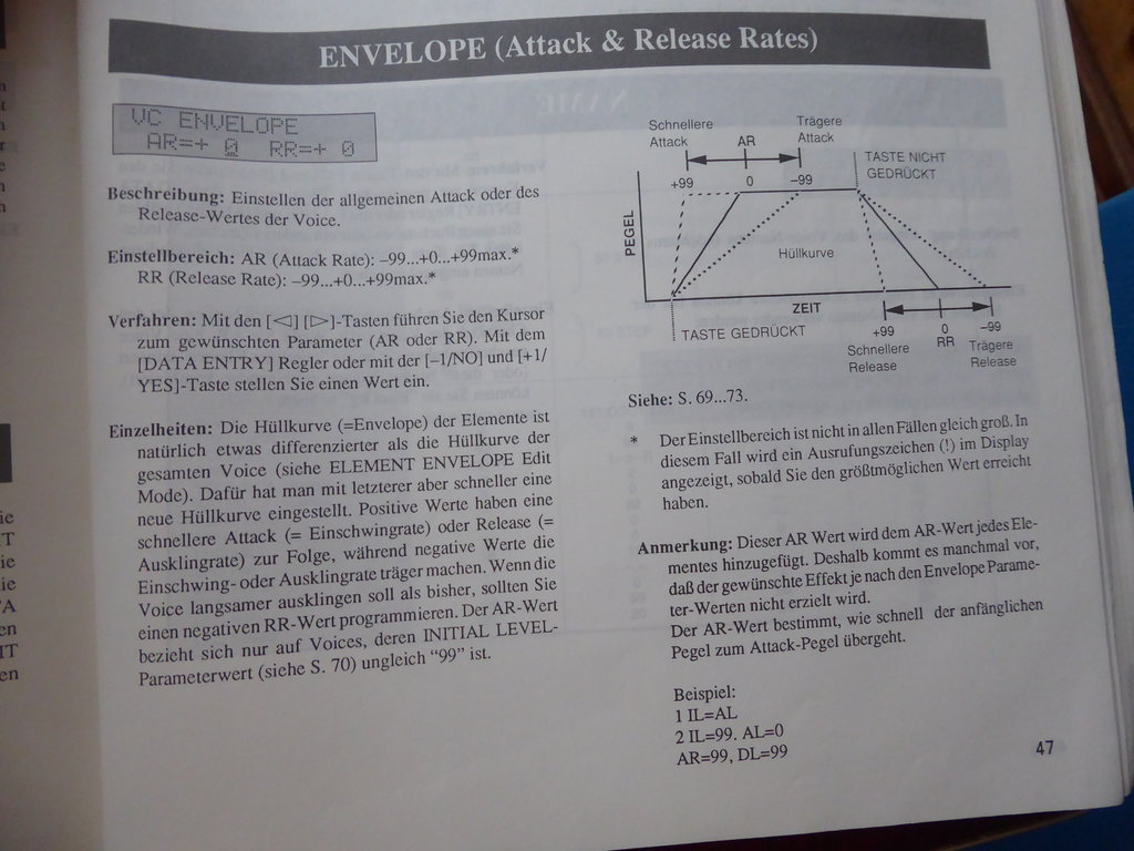

So und hier noch die Abbildung auf Seite 47
