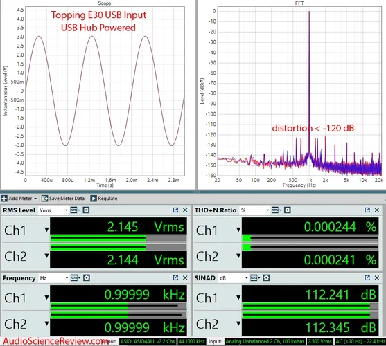

Hier mal der ursprünglich von @marco93 empfohlene Topping E30 als netter Tip wenn man knapp bei Kasse ist und mit 130€ auskommen muss. Da kratzen die harmonischen Verzerrungen gerade mal an der -120 dB , selbst die K3 ! Bleibt entspannt.. 130€ mit Fernbedienung
AKM selbst gibt für den Wandler -115dB THD+N an. ESS hat sogar einen, der tatsächlich 120dB THD+N schaffen soll. Wieviel dann davon am Ende übrig bleibt, hängt wieder sehr stark von dem Rest des Geräts um den Wandler herum ab. Dafür auch mal ein gutes Beispiel:
Focusrite verwendet seit über 10 Jahren in seinen kleinen USB-Interfaces den gleichen Wandler (CS4272). Der war schon im "Saffire 6 USB", im "Scarlett 2i2", im Nachfolger "Gen2" und auch im "Gen3". Das "Gen3" kommt nun auf 110dB THD, während das "Gen2" noch 106dB THD hat. Die Werte der beiden noch älteren Interfaces habe ich nicht (EDIT: Saffire: 105dB), aber der Wandler selbst ist mit 100dB THD+N und 114dB THD spezifiziert. Focusrite schafft diese 114dB also selbst nach über 10 Jahren und 4 Revisionen nicht. Man kann also getrost davon ausgehen, dass auch andere Hersteller, die von AKM oder ESS angegebenen Werte nicht ganz erreichen.

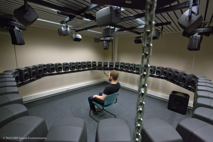

Bei dem, was hier vor kam von Raum Reflektionen und Position im Raum gesagt wurde würde ich sagen - das kann man mit einem Signal auch nicht wirklich abdecken - da wären wir ja wieder bei Spatial Audio, Binaural und Mehrkanalton - und das bleibt unperfekt.
