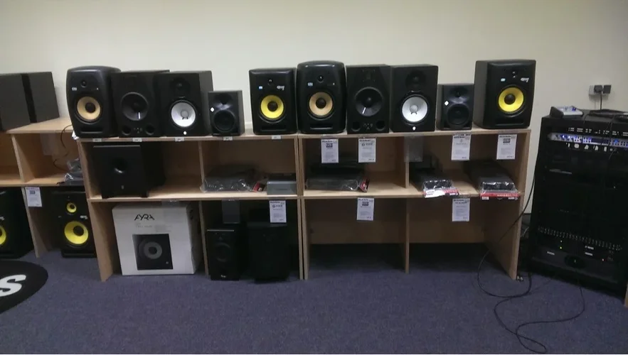

So war heute im Musikgeschäft.
Diese Monitore angehört.
Yamaha HS80 haben mich enttäuscht. Klingen total dünn und haben ein finde ich keine Dynamik.
Der Verkäufer sagte mir, es könnte Probleme geben, weil die Boxen nach hinten abstrahlen und
Nicht wie den KRKs nach vorn abstrahlen.
KRK Rokit 8 G2 haben mich begeistert. Schöner Klange guter Bässe.
Top Favorit war dir Adam a8x. Genial.
Von Neumann waren auch kleine Boxen dabei. Aber nicht gefallen.
KRK Vxt8 waren auch gut gewesen.
Aber es kommt wirklich darauf an, was man gerade anhört. Bei den einen kommen Gitarren gut rüber bei den anderen Bässe oder Pianos. Ausserdem alles wirklich immer Geschmacksache.
Wegen dem Geldbeutel habe ich die KRKs in die Engere Wahl einbezogen. Vielleicht doch nochmal in ein anderes Geschäft fahren.
Anbei mal ein Bild.
