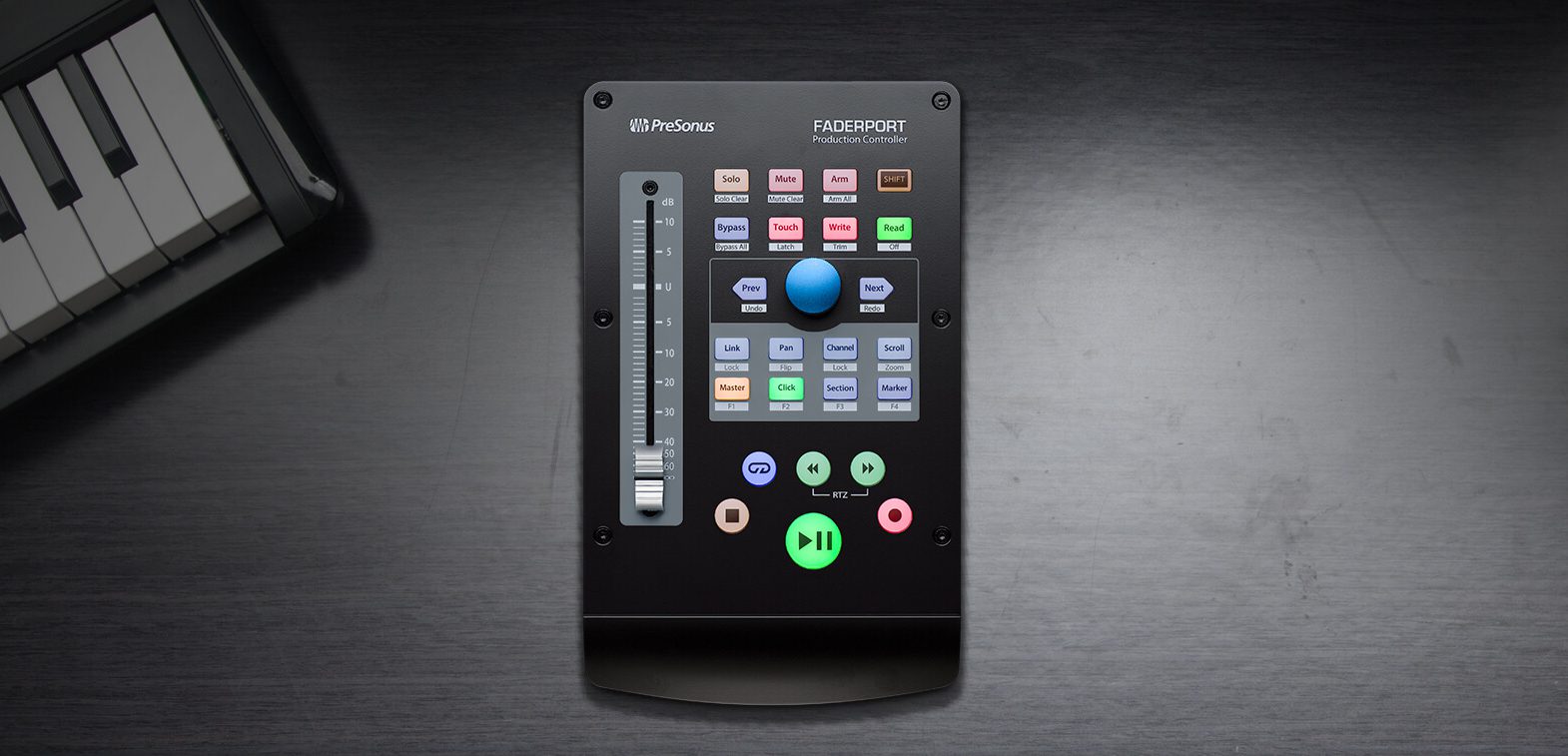

Ich habe den Faderport 1 und noch dazu die LogicControl für das iPad. (DAW: Logic Pro X)
Controller mit 16 Fadern sind etwas problematisch, wenn die Controller das Mackie Protokoll bzw. HUI Protokoll verwenden. Weil dieses Protokoll eigentlich auf Teile mit 8 Fadern optimiert sind und so die Bedienung mit 16 Fadern oder weniger als 8 Fadern manchmal nicht so rund laufen.

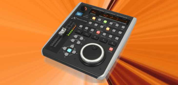

Mein bester Freund nutzt das X Touch One seit ein paar Monaten und der einzige Effekt den das Teil macht ist "den kann man noch erweitern mit dem X Touch Expander, dann hat man noch 8 Motorfader mehr" ,meiner Meinung nach, ist ein einziger Motorfader wie Minimal Techno, oder mitm Finger im Hintern furzen..nix halbes und nix ganzes! Die anderen Funktionen des Geräts sollen aber toll sein und sein Workflow hat sich dadurch zum Positiven verändert. Fazit, wenn was mit Motorfadern, dann was richtiges !
MCU ist eine Krücke, aber (wie MIDI) nunmal der bestunterstützte gemeinsame Nenner, insbesondere wenn man mit Logic arbeitet. Ich mag die Haptik des X-Touch und benutze ihn aber schwerpunktmäßig zur Navigation, Spuren muten oder solo-schalten und zur Anpassung von Lautstärken und Panning im Projekt. Ein Komplete Kontrol steht hier auch noch rum und ist unverzichtbar zum Sounds anpassen.
