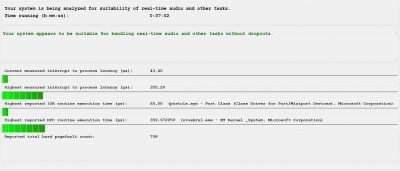

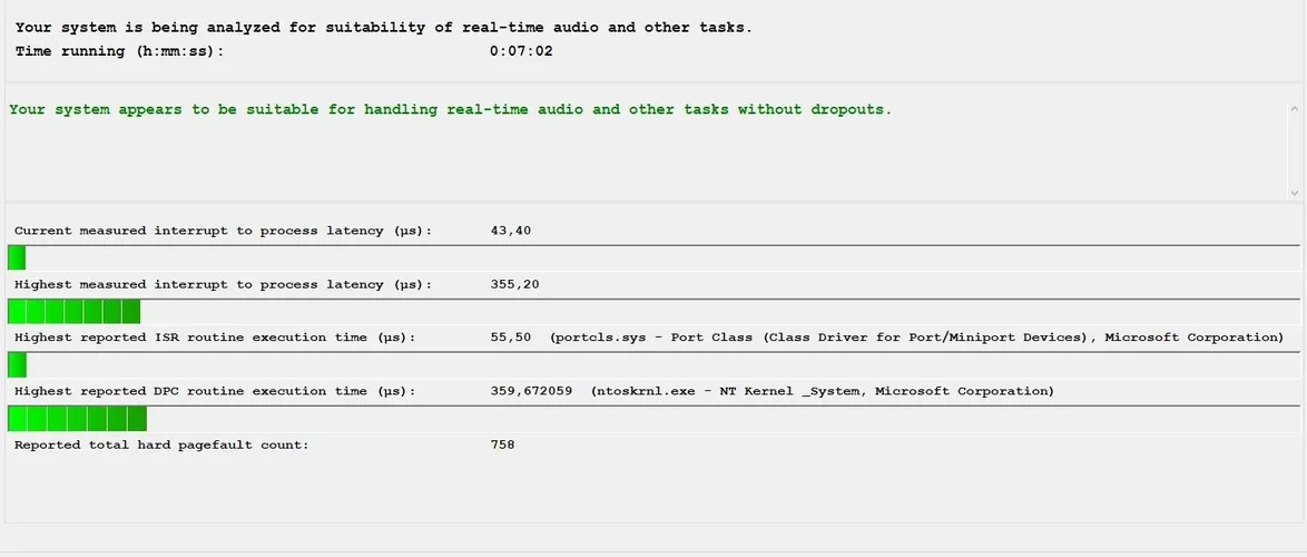

aus aktuellem Anlass. Ich hatte bis heute eine GeForce GT 730. Ab und an mal knistern mit ruckeligem Bild. Nur bei einigen Plugins.
Der LatencyMon hatte immer wieder mal Spikes mit der Nvidia DLL .. mir war das langsam mal genug und ich habe auf eine RX580 umgerüstet.
Habe nun noch ein paar Bildschirmports frei ... trotz der 3 Monitore :D
Lüfter ist wohl meist aus. Zum Zocken geh ich lieber an die PS4 ( Bildschrim iss grösser und ich bin Controller Freak ;) )
Und der Latency Mon freut sich ebenfalls. Und es sieht bisher viel besser aus.. vorher war auch schon gut. Aber naja ;)Latencymon.webp
