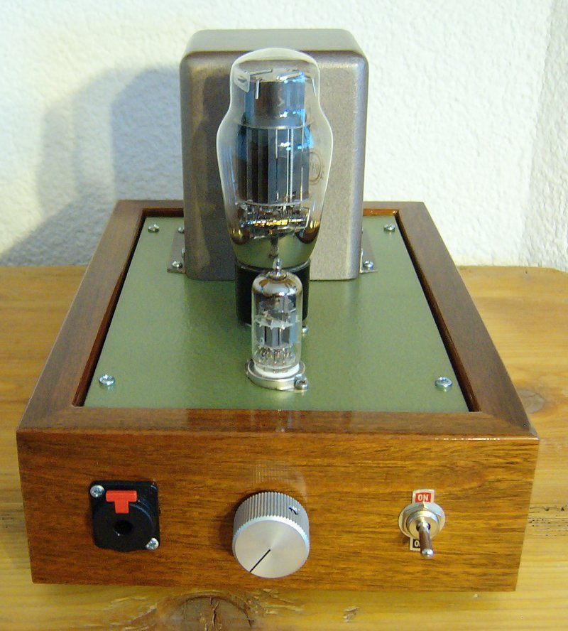

Gut bleib bei deinem Level..weist du was dynasmischer Antrieb überhaupt ist.. anscheinend nicht..
Falls mal möglich.. teste mal einen Flachmembran KH.. und schau das du Kohle hast.. lol..
Übrigens mein Pre.. SE OTL Point 2 Point
Basics.. https://de.wikipedia.org/wiki/Kopfhörer#Schallwandlertechnik

@darkstar679 Zumindest als Kopfhörerendstufen sind Röhrengeräte tatsächlich fraglich. Entweder man baut die mit viel Gegenkopplung, dann "klingen" sie nicht mehr und man kann auch gleich einen Transistor-Amp nehmen.
Oder man baut sie ohne viel Gegenkopplung, dann haben sie einen hohen Ausgangswiderstand und dem Kopfhörer fehlt die passende Dämpfung. Dadurch verändert sich der Frequenzgang, er kann dann z.B. anfangen zu dröhnen.
Will man *klingende* Verstärker bauen, wie für Gitarren, dann sieht das ganz anders aus. Da sind solche Effekte dann das, was dem Geigenbauer die Laufrichtung der Holzmaserung (oder so ähnlich) ist.
... und natürlich muss man die Theorie nicht verstehen, um Musik zu machen. Ein wenig Background kann aber nicht schaden um sich von Blitzbirnchen und Kollegen keinen pseudowissenschaftlichen Scheiß aufschwatzen zu lassen.
