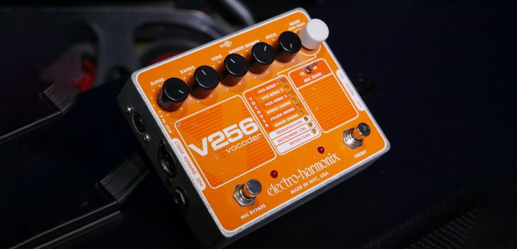

plus 1 für den EHX V256 plus Waldorf Streichfett als Strings........funktioniert immer wieder gut und schnell.

Gibt es beim V256 eigentlich nennenswerte Latenzen über MIDI? Meine mal etwas in der Richtung gelesen zu haben.
  • #59
MIDI hat keine Latenzen, die kommen immer vom Audio. Ist mir aber nichts in dieser Hinsicht aufgefallen als ich den im Einsatz hatte, und ich bin da schon pingelig.
