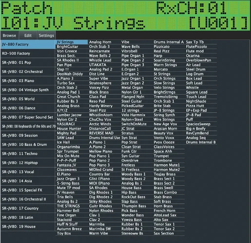

Es gibt da das VST jv880 ( for free , google mal danach).
Unter den „Latein und Country“findest du z. Beispiel Akkordeons und Panflöten , Oboe bei den „Orchester Board“.
Und viele andere Roland Sounds.

M.i.a.u.: Area88, Rolo, Feedback und eine weitere Person
Richtig!
Da findest Du sicher etwas ...gerade die Oboen und Flutes sind in vielen Variationen dort vorhanden.
( kann man sich verlieren drin ....) 😀
M.i.a.u.: Footsteps On Mars
Der JV880 arbeitet mit 32 kHz-Samples. Das klingt hier und da gerne mal etwas lo-fi / dumpf. Und es sind halt Samples aus nem Rompler, was schnell Richtung 90er-Pop geht. Hat man quasi alles schon mal irgendwo gehört. Ne Synthesizer-mäßige Klangformung ist da nur mit den primitiven Waveforms möglich, von denen der 880 leider nur sehr wenige hat.
Wenn man damit leben kann, ist das ne gute Option.

… und dann kannst du auch den Sampletank mit den JV 880 vergleichen… kostenlos.
( mir reicht schon die Auswahl des JV )
