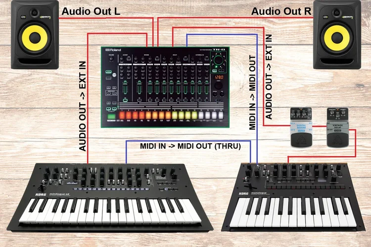

Ich hatte mal Langeweile und habe 'ne Übersicht gemacht, wie das Setup mit der TR-8, dem Monologue und Minilogue XD aussehen würde.. :sowhat:
Und was nicht dargestellt ist: TR-8 via USB an Rechner.
Gebrauchtpreise:
KRK Rokit G3 8er: 350 Euro
Roland TR-8 7x7: 300 Euro (geht auch günstiger)
Korg Monologue: 180 Euro
Korg Minilogue XD: 450 Euro (momentan nur neu erhältlich für 525 Euro)
Billige Effekte: 50 Euro für beide (ansonsten 100 Euro pro Stück mindestens - nach oben offen)
Insgesamt wären das um die 1.330 Euro + Kabel..
Budget waren 500 Euro ohne Monitore.. Also 980 Euro.
Lässt man den XD für den Anfang weg, liegt man bei ca. 530 Euro + Kabel.
Lässt man auch die Effekte weg, liegt man im Budget.
Was es Monitore angeht, kann man auch zu älteren Modellen greifen. Sind nicht nennenswert schlechter, aber um einiges günstiger. Die KRKs habe ich in die Übersicht genommen, weil du sie erwähnt hast.. Vielleicht kommst du auch mit kleineren zurecht. Das Thema Monitoring ist sehr sensibel.. Ich würde dazu raten sich stillschweigend welche zu kaufen, bevor du 1000 Empfehlungen bekommst und einen Streit auslöst :D
Ich nehme an, dass du dich mit MIDI noch nicht beschäftigt hast. So wie es auf dem Bild dargestellt ist, agiert die TR-8 als Master. Das heißt, sie gibt das Tempo vor und sagt wann es losgeht und wieder stoppt. Drückst du START auf der TR-8, fangen auch die Sequenzer von den Synths an zu spielen. Alles schön synchron und handsfree mit 128 BPM (gemäß Abbildung) :D
Einen Nachteil hat das Setup aber.. Der Minilogue XD wird mono statt stereo verbunden, aber für den Anfang kann man das verkraften, bis man sich irgendwann ein Audiointerface mit mehreren Kanälen oder ein Mischpult holt..

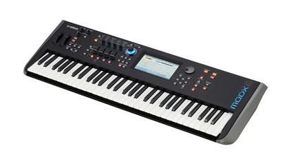

Der Nachteil von so einem DeepMind wäre, dass man Sound-Parts als einzelne Audiospuren aufnehmen müsste, weil er nicht mehrere verschiedene Sounds gleichzeitig spielen kann. Zwar einzelne Sounds polyphon, aber nicht verschiedene Sounds gleichzeitig.
Viele verschiedene Sounds gleichzeitig (was man für einen Song so braucht) kann so ein Synthesizer wiedergeben:
Yamaha MODX6
Der Preis ist heiß, wenn man bedenkt, was in der Kiste so alles drin ist, und wie viele Klänge inkl. DRUMS !!! er gleichzeitig wiedergeben kann. Es gibt auch viele EFFEKTE !!! dadrin. Man kann auf dem Gerät also einen kompleten Mix mit allen Sounds erstellen !!! :idea:
Ich möchte mich dem Michael Burman hier anschließen.
Wenn du ganz frisch anfängst und auf Hardware Synths aufbauen willst, dann würde ich dir auch erstmal einen multitimbralen Synth mit möglichst vielfältig nutzbaren Sounds empfehlen.
Der MODX6 scheint mir da eine sehr gute Empfehlung zu sein.
Das Ding kann soundmäßig eigentlich alles abdecken - Bässe, Leads, Pads, Orchester, Piano, E-Piano, Drums, etc.
Von akustischen bis synthetischen Instrumenten hast du da alles.
Der Mix aus Sample Engine und FM Engine ist sehr ergiebig, und die Soundauswahl ist riesig.
Neben der Sampling Engine wartet der MODX sogar noch mit Yamahas FM Synthese auf und man kann sogar alte DX7 SysExPatches importieren, von denen es tausende im Netz gibt.
Der Arp scheint auch recht vielfältig nutzbar zu sein.
Ich werde mir - sobald ich ein gutes Angebot auf dem Gebrauchtmarkt finde - den großen Bruder des MODX holen, den Montage 7.
Dazu empfehle ich noch Ableton Live 10.
Zum Reinschnuppern reicht sicher die Live Lite Version, wobei ich hier aber schon die Live 10 Suite vorziehen würde, denn da sind alle Ableton Instrumente und Effekte sowie MaxForLive dabei.
Max4Live erweitert die Möglichkeiten von Live nochmal um ein Vielfaches, von MIDI Plugins, wie zB Step Sequencer, Arpeggiatoren, Parameter LFOs über Audio Plugins bis hin zu virtuellen Instrumenten lässt sich mit MAX eigentlich alles erstellen.
Es gibt massenhaft fertige Devices dafür zum runterladen (sowohl kostenlose als auch kostenpflichtige) (zB auf https://maxforlive.com/), man kann aber auch selbst Sachen entwickeln, wenn man sich ein bischen einarbeitet. (Ich bau mir zum Beispiel grad Editor Devices für 2 Hardware Synths, den Behringer Neutron und den Model D)
Mit den zwei Sachen bist du eigentlich schon fertig gewaschen und gekämmt um musikalisch voll durchstarten zu können.
Vielleicht noch ein Expression Pedal und ein Sustain Pedal für den MODX dazu, und später vielleicht noch so ein gebrauchter Ableton Push1 oder Push2 Controller.
Damit dürftest du dann erstmal für längere Zeit beschäftigt sein und wenn du ein wenig Erfahrung gesammelt hast, dann kannst du deinen Bedarf an weiteren Anschaffungen auch besser abschätzen.
