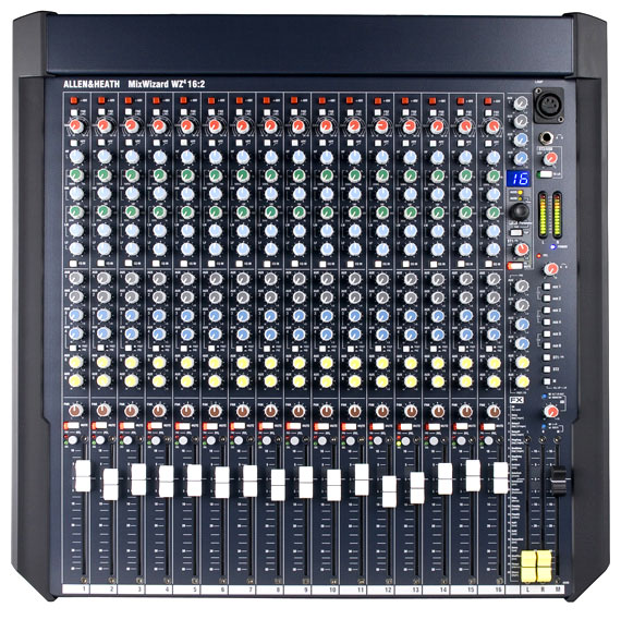

Für die Allen & Heath MixWizard4 gibt es eine USB-Option welche die 16-Kanäle übertragen :
USB-Option :
https://www.allen-heath.com/ahproducts/usb-audio-option/
Wenns nur ums recorden geht und man nicht auch noch die DAW-Kanäle auf dem Pult summieren möchte.
