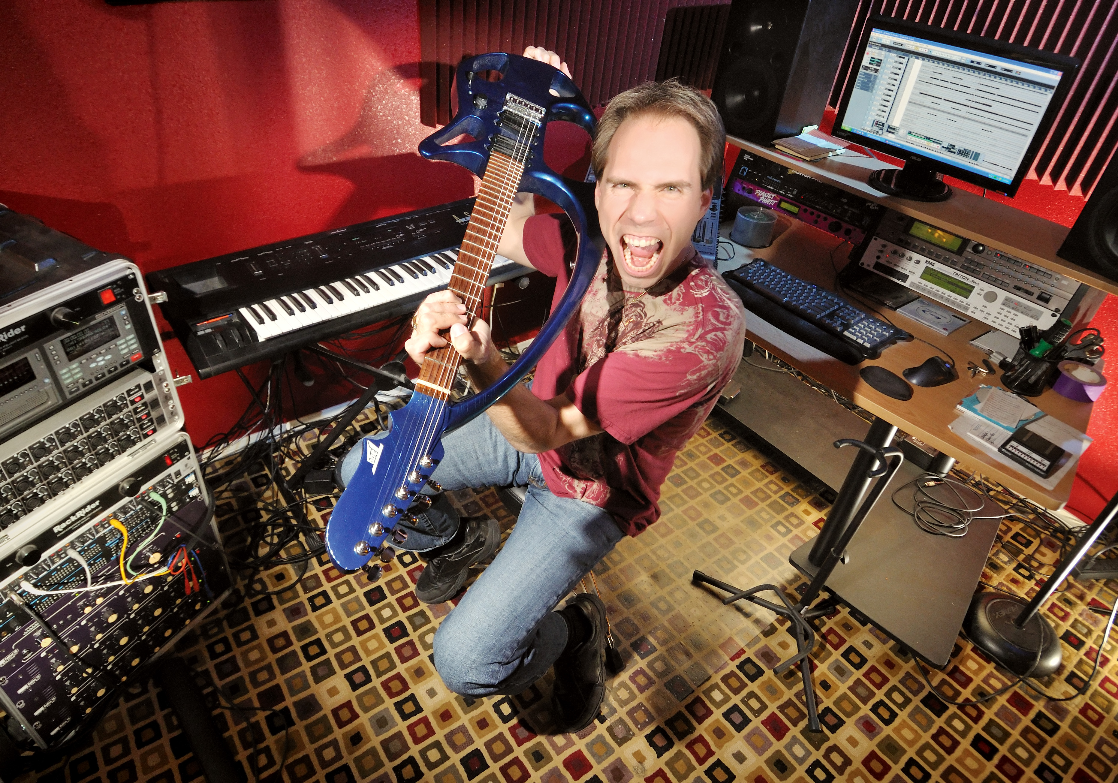

Hier ist das Studio von dem Herrn( Frank Klepacki) .Denk mal dass er für die Command and Conquer Reihe eher auf ,,Presets´´ zurückgriff. Der Tastensynth heisst wie?
Und hier ein ,,Evergreen´´ seines Schaffens aus dem Loungebereich (Epic ab 2:57)
@Wenzel
Hab' den Link mal neu sortiert, aber keinen Choir-Sound gefunden, nur sowas das entfernt nach "Röchel Voice" klingt und zeitweise als Bass eingesetzt wird.
