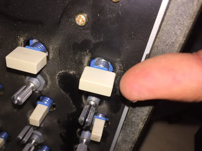

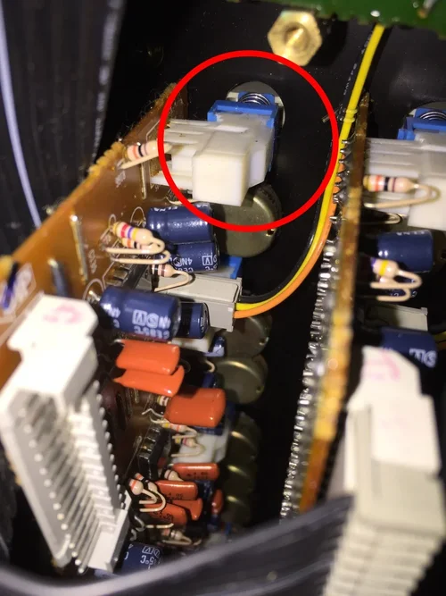

ich reinige gerade ein Sony MXP-21. Dafür muss ich die Kanäle ausbauen und stell mich n bisschen blöd an (glaube ich): Aber wie bekomme ich denn die Kappen oben ab, damit ich den Kanal rausnehmen kann (siehe Bilder)?. Ich hab versucht diese blaue Kappe "abzuhebeln" - aber das is tierisch fummelig ... trotzdem der einzig richtige Weg?

Sprüh etwas WD40 zwischen Kappe und Schalter und etwas wirken lassen.
Evt. in eine Schale sprühen Gerät nach vor Kippen und mit Nadel oder Schraubenziehen 1-2 Trofpen reinfließen lassen, damit keine Überschwemmung und Spritzter.
Hatte letztens das Gleiche Problem mit Knöpfen eines Alesi Gerätes.

mit flachen Schraubendrehern unter den Kappen, dieselben vorsichtig hebeln. Wichtig: von 2 Seiten, nie einseitig.
Die hohe Schule: genug Gewalt anwenden aber es nicht übertreiben. Viel Erfolg

Mit "Kappen" meinst du das Blaue Teil, oder? Sozusagen die Schraubenzieher beidseitig unter diese kleinen "Widerhaken" schieben und von der Platinenseite aus hochhebeln?

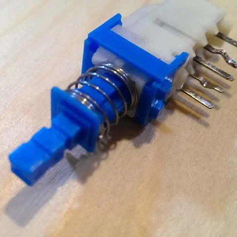

Ich glaube hier muss man differenzieren. Der Schalter besteht aus mehreen blauen Teilen. Ist auf den Bildern nicht so ersichtlich.
1. Der Schalterbolzen, wo auch die weiße Kappe drauf ist.
2. Ist um das Schaltergehäuse ein Blauer Viereckiger Ring, zusätzliche Sicherung, da man den Schalter zerlegen kann.
Sieht man hier besser.
Üblicherweise bekommt man nur die Kappe = das beige(weiße) Teil ab. Und das wird mit sanfter Gewalt nach vorne abgezogen.
(Wie der Schalter ohne die Kappe aussieht, siehst du auf dem Foto von binary tubes)
Das blaue Teil bleibt komplett am Schalter.
