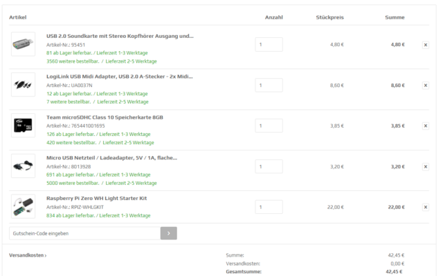

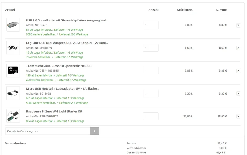

Raspberry Pi Zero + Zubehör. Dazu popliges USB-Midi-Interface und eine billige USB-Soundkarte.
Ein USB-Hub fehlt da noch.
Der Rest ist googlen und scripten. Python und node.js haben alles an Bord, was man dafür braucht.

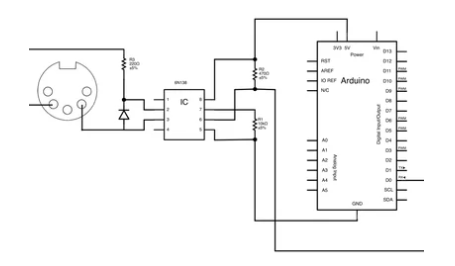

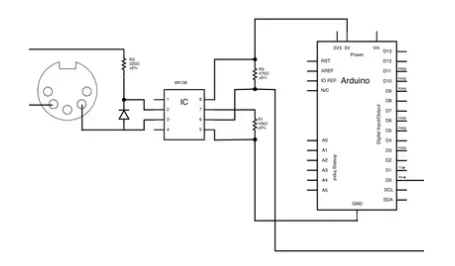

günstiger: Arduino Uno (original 20Euro oder Clone 7Euro), MIDI-Shield (7Euro), ein Piezo-Piepser (0.5Euro).
Piezo zwischen Pin8 und ground. Code aus der hohlen Hand gelogen:
#include <MIDI.h> MIDI_CREATE_DEFAULT_INSTANCE(); int counter=0; int runmode=0; void setup() { MIDI.begin(); } void loop() { if (MIDI.read()) { byte type= MIDI.getType(); switch (type) { case midi::Clock: lcd.setCursor(0, 0); if (counter == 0 && rundmode == 1) { tone(8, 800, 100); } if (counter == 23 && rundmode == 1) { tone(8, 500, 100); } if (counter == 47 && rundmode == 1) { tone(8, 500, 100); } if (counter == 71 && rundmode == 1) { tone(8, 500, 100); } counter++; if (counter==96 counter=0; } break; case midi::Start: runmode=1; counter=0; break; case midi::Stop: runmode=0; break; } } }
ok, genialer Ansatz. Danke!

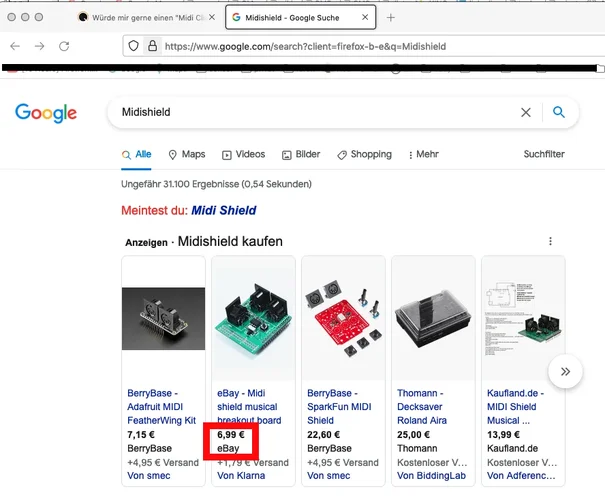

Ein Midi Shield um 7 Euro für Arduino find ich auch nirgends. Außer über ebay. Aber da kauf ich im Prinzip nix.
Wenn Du eine Anleitung für die Bedienung von Google brauchst, lass es uns wissen. Wir werden Dir gerne helfen.
