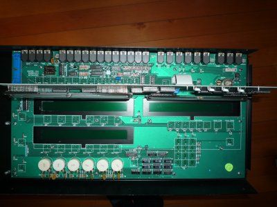

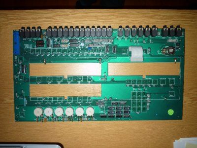

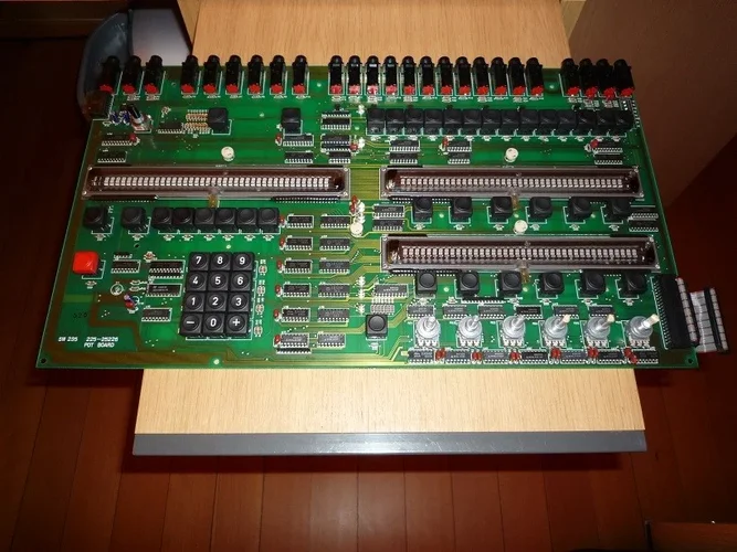

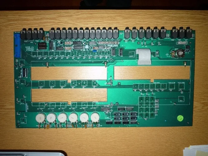

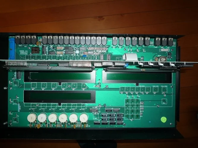

Re: Xpander Hardware Versionen
Potboard
Japan: hat das VFL-Display integriert !
kein einfacher austauch der VFL-Displays
US-Version: VFL-Display separat
Servicefreundlich !

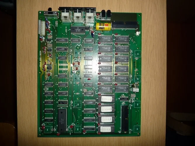

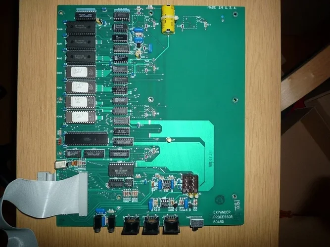

Prozessor-Board:
Hier hat man wohl der Japan-version das gleiche Board wie beim M12 verpasst:

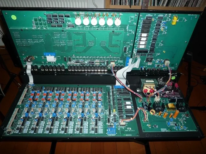

Power Supply
Japan-Version: getaktetes Netzteil
Hier hat die Japan-version eindeutig die Nase vorn kein Netzteilbrummen !!!!!!!!!!!!!!!!!!
US-Version: Trafo-Netzteil
Brummen des Trafos (Je nach Bauteiltolleranzen und Fertigungsqualität mehr oder weniger).

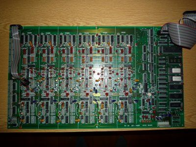

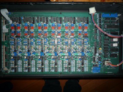

Voice-Board:
Japan-Version: sehr schön verarbeitetes Layout !
Kein einziges Bauteil (ausser natürlich EPROMS) ist gesockelt ! Serviceunfreundlich
US-Version: Board hat Layoutfehler welche mit Drahtverbindungen korrigiert wurden (Rückseite vom Board)
Sämtliche IC's sind gesockelt !!!!!!!! Super Servicefreundlich!
Wenn's überhaupt von nöten ist !

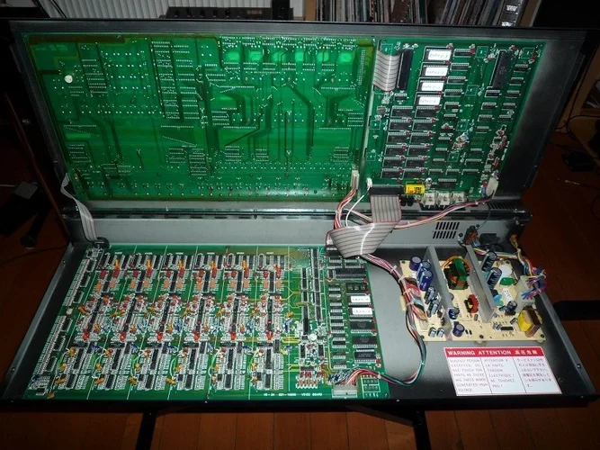

Xpander Japan vs US
Japan:
-Das Layout der Boards sind in einer sehr guten Qualität hergestellt.
-Dafür sind die IC's nicht gesockelt.
-Serviceunfreundlich
-Kein Brummen vom Netzteil
-Gehäuse nicht sauber verarbeitet (innen sieht man teilweise das nackte Blech rsp. keine Farbe)

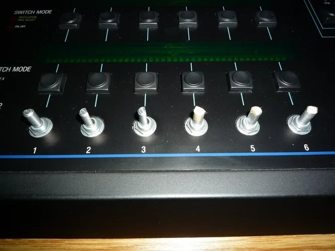

-Frontpannel gefällt dafür wieder besser ! (Transparentere schutzfolie, grösserer Abstand der Taster zum Pannel)
-Seitenteile billiges Holzemitat !
US:
-Das Layout der Boards ist noch nicht so ausgereift wie bei der Japan-version
-Dafür sind sämtliche IC's auf dem Voice-Board gesockelt (sehr servicefreundlich)
-FVL-Displays lassen sich einfach auswechseln (Höchstwarscheinlich unnötig)
-Netzteil kann Brummen
-Gehäuse sehr schön verarbeitet
-Frontpannel gefällt weniger ! Milchige Schutzfolie und die Taster sind sehr sehr knapp eingepasst ! Bei lösen des Pot-Board kann es sein das die Taster beim drücken an der seite
vom Frontpannel hängen bleiben.
-Seitenteile sehr edel in echtem Holz !!

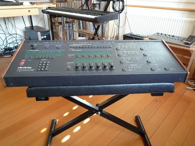

Zusammenfassend:
Es spielt wohl keine Rolle welche Version man hat :lol:
Vor und Nachteile wiegen sich auf :!:
Und klanglich konnte ich keinen Unterschied feststellen.
Des Xpander ist wohl eines der besten Synthesizer der je gebaut wurde :fawk:
Für mich eindeutig number 1 !!!!!!!!!!!!!!!!!!!!!!!!!!!!!!!!!!!!!!!!!!!!!!!!!!!!!!!

wow - der expander sieht innen ja aus als wäre er gestern produziert worden *sabber*
danke für den sehr interessanten thread

Als kurze Ergänzung:
  • dass die Sockel bei der Japan-Version fehlen ist nur vermeindlich Service-unfreundlich und bringt einen anderen Aspekt nach vorne: die Sockel der US-Version sind nämlich billigster Schrott und auch gerne mal die eigentliche Fehlerursache - da lötet man dann die Sockel aus statt die ICs, sehr sinnig... :twisted:
  • auch das Netzteil der US-Version ist getaktet (vulgo: Schaltnetzteil), allerdings nur sekundär, deswegen hat das noch einen dicken Primärtrafo der brummen kann. Das primär getaktete Schaltnetzteile der Japan-Version ist IMHO "halbqualitativ" und prädestiniert dafür, dass im Primärteil das ein oder andere Bauteil himmelt. Der DIN A5 große Platinenlappen vom Netzteil der US-Version ist dagegen rock-solid. Typisches Pfeiffen haben sie beide, das der Japan-Version allerdings tendenziell mehr.
  • #52
Nikolaus Riehm schrieb:
...die Sockel der US-Version sind nämlich billigster Schrott und auch gerne mal die eigentliche Fehlerursache.[/list]
Ich weiß nicht, ob das Synthies auch passiert - aber bei uns sind *alle* Sockel gerne mal die Fehlerursache, auch die guten mit gedrehten Kontakten. In so fern sind Sockel schon Servicefreundlich, die Arbeit geht einem nicht so schnell aus...
