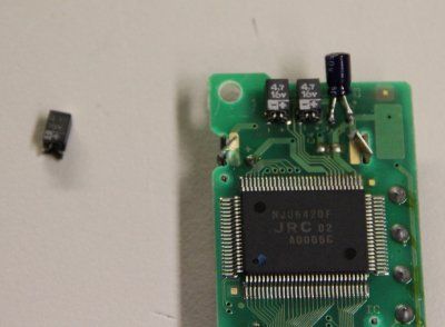

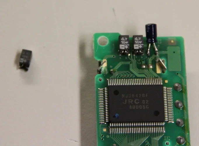

Nach etwas Gefummel hatte ich die Fronplatine ab, schon sah ich den Fehler! :)
Einer der 3 SMD Elkos war ausgelaufen,vermutlich lief dann der Chip nicht richtig oder die Werte für Kontrast etc stimmten nicht mehr:
Habe zwar keinen SMD Elko gehabt,aber da genug Platz war einfach einen "normalen" kleinen reingebaut.

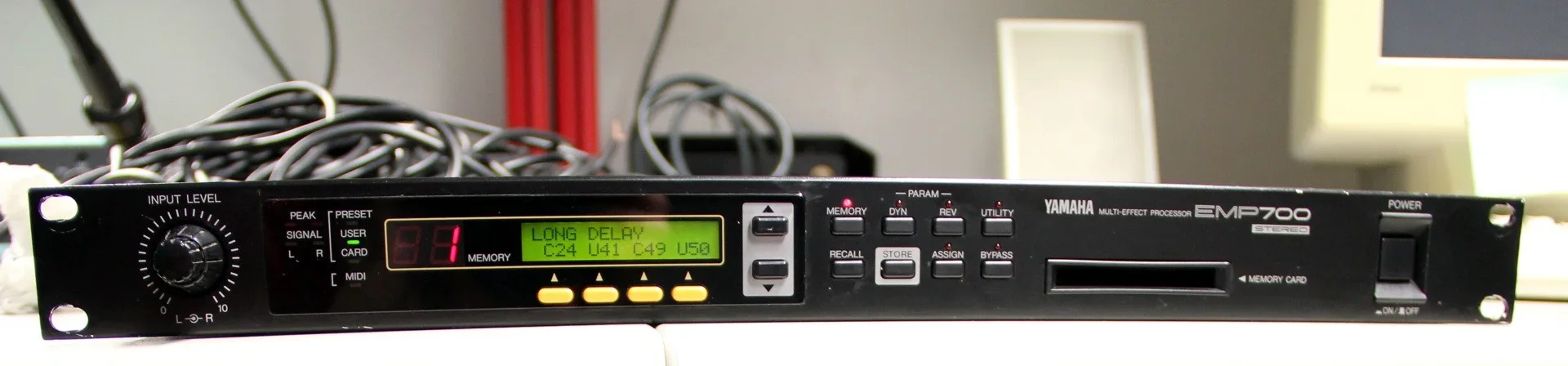

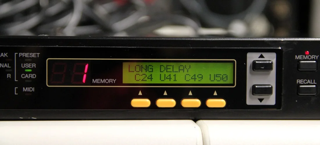

Danach alles zusammengebaut und es strahlt wieder wie am ersten Tag! :)

Das Platinchen hab ich rausbekommen, mann was die Japaner damals konstruiert haben ... Servicefreundlich ist das nicht ;-)
DIe Kondensatoren sehen alle drei noch gut aus, war deiner so richtig ausgelaufen? Ich Tausch die mal auf Verdacht, aber sonst ist da wohl nicht viel zu machen.

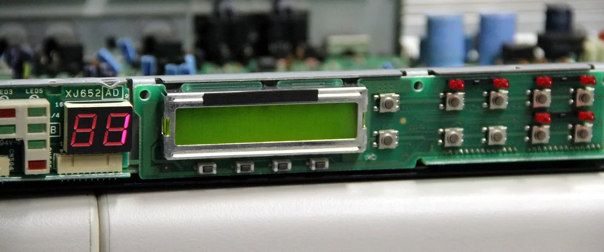

Dein Display leuchtet aber noch und kannste wenigstens etwas erkennen von den LCD?
Gruß,Matze
Hmm,also ich konnte noch etwas erkennen,war eben so als ob der Kontrast eben verstellt war!

So, ich hatte endlich mal Zeit dazu die Kondensatoren zu tauschen --> Das Display funktioniert wieder, juhuu !! :D
Danke nochomal für den Tipp :)

My Yamaha EMP700 had the same problem. So I googled a bit a stimbled on this thread. I replaced these capacitors, allthough they were looking just fine, and it solved the problem!

Hi - I have two of these and both with display errors... :sad:
Which caps am I recommended to replace? They all _look_ fine, but having read the above I wonder. :)

Also um das Licht ging es nicht, es war einfach blass gewesen und wirklich der Kontrast auch nicht da, sag ich mal, siehst du ja auf den ersten Foto!
