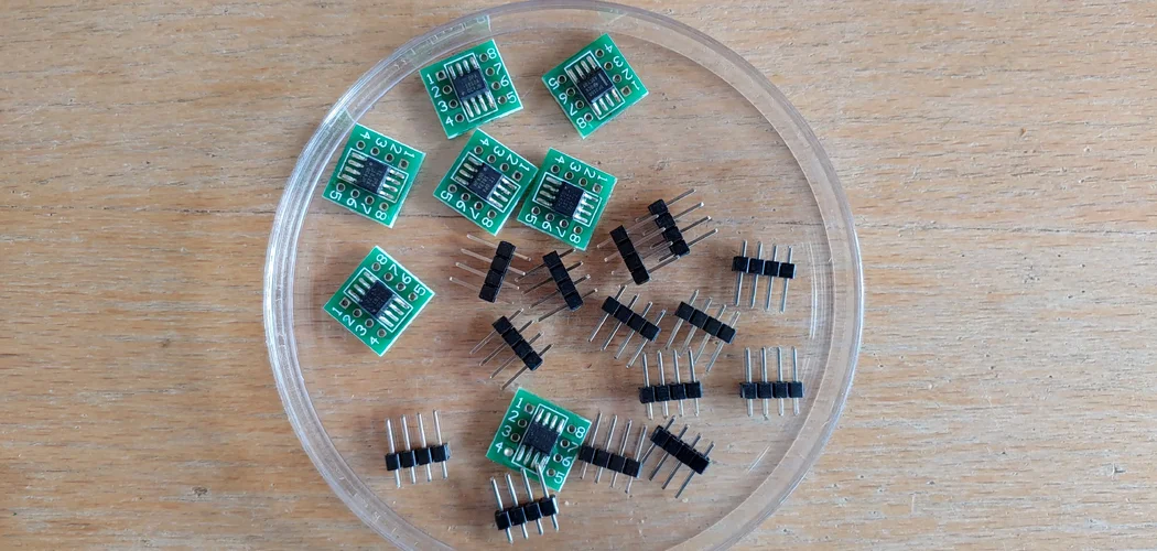

Hätte Yamaha normale SO-8 Bauform für OP-Amps ausgewählt, wäre diese Modifikation für jeden in maximal 30 Minuten zu erledigen. Wegen DIP-8 müsste ich ein bisschen mit China Hilfe improvisieren. Die Adapter die ich in China gekauft habe, sind sehr gut für den Zweck geeignet.
DIP8-SO8 Adapter

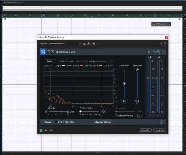

Und so sieht aktuell Rauschspektrum aus. Die ganz letzten Bausteine NE5532P habe ich noch nicht ausgetauscht, habe den Spaß mit dem Mod für später gelassen (hatte nicht so viel Zeit für komplette Modifikation gehabt). Wie es vorher war kennt jeder selber wie hoch der Rausch ist und wie Spektrum aussieht, an der Stelle muss ich nichts schreiben. Aber wie es jetzt ist, kann man sehen. Der höhere Rauschpegel in den Tiefen kommt definitive wegen NE5532. Also wenn ich diese letzte billige IC`s gegen High End OPA1612 auch austausche, dann wird der Montage am Line-Out ca. -110..115dB Rauschpegel haben. Das ist auch MEGA! Also ab dem Tag, wann ich mein Montage umgebaut habe, habe ich USB-AUDIO vergessen und wird nicht mehr verwendet. Der Analog Sound am Line-Out finde ich sowieso besser, als Digital pur. Restliche billige Bausteine werde ich nächste Woche gegen gute austauschen. Es wird letzter Schliff bei dem Montage sein. Schade, dass die Menschen nicht so gerne mein Video mit "Like" markieren. So könnte Yamaha lernen, dass die nicht an wichtigen Stellen sparen darf. 😊 Wie mehr Aufmerksamkeit so ein Video bekommt, desto genauer nimmt auch jeder Hersteller die Kritik unter der Lupe.

Vielleicht kannst du noch genau sagen was das für Teile sind und was die machen.

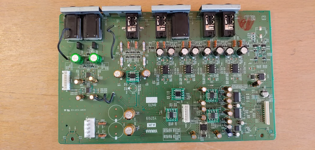

Hi,
ich habe die 11 IC'S gewechselt. Zuerst habe ich nach dem DAC nur 2 IC'S (IC007, IC009) für den "Line-Out" und auch die IC (IC008) für den "Assign L&R" gewechselt. Auch habe gleich alle IC'S (IC010, IC015) für den "Phone-Out" gewechselt. Ich habe die letzten IC vor dem "Out" originalen NE5532 gelassen. Danach habe alles geprüft und getestet. Der "Phone Out" war gleich besser. Der "Line-Out" & "Assign Out" ein bisschen besser.
Aber die NE5532 sind schrott (die kosten billig und so ist auch der Sound!) und die machen aus dem guten Sound eine „pfui Kake“ (ist natürlich alles Geschmacksache, aber ein Wunder von diesen IC'S zu erwarten ist nicht richtig).
Natürlich habe ich mir auch die Gedanken gemacht wegen getaktetem Netzteil und Entstör- Kondensatoren und so weit. Aber da ist so weit alles gut. Noch schnellere IC als OPA1612 würde ich auf keinem Fall für die Modifikation benutzen. Sonst drohen alles was auch Noise Level und Störungen betrifft neuen Problemen kommen. Ich habe viele Bausteine unter die Lupe genommen. Nicht alles passt auch wegen der Spannung und wegen vielen weiteren Faktoren wie „Power Supply Rejection Ratio“, „Slew Rate“ und so weiter.
Im Motif ES stehen nur 1 Dual IC OP275 mit JFET am Eingang und Slew Rate 22V/1µS. Diese JFET sind auch bei der OPA1656 am Eingang drin. Die machen (unabhängig von Slew Rate) den Sound weicher und ähnlich wie Rohren Verstärker.
Ich wollte nur testen ob die OPA1612 komplett alle IC’S in dem Montage für den Zweck ersetzten können. Wie gesagt die letzten NE5532 haben die Vorteile von vorne besseren stehenden IC’S alles quasi lahm gelegt. Die OPA1612 liefern nicht brutalen extrem trockenen Sound mit ausreichender Attacke, alle dicken Sound jetzt sind auch dick und druckvoll und nicht zu weich. Also auch die gleiche Presets wie bei etwas fetterem MOTIF ES klingen jetzt wirklich fett und nicht nur wie "auf dem Papier geschrieben". Die Sounds (Yamaha Factory) mit ruhigem Charakter ist nicht zu viel passiert. Die Presets mit etwas Crazy Charakter, sind jetzt auch so Crazy und toll. Mit 2 Wörter alles zu definieren kann ich so... " Wenn wir im Vakuum das Licht einschalten, gewinnen wir dort in leerem Raum keine neuen Details. Wenn der Raum irgendwas vorher hatte, nach dem wir Licht einschalten, finden wir in dem Raum viele Details". So auch mit der Modifikation.... Fett soll fett klingen und es wird nach der Modifikation genug fett.
Ich habe meinen Montage erneut (glaube ich insgesamt waren 5 mal) geöffnet. Und auf einen Schlag habe ich wirklich alle billige IC auf dieser LP (auch am Line/MIC Input) gewechselt.
Ich habe alles zusammen geschraubt und dann den Montage getestet und der Sound war so gut wie noch nie von allen Yamaha‘s! Also er hat mich umgehauen.
Ich melde mich am WE noch einmal und poste hier ein Foto von der Umgebaute LP. Letzte Zeit war ich viel zu beschäftigt um alles zu testen und vergleichen. Gestern habe ich die Entscheidung getroffen alles lassen wie es ist. Der Sound ist jetzt endlich perfekt und für Studio reif. Fett, klar, präsent, sauber, knackig und nicht zu trocken. In meinem sind jetzt alle IC: IC007, IC008, IC009, IC010, IC011, IC012, IC013, IC014 OPA1612. Die IC015 ist OPA1656. Die IC001 & IC002 sind jetzt OPA1602 (Line Input). Ich wollte keinen gefärbten Sound haben und diese Bausteine liefern exakt den Sound, was ich brauche. Färben den Sound kann ich selber mit weiteren Effekten.
1. Montage auseinander schrauben dauert 15 Minuten.
2. Um die Leiterplatte rauszuholen noch +5 Minuten dazu.
3. Um alles perfekt und ohne Beschädigung auf der Platine zu wechselt, hatte ich ziemlich viel Zeit verloren. Der schwierige Bereich ist bei den IC008, IC007, rundum stehen höhere Elkos und die hindern ein bisschen den Weg zu diesen IC’S.
4. Auf keinem Fall versuchen mit normalen Methoden diese IC008 & IC007 auszulöten. Die Leiterbahne sind nicht dafür geeignet. Ich habe mit schmalem Seitenschneider erst mal alle Füße bei diesen IC’S durchgebissen. Danach das IC Body weggenommen und die einzelnen Füße in der LP ohne Probleme ganz normal mit dem Lötkolben vorgeheizt und rausgezogen. Und so mit allen anderen!
5. Anschließend alle Löcher von IC’s Anschlüssen mit dem Lötabsauger frei gemacht.
6. IC DIP Adapter mit passendem SO-8 IC obendrauf an die vorgesehene Platze gebracht, anschließend verlötet.
7. Alles wieder wie es war in den Montage reingepackt
8. Eingeschaltet und mit dem Sound genossen.
9. Die Materialkosten mit Adapter und IC'S um die 100...120 Euro

Wäre eine PDF-Anleitung möglich? So mit Pfeilen auf Bildern, welche Bauteile ersetzt werden müssen und so?
sorry ich war ein paar Tagen weg. :) Bei dem Video mit MOD 2.0 gibt es ein Link auf hochauflösendes Bild (mit Nikon D800 volle Auflösung gemacht wurde). Im Prinzip die Schreiberei von Anleitungen ist nicht ganz meine Welt :) Aber da gibt es auch keinen Grund was zu schreiben. Außer IC015 (der Text auf der LP ist eindeutig! kann man nichts falsch beim Zuordnen machen) alle IC'S können von gleicher Type sein. die IC015 ist der Kopfhörer Verstärker und soll den Strom mit mindestens 70mA liefern. > 70mA sind viele IC's die an diese Stelle angesetzt werden können. OPA1656AID(R) ist eine davon. Kann auch Muses 8920E sein. Alle restliche IC'S müssen ähnlich wie OPA1612AID(R) sein, da passen überall auch die gleiche mit Slew Rate mit ca. 20Volt...27Volt: OPA2192, OPA1656, LME49860, Muses 8920. Wichtig ist die Spannung (Power Supply) die muss mindestens 36 Volt sein. Alle die ich genannt habe, passen 100%. Wichtig ist noch Common Mode Rejection Ratio & Power Supply Rejection Ratio.
Ich habe gestern noch Muses 8920E und LME49860MAX für 240 Euro bestellt, die OPA2192 sind zurzeit nicht zu kriegen. LME49860 kommen bei meinem RME Fireface UFX 2 zum Einsatz (das ist nicht ganz Flaggschief, das ist ein bisschen auch Schlachtschiff, da hat RME auch zu viel gespart). Der Grund für diese Modifikation ist, dass wenn ich alle Synthesizer auf Top Level bringe, bei der RME stehen NJM4580 und die haben 5Volt Slew Rate. Sollte jemand sein fetten Analog mit RME digitalisieren, braucht man sich gar nicht wundern, wiese nach der Digitalisierung der Klang anders ist, als am Input. Die russische Firma DIGILAB macht da viel bessere ADC DAC mit besserem Preis Verhältnis und die RME ist nur auf dem Papier quasi TOP, aber die Fakten sprechen bisschen dagegen.
Jetzt klingen alle meine Synthesizer TOP und nur mein RME Fireface UFX 2 macht den Sound schlechter als er reinkommt. Deswegen kann ich auch den Montage euch nicht in vollem Umfang mit aktuellem Klang demonstrieren. Den echten Klang höre nur ich und zurzeit nur über den Kopfhörer direkt an den Montage angeschlossen :)
Sollte jemand das Interesse an dem Tausch von allen IC'S haben und selber nicht in der Lage sein das durchzuführen,kann ich dabei auch helfen.
