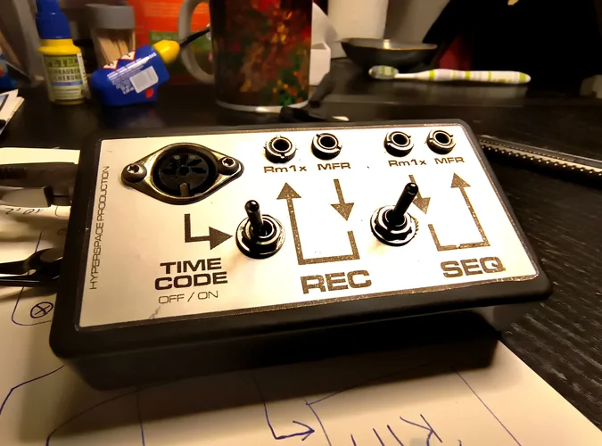

Genau dafür habe ich mir so eine kleine zusätzliche Schaltbox gebaut, damit kann ich einen Synthesizer zum einspielen benutzen und per Umschalter danach sofort die Sequenzen in der Wiedergabe abhören . Vielleicht baue ich das irgendwann mal direkt in die RM1 ein …
