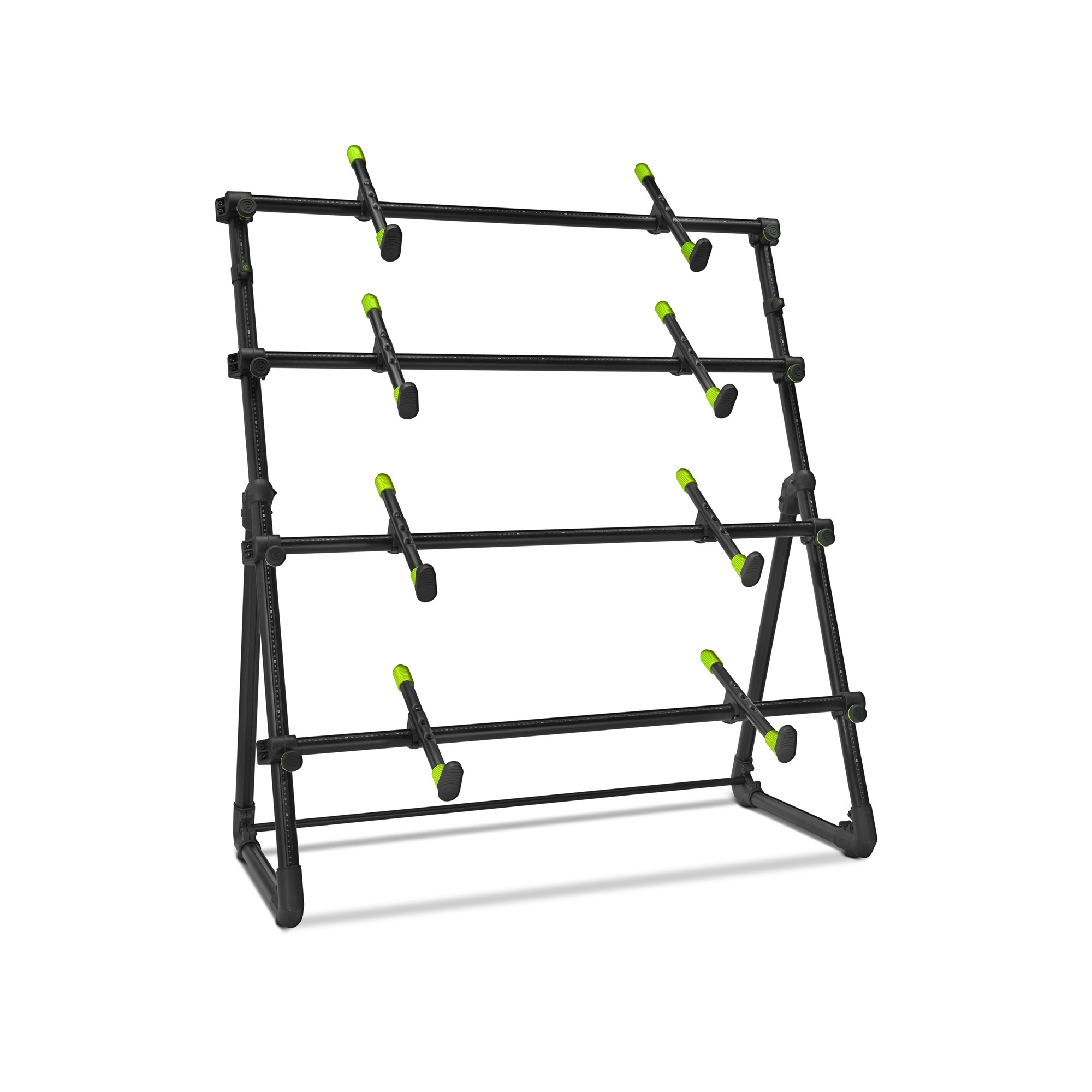

Kennt jemand die Alternativen von Gravity und Quik Lok?
Gravity KS MKS 01 B
Quiklok MKS4

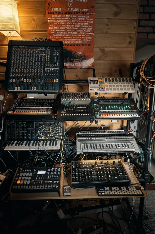

Ich selber besitze 2 Jaspers. Und beide wurden noch zusätzlich erweitert.
Der 4er wurde erweitert, um einen TR707 und einen kleinen Mixer für die Linke Seite der Gerätschaften zu steuern.
Am 3er kam auch eine Erweiterung dazu, um den Atari Monitor drauf zu setzen.
Noch habe ich eine Querstange bei mir, falls ich den 3er mal als 4er erweitern möchte.
Ganz links ist ein K&M Säulenständer und dahinter irgendein Ständer aus den 80er Jahren.20230127_110952a.webp

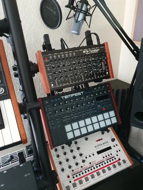

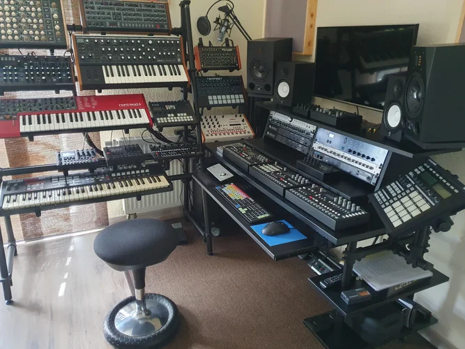

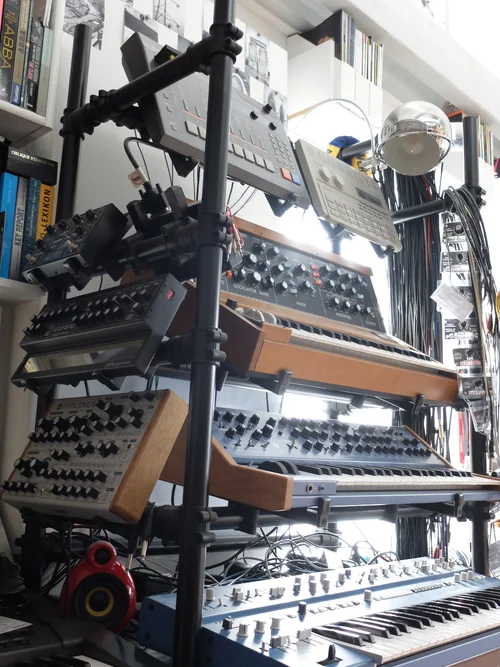

Ich bin mir nicht sicher, ob ich meine beiden Jaspers-Kreationen hier schon gepostet hatte.
Beide sind aus einem größeren Von-der-Stange-Modell konstruiert worden und unterliegen einem regelmäßigen Wandel (ich versuche mir das abzugewöhnen...).
Der hier ist von drei Seiten genutzt und steht unten kippsicher auf zwei 80cm-Stahlleisten:

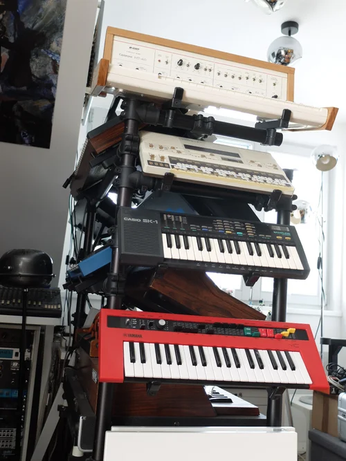

Und dieser hier steht auf einem Schreibtisch und wird von rechts als Kabelständer genutzt:
Im Herbst wird der ganze Laden aber umgebaut, und dann werde ich ggf. neue Fotos posten.
Wenn man etwas Aufwand betreibt (man kann die einzelnen Halter nach Belieben kürzen bzw. die Rohrschellen versetzen - Bohren ist kein Problem), sind erstaunlich flexible und platzsparende Konstruktionen möglich.
Faustregel bei Bestellung von Einzelteilen: Die Rohre sind eher günstig, die Schellen hauen schon mehr rein, und die Halter gehen richtig ins Geld!
Deshalb immer lieber ein großes Komplettsystem bestellen und die restlichen Teile für schlechte Zeiten weglegen (und nicht an liebe Menschen weiterreichen, wie ich das voreilig gemacht habe).
Und gebraucht sind immer mal Schnäppchen zu machen!
Und wer extrem schwere Keyboards aufstellen möchte und ein Durchhängen der Rohre vermeiden möchte, kann passende VA-Rohre vom Metallbauer des persönlichen Vertrauens besorgen.
Noch ein Tipp:
Es ist nicht egal, wie rum die Rohrschellen an den Haltern befestigt sind!
Wenn der Schwerpunkt des Keyboards vorne ist, muss die Befestigung zwischen Träger und Schelle hinten sein und umgekehrt!

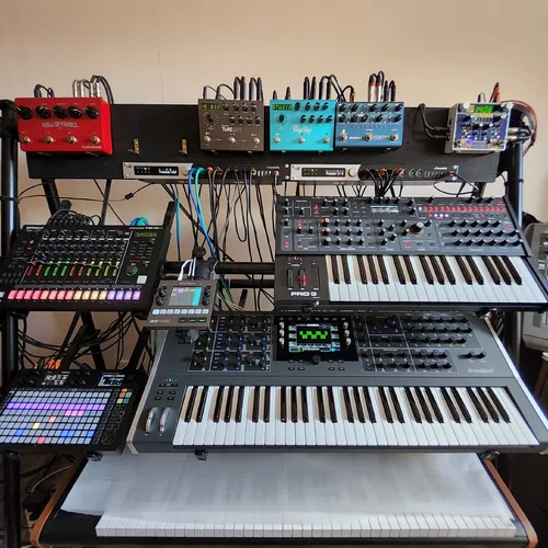

In Shanghai ist es schwer, an Jasper Produkte zu kommen (klar könnte ich beim grossen T. bestellen). Daher hab ich auf On-Stage zurueckgegriffen. Nicht schlecht und soweit stabil, aber die umfangreichen Erweiterungen aus dem Jasper Sortiment fehlen.
So sieht es bei mir mit 3 Ebenen aus, hilfreich sind die beiden 19 Zoll Racks im unteren Bereich (hab ich bei einem HiFi Händler gefunden, daher auch mit Glastür)

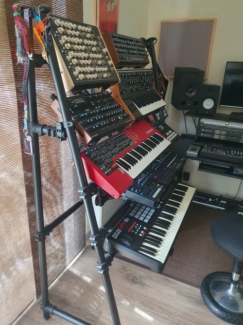

Ich habe meinen Jaspers 6d im Laufe der Jahre immer wieder erweitert, das Ding sieht mittlerweile so aus. 🤷‍♀️ 20230808_131400.webp20230808_131252.webp20230808_131329.webp20230808_131443.webp

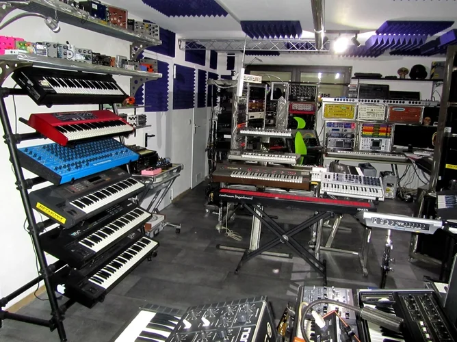

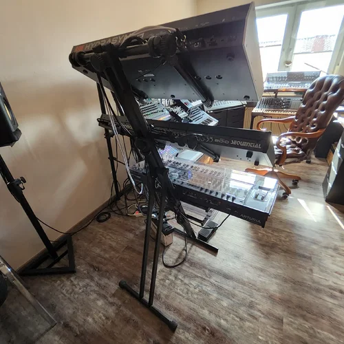

Der Scherenständer von Quicklock ist da lange nicht so unwackelig aber noch so eben akzeptabel weil gebaut für den letzten Feldzug ( lach ) superstabil aber Bauartbedingt etwas wackelig und nicht so flexibel wie ein jaspers .
Dann der doppelte K&M ... Superstabil !!! Da wackelt gar nichts ! Aber ... nur 2 synths und fertig ... dafür perfekt ....
Also wehr noch gerne kleinzeug unterbringen will : Jaspers
( das Brett für die Effektgeräte und Mio's hatte ich mit 2 Rohrschellen am obersten Holm befestigt )

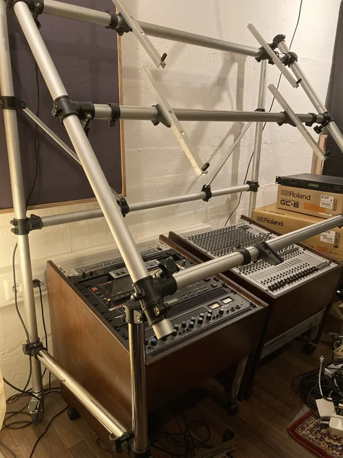

Mein Jaspers ist noch im Bau. Habe auch noch viele Rackteile von Tama und Co.
Habe Rollen vom Baumarkt verbaut. Halterung für Rollen original Jaspers.
Ist aber ohne Gewicht irgendwie noch wackelig. Bin noch nicht zufrieden. Bräuchte noch mehr Diagonalstreben. Die Underracks sollen unten durchschiebbar sein, bzw. das Jaspers soll vorziehbar sein. Vielleicht baue ich die Rollen wieder ab.
