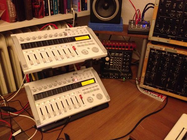

Ich hab zwei davon im Betrieb, bin recht zufrieden damit. Hätte nur gerne die erwähnten Auxwege, kann ich aber verschmerzen.
Ich hab die beiden Zoom als Master und Slave über USB verkettet, hab also 16 Spuren gleichzeitiger Aufnahmemöglichkeit meiner Livesessions auf Knopfdruck.
Wenn Du mit 8 Eingangskanälen gleichzeitig zufrieden bist und Dir externe Inserteffekte reichen bzw. die internen Zoom-Send-Effekte, ist das eine coole Sache mit so einem Zoom.
Die internen Effekte sind nix weltbewegendes, aber auch nicht schlecht. Die internen Send-Effekte werden nicht mit aufgenommen, kann man also nachher in der DAW noch was besseres als Ersatz nehmen.
Man kann auch eine Spur mit einem internen Insert-Effekt aufnehmen (aber nur eine Spure gleichzeitig).
Was die Send Effekte angeht, kann man zwei davon auswählen, (z.B. Delay und Reverb) und das halt bei den einzelnen Spuren vom Anteil her dazumischen. (Wird aber nicht mit aufgenommen, siehe oben. Für Jams bisschen Hall & Delay haben, da reicht das aber aus.
thx for die schnelle Antwort. Aber du gehst noch in einen Kleinmixer, warum, um beide Zomm's darein zu schleifen, oder?
Ich könnt aber auch meine Adam A7x direkt an einen Zoom klemmen?
ja das ist der Grund.
Wenn Du nur einen Zoom nutzt, kannst Du die Monitorboxen da direkt dranhängen.
Für mich persönlich hat der Zoom das Musikmachen total verändert. Einfach losjammen und dabei aufnehmen ohne sich nen Kopf zu machen und dann nachher alles im PC in Ruhe von den Einzelspuren her abmischen. Super Sache :supi:
Aufnahme drücken, später dann die SD Karte ins Notebook stecken, simpler geht es kaum. Der PC bleibt beim Kreativprozess komplett außen vor, kommt erst beim mixen ins Spiel und trotzdem hab ich alles schön als eigene Spur digital vorliegen.
Man kann zwei Zooms per USB zu Master/Slave verbinden, dann drückt man einem der geräte Record und beiden rennen zeitgleich los. Sehr praktisch.
Zwei nebeneinanderliegende Einzelpuren kann man auch zu einer Stereospur verbinden im Menü.
