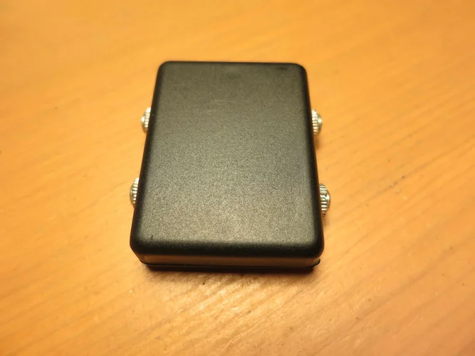

Oder mit Minigehäusen von Conrad selbst basteln:
kompakter als die von Intellijel, aber nicht so schick wie die von errorinstruments.
Bei den Preisen lohnt sich ein Selbstbau allerdings nicht und sieht wie Du schon gesagt hast nicht so prall aus.
ich habs nicht wegen dem Preis selbst gebaut, sondern weil mir die selbstgebauten besser zusagen
(Farbe/Kompaktheit) als die von Intellijel.
das ist das, was du verstanden hast, aber nicht das, was ich geschrieben hab. :)

gibts schon erfahrungen - vor llem wegen massetransport -> funktionieren die splitter als mutiple fürs modular ?

oder anders gesagt: entweder ist die hardware kompatibel oder nicht. eletrisch geschieht da immer das gleiche bei passiven verteilern die einfach nur parrallel zusammengerödelt sind ...
morgen kommen die aus dem ebay-link bei mir an ... ich kann dann was dazu sagen wie die auf monokabel von doepfer/tiptop/und stereokabeln reagieren und ob die klinken richtig fest sitzen - einen hab ich mehr bestellt zum afmachen (und evtl. zerstören wenn nötig) dann kann ich auch sagen sagen wie haltbar de aussehen von innen.
generell kannst du eigentlich alles benutzen was irgendwie dein tip-signal verteilt, solange du in deinem system bleibst und darin nur ein netzteil sich befindet. erst wenn du mit mehreren systemen und mehreren netzteilen und outboard zurückschleifst in dein system wird es kompliziert - und das auch nur mit der masse.
ich benutze zb zum patchen fast nur stereokabel, weil ich da mal 200stk. für 12€ geshoppt habe (60cm lang) und das sehr erfolgreich - nur wenige buchsen verstagen das nicht bzw da gibt es probleme mit dem massekontakt (bubblesound zb) bei den meißten kabeln hab ich ne brücke in form von nem lötpunkt draufgesetzt und die somit zu monos gemacht = dann gibts keine probs mehr.

Das Teil ist passiv, ist ja kein Stromanschluss dran. Stereobuchsen funzen immer mit Monokabeln. Ich hab in meinem 5U Modular zum Teil auch Stereo-Buchsen verbaut. Das Signal liegt dann halt nur am Tip an, der dritte Kanal neben Tip und Masse wird dann über den Stecker mit Masse kurz geschlossen.
OK, dann nochmal für alle zum mit schreiben: Ja, habe ich getestet und ja, funzt im Modular.
Edit: Die Kabel sitzen bei mir bombenfest ist den Buchsen. Keine Wackelei wie bei manchen Modulen.
