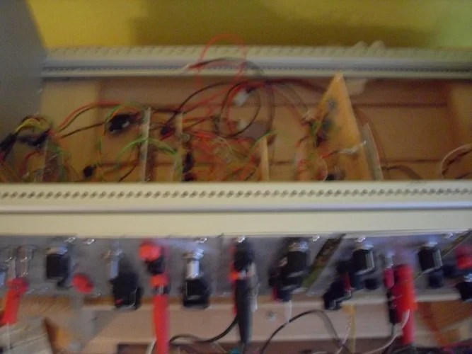

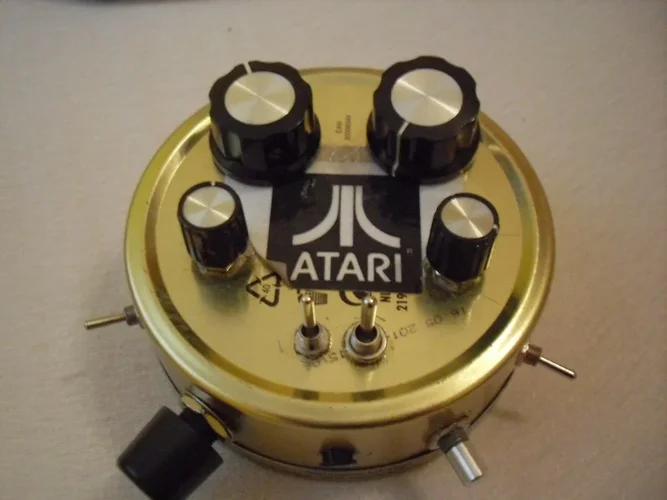

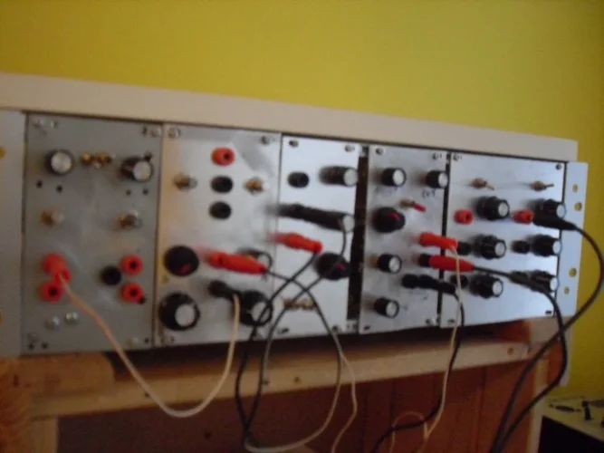

Hier ein paar Fotos von dem synth:
nix besonderes eigentlich, aber alles auf stripboard gelötet. keine pcbs.
von links nach rechts: nicolas wollaston LFO mit skew pot und voltage controlled LFO - Soundlab mini synth- VCA und n. wollaston ADSR Generator - CD4046 pseudo-pseudoringmod und CD4046 VCO - VC Filter von Soundlab mini synth, Noise Source von SL mini synth - VCOs von SL mini synth. Baby Sequencer wird demnächst hoffentlich fertig.
in der Zuckerldose die Atari Punk Console mit Auto-Roll Funktion.
