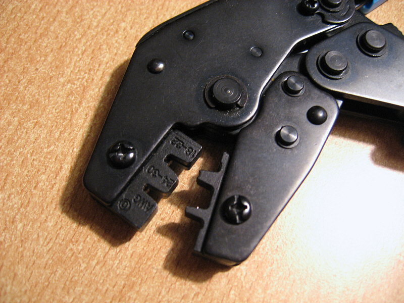

Gerade wollte ich ein paar Crimpkontakte von meinem Trident erneuern, nur um festzustellen, dass ich diese Art Crimpkontakt gar nicht habe! Was sind das für welche? XH, bzw. JST?
Wer weiß eine gute und günstige Bezugsquelle für diese Teile (ich würde schon einen ganzen Schwung nehmen, um alles in meinem Trident auswechseln zu können)? Und bräuchte ich für meine vorhandene Crimpzange einen neuen Aufsatz oder eine andere Zange?
Zeitnahe Hilfe wäre super, da jetzt dieses Kabel keinen Kontakt mehr hat. :?
Hat keiner eine Ahnung? Ich habe einen eBay-Händler angeschrieben, der ähnlich aussehende Kontakte im Angebot hat, aber er konnte mir versichern, dass es sich doch noch mal um einen anderen Typ handelt. :|
Schau mal unter den Herstellern AMP und Tyco. In den Katalogen findet man auch die Steckermaße.
Denke es wird ein 0,25 o. 0,5 Einsatz nötig sein.
Die Crimpzangeneinsätze kosten meist soviel, wie eine neu Crimpzange. Wir haben daher bei uns in der Firma auf ein Schnellwechselsystem umgestellt.

Für den Hausgebrauch vielleicht etwas teuer, aber mehrere andere Zangen sind auch nicht gerade billig, Pressmaster Zangen sind sehr gut und man bricht sich beim Crimpen nicht die Hand wie bei billigeren Modellen. Wobei diese auf dem Bild noch leichter geht.
Habe meine drei schon 17 Jahre (Modell wie deine).

ABER! Meine Standard-Crimpkontakte, die ich für den Poly-61 und meine BX-3 brauchte, passen offenbar auch hier im Trident:
getimg.dll
Ich habe es gerade mal bei dem einen Kabel ausprobiert und der Kontakt steht astrein! :tralala:
Danke trotzdem für deine Hilfe, binary tubes! Ist nicht auszuhalten, wie viele verschiedene Crimpsysteme es gibt! :? Aber mit meiner Crimpzange, die mir MiK vor ein paar Jahren empfohlen hat, komme ich super zurecht. Damit macht Crimpen beinahe Spaß. :)
