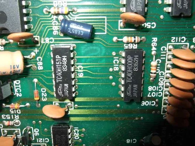

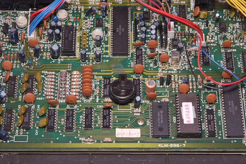

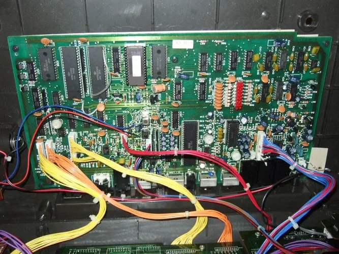

moin,
so nun isser endlich da...Zustand war noch besser als erwartet. Waren auch keine Batterie ausgelaufen und der Chorus funktioniert auch noch einwandfrei. Leider hat er keine interne Speicherbatterie und beim Poly 800 müssen diese riesigen Batterien im Fach sein. Die Seriennummer war mit 2032 wohl doch zu niedrig ;).
Deshalb noch die Frage wo man das machen lassen könnte, bzw. wie kompliziert / aufwändig das wäre?
Außerdem knallt der Volume Poti beim ausmachen und rauscht z.T. dreckig beim drehen. Reicht da putzen??
Wenn ja wie?

Würde erstmal auf dem Mainboard gucken, ob dein Poly einer ist, bei dem die Möglichkeit zum Einbau einer Speicherbatterie bereits existiert. Sieht dann so aus:
mfG Bruce
nein leider nicht

Meiner is auch so ein oller ohne Batterie. Nettes Teil. Ist hier die nächste Baustelle.
Wenn Du löten kannst, dann mach die von Ricard (analog.no) vorgeschlagene Modifikation.
Noch besser allerdings wäre das HAWK-Kit, Einbau ist aber nichts für Gelegenheitslöter. Vorteil: Sysex, keine Batterie nötig weil flashspeicher, und vieles Andere mehr. Man hat zB auch Ruhe vor den dämlichen, selbst im Ruhezustand gesendeten MIDI-Statusmessages, die mir hier regelmäßig ein MIDI-Interface absemmeln lassen.
Kratzende Potis bekommt man mit Tuner 600 von Kontakt Chemie wieder hin - Umgebung abdecken und gezielt sprühen, damit man nichts Anderes einsaut. Bei gekapselten Potis muß man diese erst zerlegen, und das möglichst vorsichtig, sonst hat man nachher ein interessantes Puzzle ...
BTW: der 800er hat den gleichen Filterchip drin wie der DW-8000 (NJM2069), aber leider nur einen für alle Stimmen. Trotzdem netter Sound.
Nervig ist das Senden der Sounds per Audioausgang und Tapeinterface, da muß man je nach Rechner erstmal einpegeln bis es geht. Immer noch besser als mit echtem Tape rumfummeln zu müssen.
Die Schaltung von elasticimages hat sich nach Verbot von NiCd-Akkus erledigt und ist auch nicht wirklich dolle, besser die mit der CR2032 Lithiumzelle auf analog.no einbauen, wenn schon, und das Ganze mit Halter, dann muß man beim Wechsel nicht löten.

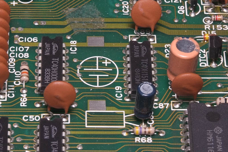

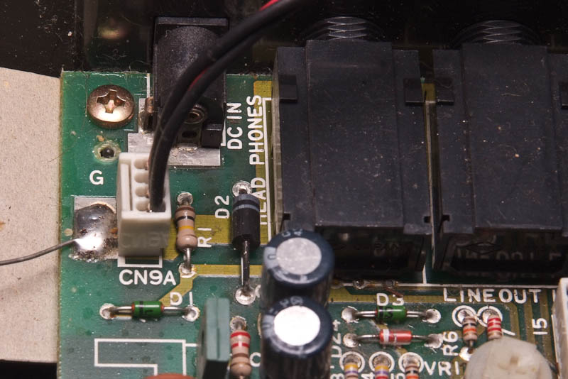

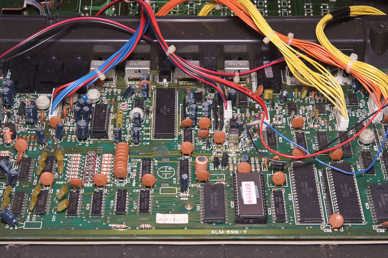

Korg Poly-800 Batterienachrüstung
Weils gerade so schön paßt ein Nachtrag: Ich hab beim Aufschrauben meines 800ers Lötpads entdeckt und diesem daher eine Knopfzelle spendiert. Kann meinetwegen auch abgetrennt und als Extrabeitrag nach Lötkunst.
Hier die Bilder dazu.
So sieht das Board nach dem Aufschrauben aus (allerdings auf dem Kopf stehend):
Im Detail:
Der blaue Kondensator (C88) rechts sollte wie hier idealerweise stehen, sollte er flach liegen bitte vorsichtig aufstellen, sonst kommt man nachher mit dem Lötkolben nicht an das vordere Pad (siehe letztes Bild).
Diese beiden Bauteile müssen unbedingt entfernt werden: R1 (rechts neben dem weißen Stecker) und D1 (grün, unter dem weißen Stecker). wer eine passende Zange hat kann sie einfach rauskneifen, das ist an dieser Stelle wahrscheinlich einfacher als Löten.
Unterläßt man dies, wir die Knopfzelle mit Netzspannung versorgt, kann überhitzen und entweder richtig explodieren oder alles was drumrum ist ziemlich verbrennen - wie sowas dann aussieht findet man massig bei Youtube - bitte daher nicht vergessen!

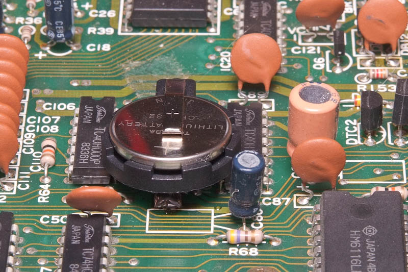

Ich habe den Halter einfach stumpf quasi in die "2. Etage" über die Chips auf die Pads gelötet, dazu muß man den Pin ddes Pluspols bissl zurechtbiegen (umknicken). Der Halter wird wie auf dem Bild eingebaut wenn die Platine wie auf dem Bild zu sehen vor einem liegt, also den Pluspol (dickes Ende) von einem wegzeigend:
Der Bügel oben greift den Pluspol der Batterie ab und führt diesen zum Pluspol auf der Platine.
Hier nochmal die Detailansicht des Minuspols direkt unter dem Halter:
Das geht so nur mit viel Lötzinn und einem schmalen Kolben/Spitze, die man auch im sehr flachen Winkel führen muß um den Halter nicht zu verschmoren, außerdem muß C88 (rechts, blau) stehen, wie auf dem Bild - sonst vorsichtig aufrichten. Ich habe zuerst den Pluspol angelötet, dann kann einem der Halter nimmer abhauen und man verbrennt sich auch nicht die Finger wenn er dann doch wegflutschen sollte.
Warnhinweis: Dies ist nur eine Dokumentation meines Umbaus für die, die sowas nicht zum ersten Mal machen - nichts für Lötanfänger!
Anwendung auf eigene Gefahr, für eventuelle Schäden bin ich weder verantwortlich noch in irgendeiner Form haftbar zu machen.
Ich danke für die Beachtung aller Sicherheitsmaßnahmen:)
