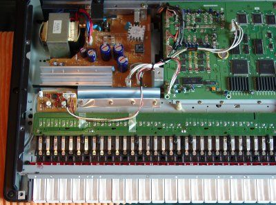

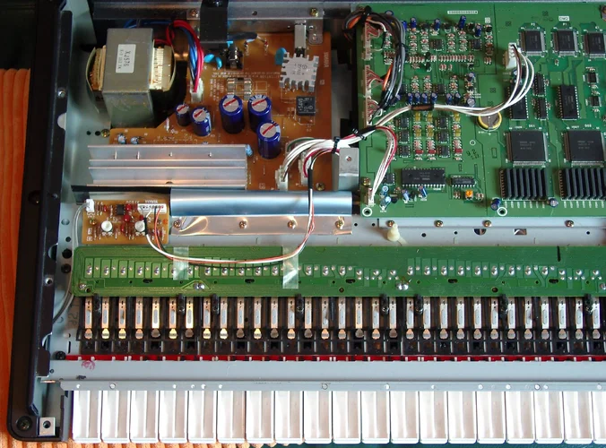

Btw,hat jemand ein paar gute Tipps zum Tasten wechseln,hab schon 3 hier liegen und wollt die mal machen endlich,aber etwas Hilfe was nur abgebaut werden müsste wäre nicht schlecht!? ;-)
Gruß,Matze
Welche Tasten? Bedienfeld? Die sitzen auf der gleichen, untersten Ebene wie das Display bzw noch eine drunter, sprich: gleiche große Operation wie Displaytausch bzw noch mehr, weil ebenfalls alle Eingeweide rausmüssen. Gibt auf ex5tech.com eine Anleitung zum Displaytausch als PDF, ich guck mal ob ich den Link noch finde, kannst aber auch mal hier im Forum suchen, hatte ich mal gepostet.
Tasten der Tastatur sind dagegen einfach zu erreichen, weil direkt unter dem Bodendeckel gelegen.

Ja ich meinte die Tasten der Tastur,muß 2 schwarze und eine helle wechseln!
Echt,na haste da mal ein Tipp,muß da die Platine ab?
Ich habe mal hier ein Foto,aufgeschraubt isser schon! ;-)
Gruß,Matze

wenn ich mich richtig erinnere muss zum wechseln der Tasten die Tastatur komplett raus.
Hinten oben ist dann auf der ganzen Breite der Tastatur ein U-förmiges Kunststoffprofil aufgesteckt das die Tasten fixiert.
Dieses lässt sich einfach abziehen.
Dann kann man die einzelnen Tasten nach hinten schieben und aushängen.
Unten ist ein Feder Plättchen das die Taste nach oben drückt und gegen dessen Widerstand man die Taste zum aushängen nach hinten schiebt.
Zum montieren der neuen Taste Federplättchen unten in die Taste einschieben und die Taste umgekehrt einhängen.
Zum Schluss das Kunststoffprofil hinten wieder aufstecken und alles zusammenschrauben.
Die Prozedur lässt sich schlecht beschreiben aber wenn man den Dreh mal raus hat geht es echt fix.
Platine? nee. geht doch um die Tastatur. Die muß komplett raus, ist ja ein Teil. Die blaue Abschirmfolie auf dem Bild auf vorher auf der Tastaturseite abschrauben. Der rest siehe Antwort über mir. Auf den Aftertouch-Sensor aufpassen, dessen Kabel ist recht filgran.
So besten Dank für die Tipps,hab das heute alles gemacht und gleich mal jede Taste dann rausgemacht und gesäubert,die Zeit verging sehr schnell und es waren bald 3h rum mit Mittag zwischendurch! :D
Habe ein paar Fotos gemacht und werd mal demnächst eine kleine Anleitung hier ins Forum stellen!
