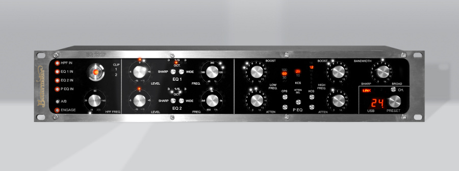

http://www.bettermaker.eu/
Filter:
und noch einiges mehr.
