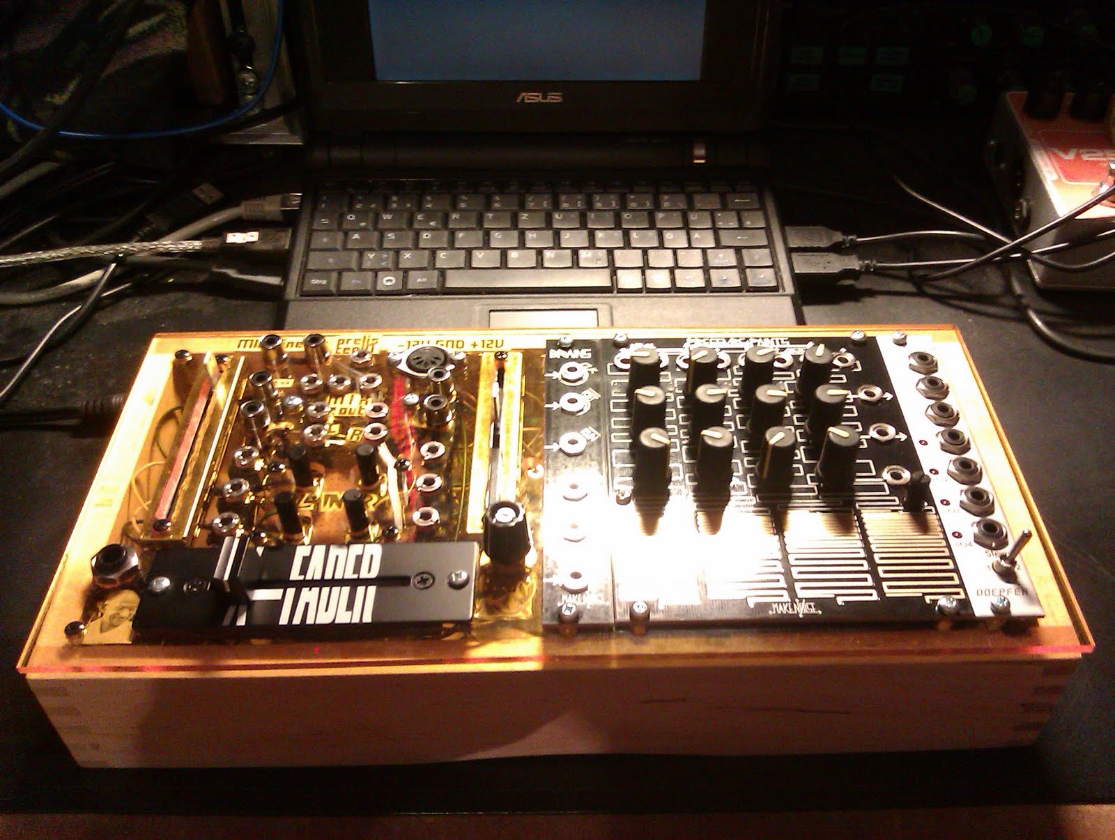

Ja, genau darum gehts mir. :) Ich will mir eine 3HE-Fader-Frontplatte (bzw. 2x übereinander 3HE, da 6HE Raum sicher nötig sein werden) bauen, die dann in einem flach liegenden Desktopgehäuse als eine Art DJ-Mischer funktionieren soll, aber durch den modularen Aufbau und mehr Patchmöglichkeiten, als bei herkömmlichen DJ-Mischern üblich, die Möglichkeit bieten soll, Signale zu bearbeiten. Je nach Modulen könnte man dann noch kleine Sequenzen mitlaufen lassen etc. Wenn es bereits bewährte Fader in 3HE-Form gibt, würde ich wahrscheinlich darauf zurückgreifen. Ansonsten überlege ich Vestax-Fader aus deren Ersatzteilsortiment zu verwenden, da Vestax-Pulte, zumindest unten Battle-DJs, als die mit den unbestritten besten Fadern gelten.
danke noch für den oberkorntipp... den hatte ich ganz vergessen... meinen "prototyp" werde ich jetzt nach einigem hinundherüberlegen mit DJ-Mischpult-Fadern bauen, weil die ja auch ursprünglich für solch eine anwendung gedacht sind und schön locker gleiten dürften... dazu hab ich als gehäuselösung in einem anderen threat einen schönen hinweis auf ikea gefunden :lol: (-> http://www.ikea.com/de/de/catalog/products/00154605 -> http://www.muffwiggler.com/forum/userpix/1944_pp2_2.jpg). da kommt ne plexiglasplatte drauf. die lässt sich leicht schneiden und bohren und kann links und rechts von modularsystemmodulen ergänzt werden...

die fader sind jetzt ALPS für die linefader geworden und ein numark-crossfader, den ich beim aufräumen gefunden hab... war n ersatzteil für n mischer, den ich früher mal hatte..... für den ersten versuch sollte das reichen. die ALPS fühlen sich auch so ganz gut an. als linefader okay. als crossfader wird, sollte alles andere so werden, wie ichs vorhabe, auf dauer sicher was besseres, vermutlich vestax, hermüssen. die ganzen elektronikgroßhändler haben leider nichts dj-taugliches im sortiment. da gibts leider nur fader für klasssische anwendungen, aber nichts auf ergonomie optimiertes (siehe alleine schon die faderkappen der linefader... als "battlemischercossfader" absolut ungeeignet).
hat jemand evtl n guten tipp, wie ich saubere und gerade faderschlitze in 3mm plexiglas schneide? ich hab leider noch keine säge und muss jetzt erstmal gucken, was ich da kaufen muss.... ist ne ensprechende trennscheibe für meine dremel sinnvoll oder wird das zu krumm? ... sowas wie anschneiden und über der tischkante abbrechen, wie beim platinenschnitt, ist hier ja leider keine lösung....
letztendlich ist dann das hier draus geworden:
je drei eingänge pro kanal und das dann per crossfader mischbar, aber auch mit einzelouts und der möglichkeit zum vorhören und je nach patch auch feedbackschleifen.... zusammen mit pressure points, brains und A-151 entstehen schnell komplexe strukturen, die dank der fader schnell verändert werden können aber dennoch insync bleiben. gibt noch n paar mängel, aber es funktioniert erstmal soweit. :) :adore:
der "midi-stecker" ist für die stromversorgung... ähnlich der hervorragenden POWER-idee von make noise. :adore:
