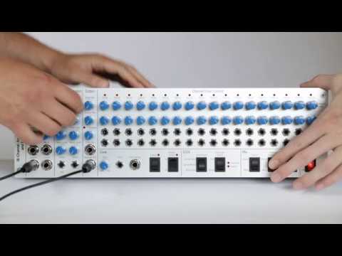

Alternativ dazu gibt es inzwischen den Hoerod Vocoder – ein 18-Band Vocoder den man ebenfalls frei patchen kann – dh Synthese & AnalyseTeil getrennt.
