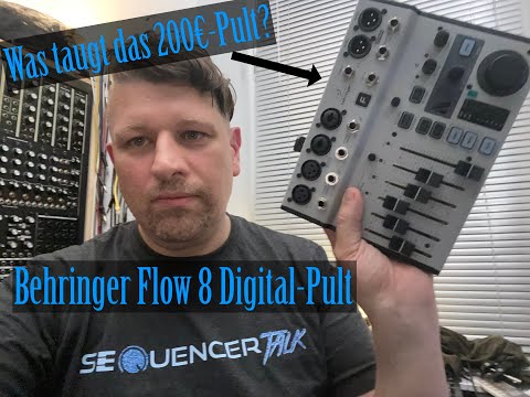

Was kann das Digitalpult von Behringer für gute 230€ denn wirklich und für wen ist es gut? Ich verwende es aktuell schon einige Zeit als Sendepult für unsere SequencerTalk – Reihe und hier ist ein kleiner Rundgang um das Mischpult – was es kann, wie groß es ist und für wen taugt das was?
Ich habe es für 220€ direkt nach Erscheinen gekauft und es für die Sendung und für Live-Musik geprüft. Auch für Gearnews gibt es einen etwas älteren Test auf Basis der ersten Firmware (es gibt jetzt die dritte Revision)
Sequencer Talk – Spontan-Test (vielleicht bald wieder…?)
Behringer Flow8 Rundlauf und App – ausführlich und Live – dies ist auch ein kleiner Test für mich – das erste Mal spontan, live und schaue mal, wie gut so etwas klappt innerhalb unserer Sommerpause bei SequencerTalk. Wir kommen auch bald wieder – nur nicht „jetzt“ ;)
– vielleicht mache ich noch so eine Sendung über irgendein aufgestautes Thema – die hole ich mir aus euren Kommentaren und Wünschen – sofern ich das Gerät noch da habe kann ich auch so einen Rundlauf machen.
Behringer Flow8 - Was taugt das 200€–DigitalPult (und für wen)? SequencerTalk Mixer Erklärbär Zwo
Daten Flow8 Latenzwerte und Einstellungen
Latenzen 128 Samples – 10ms Roundtrip bei 48kHz Sample Rate – in 5.9ms, out 4.5ms,
bei Buffer 256 Samples sind es 15ms an einem 2012 MBP das ist dann so die Grenze,
Eingangslatenz immer etwas mehr als Ausgang. Im Recording-Mode (InterfaceMode) ist es etwa 1ms mehr auf dem MPB 2016 – als Vergleich – mit allen Ins/Outs aktiviert (USBPorts, Master, In Stereo & Mono).
Abhören natürlich vorher / Monitoring ist hier also schon wichtig.
Die Kapitel: 0:02:37 Eingänge 0:05:27 8 Kanäle, stereo / mono 0:06:03 Die Bedienelemente / App Anzeige 0:08:02 Aux/Monitor/Effekt-Wege 2x 0:08:56 Display & Effekte 0:12:46 Details / was man nicht sieht 0:14:37 App Ansichten (lohnt!): EQ… 0:20:35 Stage Mix (konfigurierbar) – App 0:21:31 FX Wege – MON 1 & 2 – App 0:22:33 Bluetooth Port / Rückkanal f. Streams 0:24:18 am Rechner 0:27:18 Fazit – Vor/Nachteile 0:28:33 Menü und Bluetooth 0:30:22 Sondermodi Routing 0:30:54 Snapshots + Einstellungen 0:33:01 Effektparameter? 0:35:08 Anzeige / Handling 0:37:39 Fehlt was? Kompressor… 0:39:45 Anschlüsse / Äußeres 0:42:21 Fragen…
