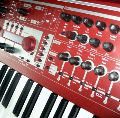

Auf dem Analogboard befinden sich genau 16 Filter mit ebenfalls analoger Verzerrungsstufe. Die Basis ist aus dem X-Pole, die Filter sind eine Neuentwicklung und als Steckplatine ausgelegt. Auf jeder dieser 4 Platinen befinden sich je 4 Filter. Dazu gesellen sich Konverter zur Wandlung in analoge Signale.
Die Abmessungen des neue Analogboards erlauben bisher nur eine Keyboardversion und würden ein Rack Q+ sprengen.
Wer Wie Was
Der Q hat, wie bisher, zwei Filter pro Stimme Die bisherigen Filterarten sind also ohne Einschränkung nutzbar.
Nun kann man alternativ analoge Lowpassfilter wählen mit 12 oder 24dB/Okt. Flankensteilheit. Dabei ist es natürlich egal, welcher der beiden Filter! Was bedeutet das? Die Milch der Pluskuh (Q+) wird maximal mit bis zu 2x 24dB = 48dB pro Stimme analog gefiltert.
Wer zwei analoge Filter auswählt, bekommt somit 8 vollanaloge Stimmen. Wenn der Melkermeister nun aber ein digitales Modell nutzt und nur einer der Filter auf analog gestellt ist, so bekommt er 16 Stimmen.
Es gibt eben 16 analoge real existierende Filter, die man frei verwenden kann, natürlich auch für externe Audiosignale.
