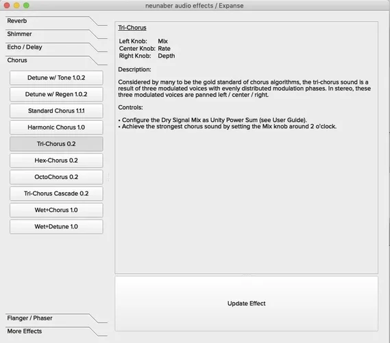

Kannst Du das bitte vertiefen? Welches Pedal kann die Algos laden?
Aus der FAQ:
Q: Is your pedal an emulation of ...
A: No. We do not emulate any other specific effects.
Mehr so ein "inspired by..." Ansatz.
Es gibt 3 Serien von Neunaber Modulations/Hall/Delay-Effektgeräten.
Einmal die Presetschleudern wie das Inspire (Chorus) und Immerse (Hall),
die MONOgeräte Wet Reverb, Echelon, Seraphim, Slate
und einmal die Expanse Series (STEREO) zu denen gehören Expanse, Wet Stereo Reverb, Echelon Stereo, Seraphim Stereo, Slate Stereo.
Die Geräte der Expanse Series sind alle baugleich, nur ab Werk mit jeweils anderen Presets ausgestattet und andern Farben.
Ältere Stereogeräte (v1) unterstützen nicht alle Funktionen der aktuellen Software, da nicht ganz baugleich mit aktuellen (kein 100% wet; deswegen hab ich mein altes Wet Stereo verkauft und mir den Slate Stereo geholt).
Am Rechner kann man via SW in jedes Expanse Gerät jeden Effekt reinladen. Sieht dann so aus:
Mit dem optionalen EXP Controller kann man sogar 4 Algos reinladen und jeweils zwischen zwei Preset Einstellungen umschalten oder morphen mit zusätzlichem Pedal.
