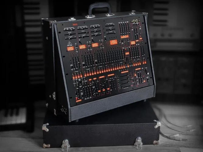

Überlege, mir dieses Case zu holen für den 2600. Also aufrecht hinstellen und dann nach vorne klappen (Griff nach oben). Was meint ihr?
  • #921
Ich denke du wirst hinten dran müssen. Und aufrecht hinstellen und dann nach vorne klappen? Dann kommt Dihr der Synthesizer entgegen!?
  • #922
Klingt nach einer guten Idee.
Wenn du es getan haben solltest, berichte mal.
Ich hab den 2600er aktuell in ein 10HE Tischrack gepackt, aber irgendwie steht er mir im Weg rum, und ich würde gerne ihn auch mal vom Tisch nehmen und verstauen können....
  • #924
Stimmt, das wird kipplig. Naja, ich frag mal beim Casebauer meines Vertrauens, was so ein masßgefertigter Koffer kosten würde:
M.i.a.u.: serge
  • #925
Was meinst du mit "hinten ran müssen"?
Er meint, weil cih das abgebildte Rack ja kopfüber nutzen wöllte... also sprich: Oberseite des Synth an die eigentlich angedachte Unterseite des Racks (hier mit dem DMX Controller auf den Beispielbildern).
An die Kabel kommste dann nich mehr ran. Gut, damit würd ich klarkommen, weil ich nicht ständig verkable.. aber es wird dann u.U. wirklich kipplig das Ganze.
