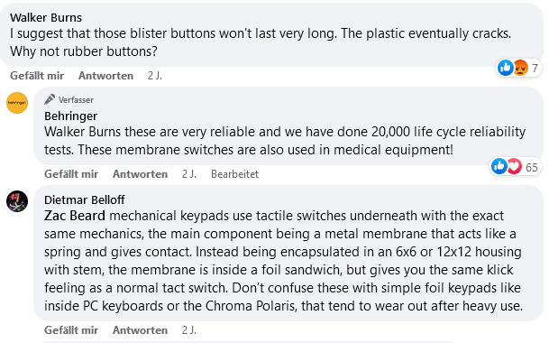

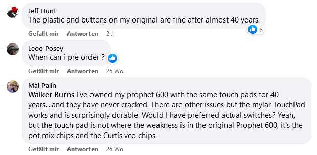

Ich habe (noch) keine Erfahrung, aber das Grundprinzip hat man ja auch beim JX8P oder OB6R, wenn ich mich recht erinnere. Ist die Behringer Qualität wirklich so weit geringer, denn andere Geräte laufen seit über 3 Jahrzehnten? Im Vergleich finde ich die Behringer Geräte bisher von der Hardware hochwertiger als zum Beispiel ein Modwave.
Die Diskussion um die Membran-Schalter ist schon älter und Behringer bzw. unser @microbug hier aus dem Forum hatten damals auch darauf geantwortet.

die Knackfrösche werden m.E. bei häufigerer Benutzung abgerieben sein, wenn nicht sogar bei "härterem Einsatz" die Folie einreißen.
Dieses Vorurteil wird durchs ständige Wiederholen nicht wahrer, und die Erfahrungen von JX-8P und DX7 kann man nicht übertragen.
Bei diesem beiden Synths sitzen normale 12x12 Membrantaster mit Stößel unter der Folie, und die scharfen Kanten zusammen mit der kleinen Fläche der Stößel lassen irgendwann die Folie einreißen.
Die im Pro 800 benutzte Technik (dort sitzen die Membranen zwischen zwei Folien und es gibt keine scharfen Kanten an der Oberfläche, zudem ist die Druckfläche größer, siehe Screenshot eines Postings auf Facebook von mir dazu oben) wird seit Jahrzehnten in Medizingeräten eingesetzt und hat sich bestens bewährt (unsere Geräte jedenfalls haben in den letzten 20-30 Jahren alle möglichen Defekte gehabt, aber nicht an den Tastenfeldern dieser Art). Das sind keine einfachen Folien wie zB in billigen PC-Tastaturen (wo die Stößel nur die Folie betätigen) bzw beim Moog Source und Chroma Polaris.

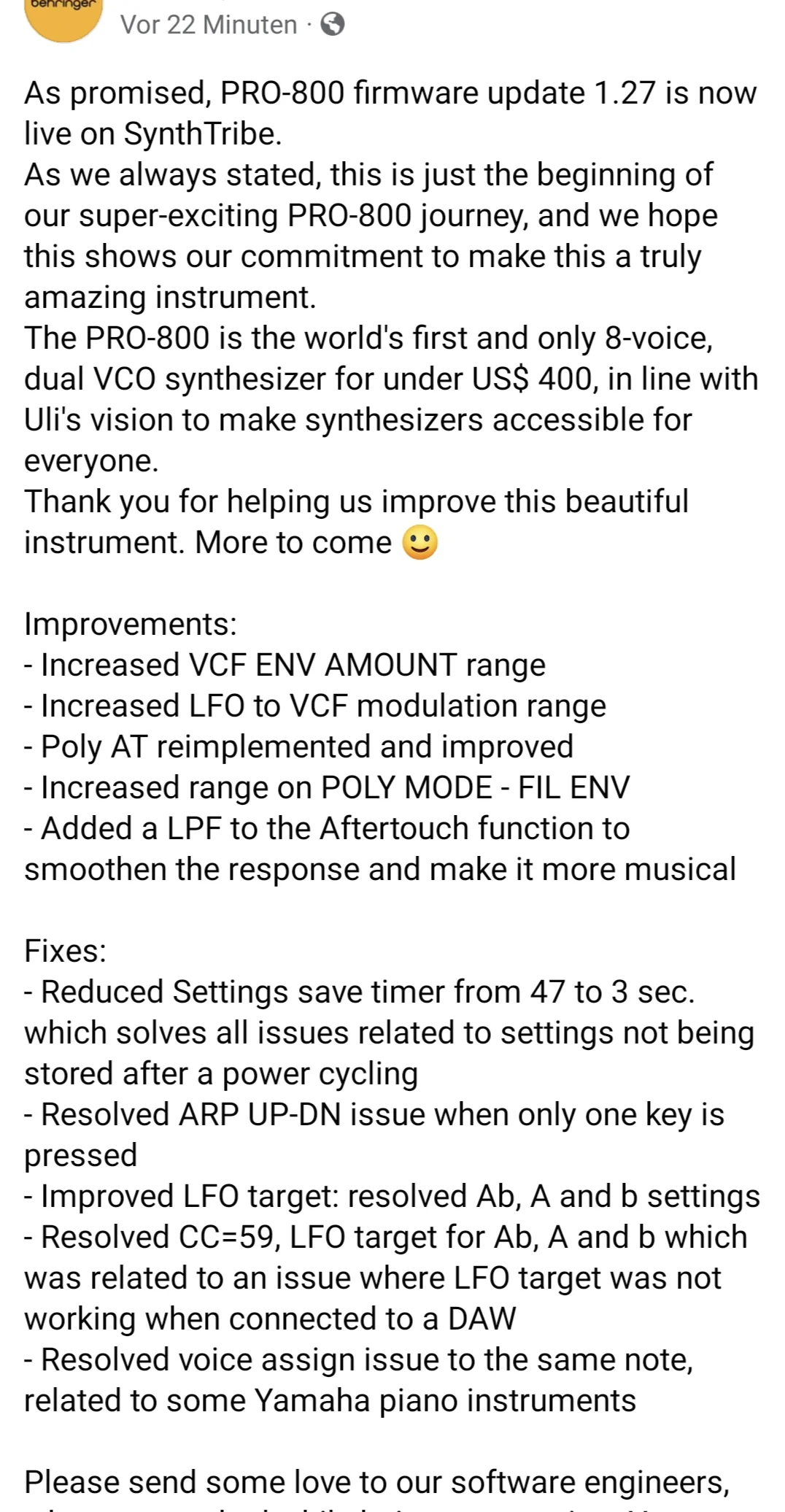

yeah, PolyAT ist wieder da. :) Ich kann in diesem Fall mit dem Schulterklopfen und dem Status als unbezahlter Beta-Tester leben, denn der Preis ist echt fair - bei den ursprünglich im Raum stehenden 599 € hätte sich auch keiner beschwert, da haben sie die Gewinnspanne nicht komplett ausgenutzt und das finde ich durchaus lobenswert (Korg, hörst du mich? ;-) )

Hmmm jetzt wird die Kiste schlagartig wieder interessanter :floet: gut, dass sie mein Heim noch nicht verlassen hat...

moaahh.... kein Upgrade ohne sich selber dabei 3x auf die Schulter zu klopfen...
Hahaha… ja, stimmt schon. Andererseits muss man das auch mal positiv sehen, dass hier sehr schnell Updates kommen, Fixes müssen eh sein, aber dass die Modifikation auch so schnell angegangen werden zeigt, dass zumindest bei dEisen Synthesizer Behringer ziemlich auf Beta Tester und Kundenwünsche hört.

Vermutlich schon. War bei den Envelope tweaks auch so.
Ich frage mich auch ob die Attack onset time ebenfalls verbessert wurde. Starsky Carr, übernehmen Sie. :)
Du hast richtig vermutet, meine Sounds muss ich jetzt alle noch mal bearbeiten und neu speichern. Was meinst Du denn genau mit Attack onset time?
