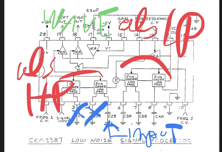

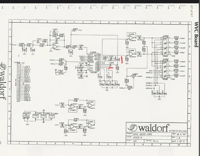

Waldorf WAVEs CEM 3387 haben nach dem 18 dB Tiefpass keinen Ausgang vor denn nachfolgenden 24 dB Tiefpass. Und trotzdem hat Waldorf es geschafft, daraus einen 12 dB Hochpass mit anschließendem 24 dB Tiefpass zu machen.
Wenn es nach dem ersten Filter einen einzelnen Ausgang geben würde, so wäre das recht einfach. Aber weil der CEM 3387 diesen Ausgang eben nicht hat, haben die mit negativen Kapazitäten an den Anschlüssen für die notwendigen Kondensatoren im Umfeld des Chips gearbeitet.
Und nein, das habe ich nicht selber herausgefunden, das ist mir zu hoch. Ein anderes Forumsmitglied hat das beim Reparieren eines WAVEs entdeckt.

(#nerdout). Wegen Waldorf Wave - ja, cool, dass der Cem3387 mehr als vier Zellen für Filter hat, bis auf die erste sind die auch als Filter zweiter Ordnung ausgelegt (also zwei gekoppelte gm Zellen, gibt es doch beim njm2069 auch, oder?).
Erster Teil als True Highpass (Eingangssignal durch den Kondensator statt diesen auf Masse), zweiter Teil als klassischen 4pol lowpass mit reso.
coole Seite zu rekonfigurierbaren Filtern ist hier: https://electricdruid.net/multimode-filters-part-1-reconfigurable-filters/
(so Tricks gehen gut bei 3320, 2040 und dem ir3109 auch)
im Wave service manual hab ich die hp Konfiguration mal rot markiert.
