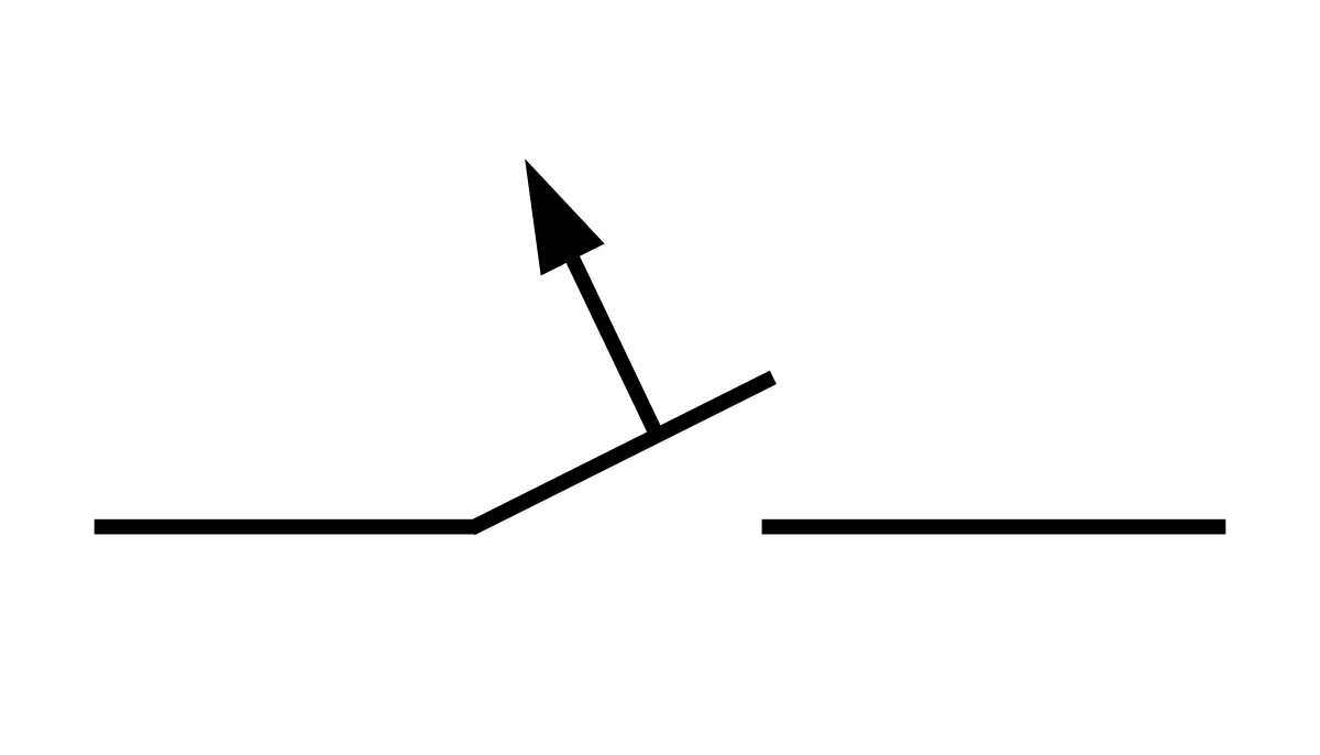

Ich poste gleich mal ein Bild vom Sicherungskasten, scheint nicht ganz so Alt zu sein.
16A 380V

Die hier sind es, falls es keine D sind könnte ich diese auch selber Tauschen ?
…da sind H-Automaten und ca. 40 Jahre alt - evtl. älter; die haben eine sehr empfindliche Charakteristik und sollten (von einer Fachkraft) ausgetauscht werden…
