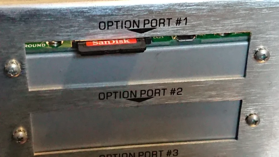

Haben hier gerade auch einen E6400 rumliegen mit defekter Festplatte.
Habe darauf einen ZuluSCSI RP 2040 eingebaut mit 16GB SD Karte und einem 10GB image auf id0 erstellt.
Das image erkennt der Zulu ohne probleme, steht in der log dass dieses mit ID0 gemounted wurde.
Der E6400 zählt beim hochfahren mount SCSI drive 1 bis 7 hoch während währendessen die status LED beim ZULU blinkt. Soweit so gut.
Bleibt jedoch bei Mount SCSI drive 7 für ca eine Minute stehen bevor es weiter geht.
wenn man dann schliesslich im Menü ist passiert beim druck auf die Disk Taste erstmal gar nichts. Das Teil hängt sich auf und zeigt nach 2 Minuten einene weissen leeren Bildschirm.
Habe im Setup SCSI Menü nachgesehen, da steht auch ID0 als SCSI Festplatte, allerdings auch avoid host on ID0, keine ahnung was das bedeutet.
irgendeine Ahnung was ich hier falsche mache ? wie formatiere ich die Festplatte ?

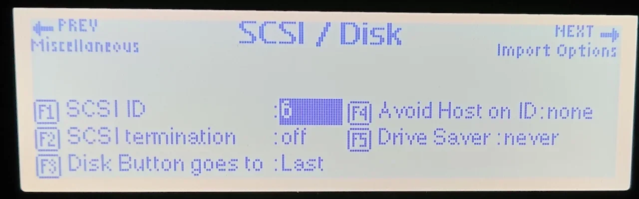

hattest du eine ini datei angelegt oder einfach nur HDX.IMG Dateien?
kannst du auch mal bitte ein bild von deinen SCSI Einstellungen am EMU machen?

Auf der Seite SCSI/Disk stellst du die ID des E-MU ein. Diese muss sich von den Laufwerken unterscheiden. Wenn du da 0 oder 1 nimmst, dann wird es vermutlich daran liegen. Mein E-MU ist auf ID 6 und die beiden logischen Laufwerke vom SCSI2SD sind auf den IDs 0 und 1. Mach mal die Kabel von deinem ZuluSCSI vorübergehend ab und nimm meine SCSI-Einstellungen:

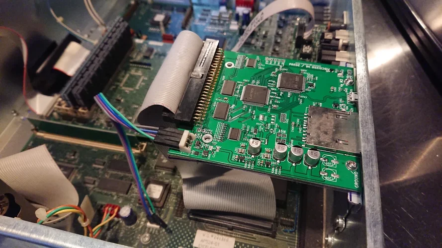

Zu der Theorie, dass SCSI2SD ohne extra Stromanschluss funktioniert: Mein SCSI2SD funktioniert nicht, wenn ich nur das interne 50-pol Kabel anschließe. Hätte mich auf gewundert, wenn ich da aus Spaß 5 Volt angeschlossen hätte.
Ich habe die Platine mit so bunten Kabeln von der Arduino/Raspi Bastelei an 5 Volt und Masse angeschlossen. Sieht schöner aus, als dieser Molex/Floppy Kabelsalat. Es wird keine 12 Volt Leitung benötigt. Anbei zwei Bilder.

Da dein SCSI2SD noch lose rumliegt, hier mal Fotos, was ich damit gemacht habe. Als Halter dient Blech von einem alten PC Netzteil, das ich mit der Flex passend geschnitten habe. Eigentlich hatte ich was am PC gezeichnet und wollte es 3D drucken. Aber viel zu aufwändig. So war es eine Stunde Arbeit und es ist stabil. Das geht natürlich noch schöner, aber für "mal eben" bin ich zufrieden.
Da siehst du auch nochmal die Stromversorgung. Das graue Kabel ist unten nicht aufgesteckt und kann weg.

Dann ist hier etwas kaputt nun, entweder die Term Leitung vom Sampler liefert keinen Strom mehr, oder das SCSI2SD Adapter ist nun defekt.
Was nun genau defekt ist, könnte man nur durch Einbau der SCSI2SD in einem anderen Sampler mit SCSI-Kabel ermitteln.
Oder mit einem zweiten neuen SCSI2SD Adapter, diesmal NUR am SCSI Datenkabel im Sampler angeklemmt.
Oder Du kaufst so ein ZULU-SCSI Modul, die sind eh vielseitiger, da man damit auch CD-Rom Images von Sampling-CDs auf der SD-Karte einlesen kann.
- Jedenfalls gibt es beim gleichzeitigen Anschluß des Molex-Stromsteckers und der SCSI Datenleitung hier ein Problem.
Im Zweifelsfall gibt es einen Kurzschluss, da dann 2 Spannungsleitungen gleichzeitig angeschlossen sind.
Der Molex Stecker an dem SCSI2SD Adapter ist nur für Geräte, die keinen TERM-Strom über die SCSI Datenleitung einspeisen.
Hier ist nochmal eine bebilderte Einbau-Anleitung für SCSI2SD im Emu auf Englisch :
Punkt 7 :
"7. Attach the 50-pin SCSI cable between the SCSI2SD and the E-MU SCSI bus.
The SCSI2SD card will be powered directly by the SCSI bus, so no other cabling is necessary"
- Die oben verlinkte Anleitung ist für einen EMU Ultra mit FAT-Unterstützung. Sie kann aber auch für den E6400 verwendet werden, nur
kann man mit dem EMU da nur die Laufwerke als EOS-Format formatieren, und keine Daten mit dem PC hin- und hertauschen von der SD-Karte
Du redest die ganze ZEit von SCSI2SD und empfiehlst ihm den Kauf eine ZuluSCSI, welches er schon hat...
