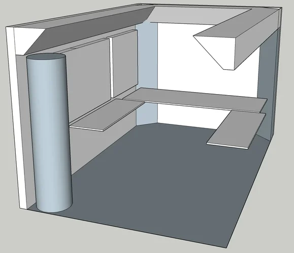

Das wäre der diesjährige Entwurf.. Kann einem echt die Lust an der Arbeit versauen.

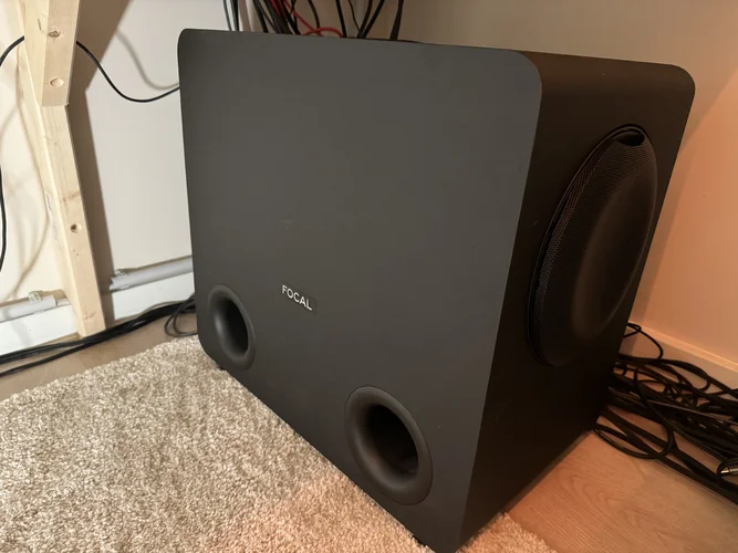

Das sind Focal Alpha 65, mit 6,5" TMT Treiber. Da sie im Nahfeld stehen, macht "mehr" i.S.v. mehr Membranfläche aus meiner Sicht keinen Sinn. Sie gehören für meine Ohren (das ist ja sehr subjektiv) und mein Mess-Mikro (das ist dann nicht mehr sehr subjektiv) zu den linearsten Abhören, die ich in der Preisklasse kenne. Unterstützt wird von einem Focal SUB 8, der zwei 8"er TT hat.
Eingemessen ist mit einem MiniDSP UMIK-1 und REW.
Korrigiert mit einem IK ARC DSP System.

Die Verkleidung der Rohre würde ich erstmal hinten anstellen. Das ist aus meiner Sicht unverhältnismässig viel Aufwand für wenig Ergebnis.
Fang mit den Wänden an, mach die Ecken wenn Du willst und hör Dir das mal an. Step by Step.
Eben, Step by Step. Erst die Rohre, dann der Rest. Ich möchte nicht erst alles einrichten, um dann wieder eine Baustelle aus dem Zimmer zu machen.
Wie genau ich das dann mache, ist von den Gegebenheiten abhängig. Gibt noch paar Sachen, die ich mir genauer überlegen muss, aber wenn man einmal weiß wie es gemacht werden soll und sich dazu bewegt anzufangen, ist das nicht mehr so viel Arbeit.
Eine Leiste an der Decke befestigen, eine an der Wand, diese beiden alle ca. 300mm mit einander verbinden, mit Wolle füllen, mit Stoff verkleiden und fertig. Die Verbindung von Horizontalen und Vertikalen wird etwas tricky, aber wenn es einfach wäre, könnte es jeder machen.
