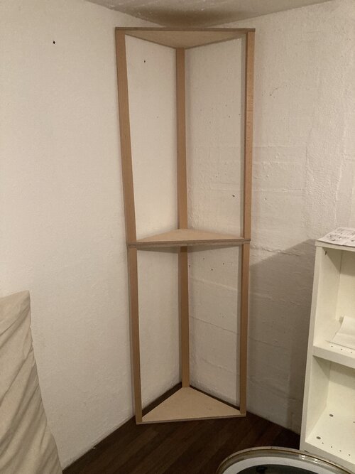

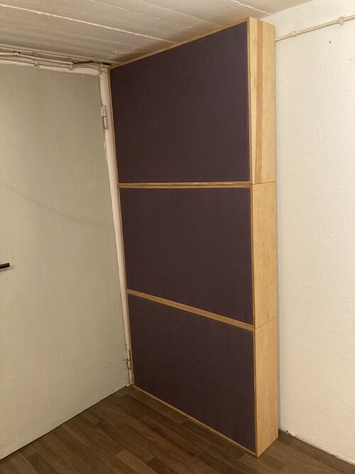

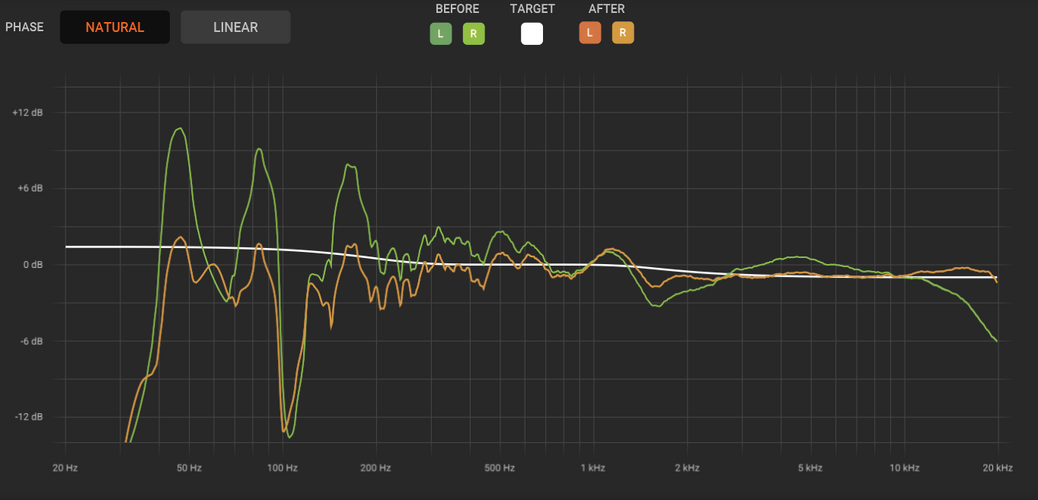

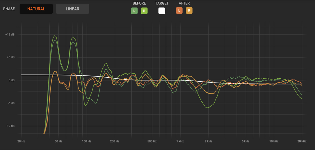

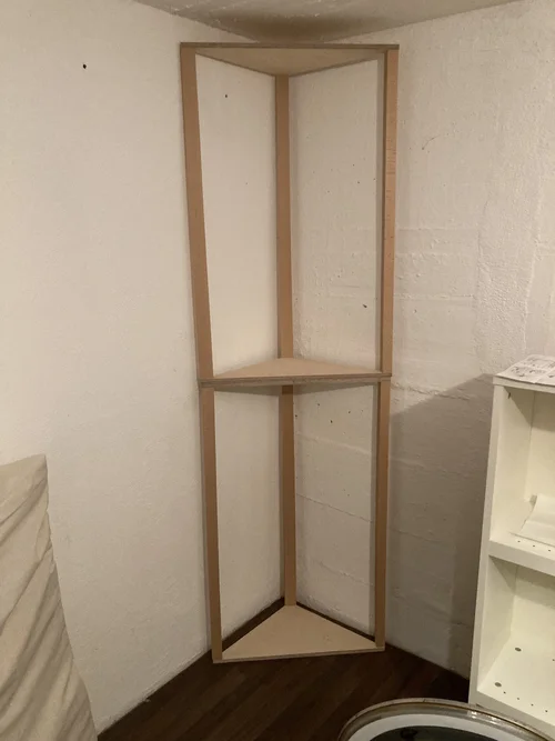

Habe bislang nur 3 Bassfallen gebaut.. Die Vierte kommt spätestens nächstes Wochenende.
Die Messung ist anders, Gespräche und Musik im geschlossenen Raum fühlen sich angenehmer an, aber es ist noch ein langer Optimierungsweg vor mir.

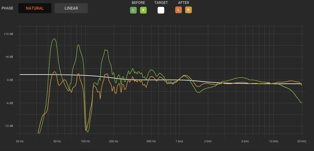

Hier die aktuelle Messung mit 3 Bassfallen:
Und hier nochmal die vom leeren Raum zum Vergleich:
Sagen wir es mal so: Es ist anders, aber bei Weitem nicht gut.
Die Problematik mit der Bassfallen hinter der Tür werde ich leicht beheben können. Ich schraube oben und nuten ein Rohr an die Wand, an welchem der Absorber geführt wird. Da er auf Rädern ist, wird er von der Tür auch so wegbewegt, aber die Rohre brauche ich um den Wandabstand einzuhalten, damit es dabei die dort angebrachten Absorber nicht beschädigt.

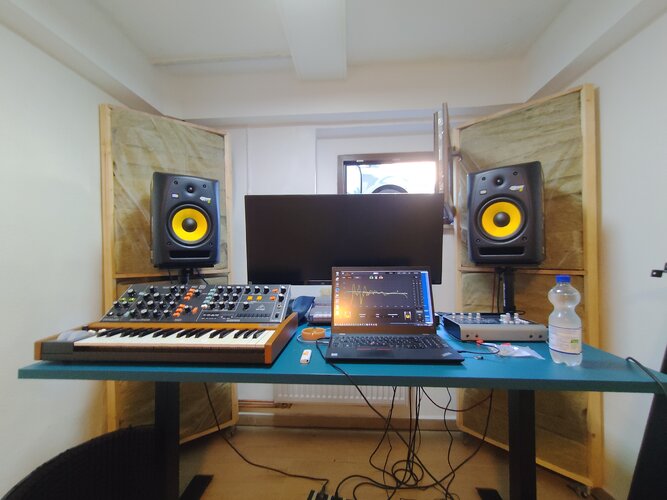

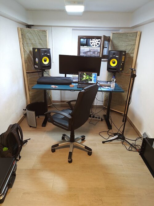

Ja, hab ich, aber da muss ich mich erst noch reinfuchsen.. Arc Studio ist benutzerfreundlicher. Mit REW werde ich messen, wenn alle Möbel und Geräte im Raum sind.
In der Zwischenzeit hatte ich einen Wasserschaden im Keller, deswegen stockt es etwas mit dem Ausbau.

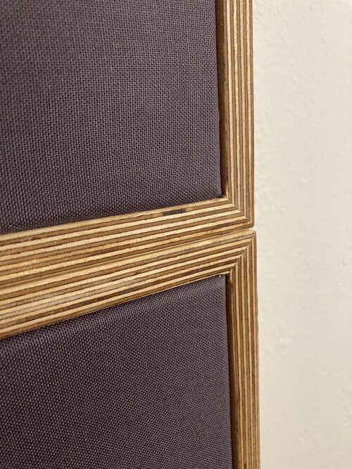

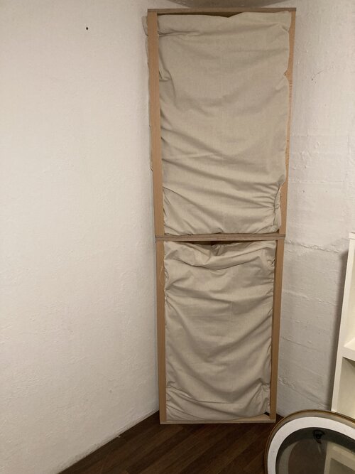

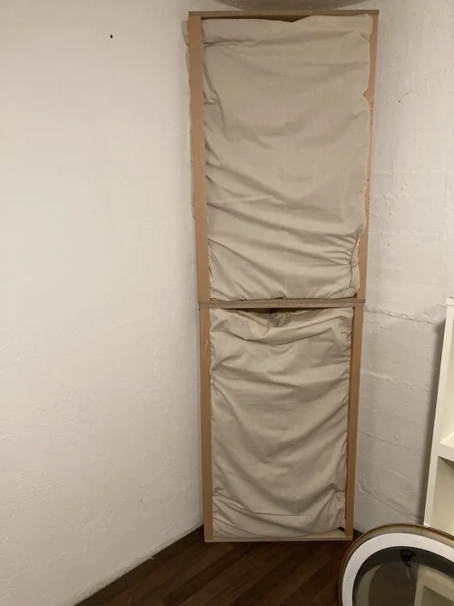

So sieht es heute aus:
Die Bassfallen bekommen natürlich noch einen Stoffüberzug.

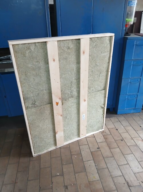

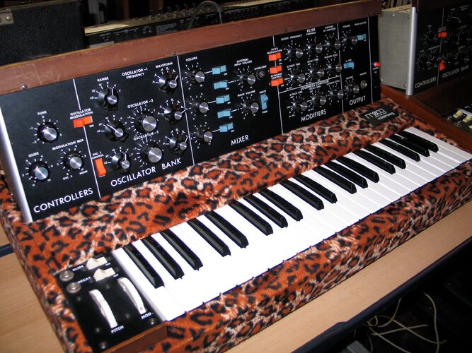

Wollte mir erst zwei präparierte, mit Steinwolle gefüllten Braunbären in die Ecken stellen. Das wäre aber platztechnisch doch etwas zu eng geworden. Leo wäre ein guter Ersatz. Passend zum Kuhhautteppich, den ich schon habe.

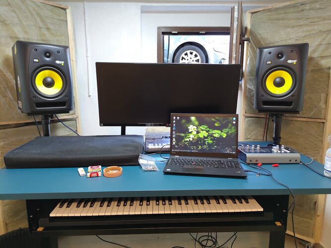

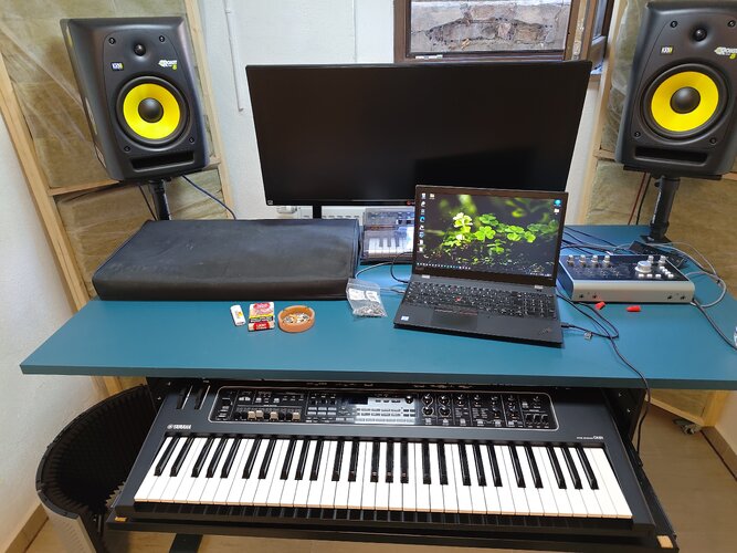

A propos.. Der hier war unter der Abdeckung:
Habe schon vergessen wie groß der Poly D ist und wie unangenehm klapprig die Tasten sind.
Der CK61 hat mittlerweile auch seinen Platz gefunden.
Habe den Thron Auszug gekauft. Keine Kaufempfehlung meinerseits, aber ich behalte ihn dennoch.
Gut, dass der Tisch höhenverstellbar ist. Wäre sonst ziemlich eng für die Beine geworden.

Sieht gut aus. In welchen Dimensionen hast du's gebaut und welche Raummoden hattest du? Bist du sie losgeworden?
Nachdem du gefragt hattest, wollte ich messen. Aber ich musste feststellen, dass mein Messmikrofon defekt ist.
An der Decke könntest du noch abhängen! Oberhalb von deinem Arbeitsplatz.
Schade. Sowas kauft man sich auch nicht wieder, wenn man es nicht unbedingt braucht, also bleibt es wohl ein Geheimnis :)
Ja, da kommt auf jeden Fall noch was hin. Hätte auch schon längst an die Wände was drangemacht, aber die Absorber sind vom Wasserschaden betroffen, sodass ich auf neue warte.

Bei dem geringen Platzangebot drängen sich VPR- (Verbundplattenresonater) Absorber geradezu auf. Freischwingend aufgestellte 1mm Stahlplatte mit aufgeklebtem Basotect oder Caruso Isobond.
  • #178

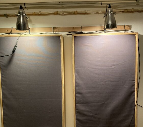

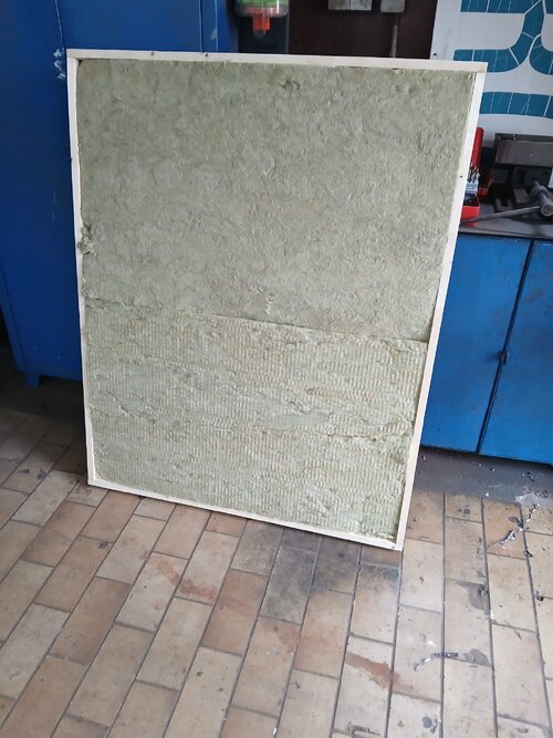

Hatte noch Wolle übrig, sodass ich einen großen Absorber für die Rückwand baute..
Hier noch ohne Vlies und Leopardenmuster:
  • #179
Bassbereich, aber man kann auch von beiden Seiten Basotect (10 cm Dicke) aufkleben und hat dann einen Vollspektrumabsorber. Google mal, es gibt gute Informationen dazu im Netz.
M.i.a.u.: sllk
  • #180
Tip: Wenn die Absorber nicht direkt an der Wand stehen, sondern noch etwas Luft dazwischen ist, sind sie im Bassbereich noch effektiver.
