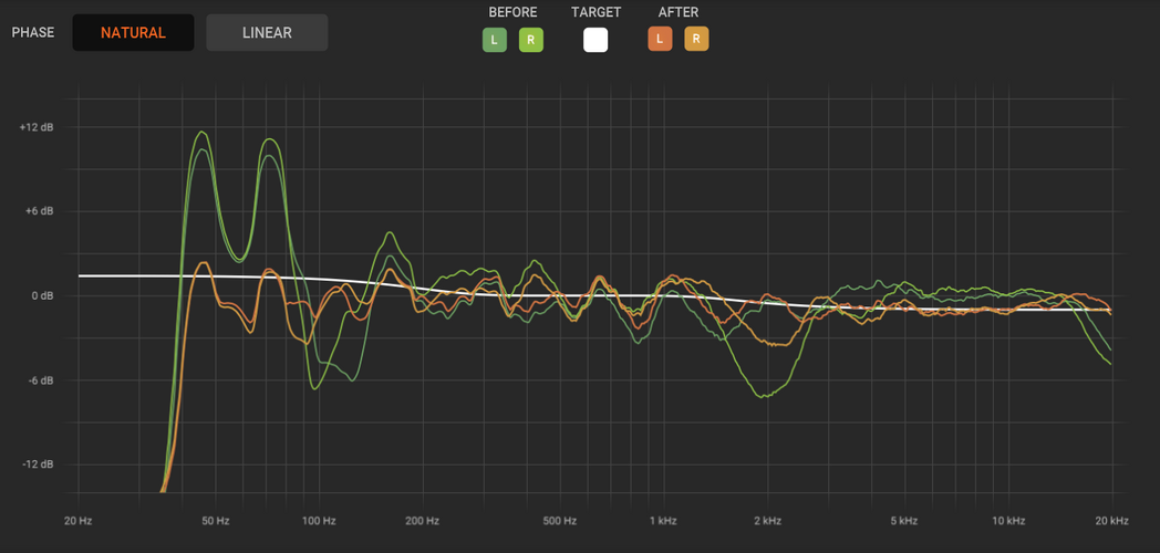

Bei meiner letzten Messung war der Raum nahezu synchron aufgebaut, bis auf eine Ecke die ohne Bassfalle war und das machte schon viel aus:
  • #205
Schwer zu sagen. Bei dir dürfte die Stereokurve interessant ausfallen.
Gibt es da bei 2khz und um die 400hz Phasenprobleme? Ist das relevant für den Raumklang? Sieht so aus, als wenn die Phasen da auseinander laufen.
  • #206
Weiß nicht, aber das ist noch nicht von Bedeutung, da er Raum noch im Ausbau ist. Da fehlen noch für die Raumakustik essenzielle Teile.
  • #208
Hat das Diagramm überhaupt was mit der Phase zu tun, denke grade nur laut. Kenne mich ja auch nicht aus.
