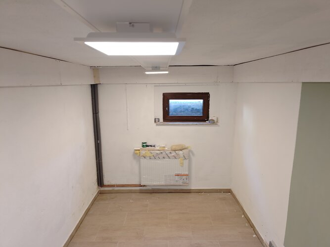

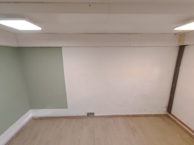

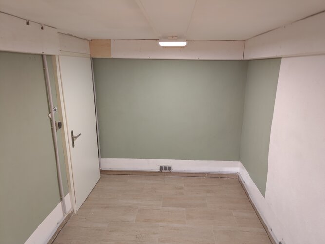

Eineinhalb Jahre später tut sich wieder was..
Nächste Schritte:- Steckdosen auseinandernehmen und wieder zusammensetzen. Der "Elektriker" hat Mist gebaut.
- Licht anbringen
- Rohre verkleiden -> Dreieckige Eckabsorber
- Einrichten
- Messen
- Akustikelemente bauen/anbringen
Missstände:
- Fenster und Heizung an 'ner blöden Stelle, sodass keine großen Absorber an die Wand passen.
- Tür in der Ecke. Kein Platz für Bassfalle.
- Rohrverkleidung wird wegen Fenster und Tür etwas tricky zu bauen sein.
Ich bin vom Plan abgewichen und habe die Rohre so verkleidet, wie es am schnellsten ging. Da die Wände und Decke krumm und schief sind, und ich keine Zeit und Lust hatte es in Waage zu bauen, sieht es jetzt ziemlich dilettantisch aus, aber das macht mir nichts aus. Guckt sich weg.
Die ursprüngliche Idee mit Absorbern in der Verkleidung war zwar toll, aber unheimlich demotivierend. Alleine wäre ich nie fertig geworden und Freunde wollte ich damit nicht quälen.
Fertig:
- Steckdosen (evtl. kommen später noch welche hinzu)
- Licht ist montiert und funktioniert (Pornolicht inklusive)
- Rohrverkleidung
Offen:
- Rohrverkleidung lackieren und die Spalte zu machen
- Wände nochmal streichen (darauf habe ich gar keine Lust)
- Grundreinigung (Muss sein)
- Absorber bauen oder kaufen (für Erstreflexion und übliche Problemstellen)
- Jede Menge Zeug kaufen (Tischplatte, Rollcontainer, Teppich, LiveTrak L-20, Kabel, Kabel, Kabel und und und)
- Einrichten und Verkabeln
- IK Multimedia Arc Studio 4 kaufen, den Raum ausmessen und schauen wo die Probleme liegen
- Template in Cubase erstellen
Hier der aktuelle Fertigungsstand:

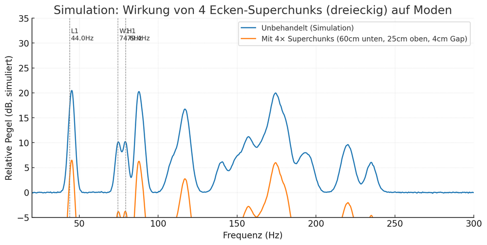

Ich bin grad beim Thema Raumakustik und bevor ich mir selbst den Kopf zerbreche oder falsches/unnötiges Zeug kaufe, habe ich diesbezüglich den GPTaschenrechner Deluxe zum Rat gezogen.
Folgendes wurde berechnet:
- Raum-Moden: 44 Hz, 74–80 Hz, 79 Hz, 115–160 Hz
- Rohrverkleidung (dicht, 2 cm Holz, 120 mm Hohlraum) → geschätzte Plattenresonanz ≈ 46 Hz (± abhängig von effektiver Flächenmasse).
- Konsequenz: Kann Mode um 44 Hz beeinflussen (gut oder schlecht). Messen → dann Hohlraum mit Mineralwolle füllen, wenn ein schmaler Peak auftritt.
Aufgrund von ungünstigen Raumabmessungen, wird mir empfohlen "Superchunks" hinzustellen, also dreieckige Absorber aus Mineralwolle. Vorzugsweise mit Schenkellänge 60cm, aber mindestens 45cm. Idealerweise deckenhoch, aber es ginge auch kleiner. Da ich 60er nicht deckenhoch unterkriege, würde ich sie 1m hoch bauen und darauf 50cm hohe 25er Absorber hinstellen. Das kriege ich in allen Ecken unter. Dort wo die Tür ist, würde ich es auf Rädern bauen und nach Bedarf hin und her schieben.
Der Taschenrechner Deluxe hat Folgendes ausgerechnet:
Das sieht zwar nicht ideal aus, aber wenn die Bassfallen diesen Effekt erzielen sollten, wäre ich zufrieden.

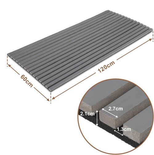

Um glatte Reflexionsflächen zu reduzieren, bringe ich an die Tür und die gegenüberliegende Seite solche Lattenabsorber an:
An die leere Wand gegenüber von Monitoren kommt Basotect in Wabenform dran. Dicken von 3, 5 und 7cm. Die habe ich eigentlich schon montiert, sind mir aber alle abgefallen, weil die mitgelieferten Pads nicht gehalten haben 🤭 Wenn die großen Bassfallen fertig sind, bringe ich sie mit Montagekleber an.

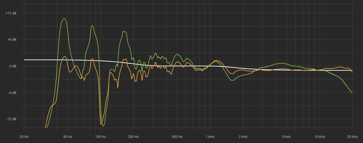

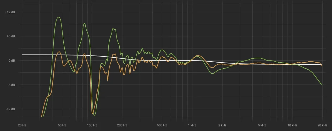

Hier die erste Messung im leeren Raum. Grün ist das Messergebnis und Orange das was Arc Studio glaubt erreichen zu können..
Ich mache morgen eine neue Messung mit REW..

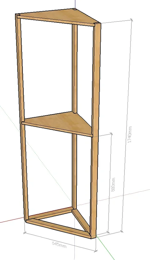

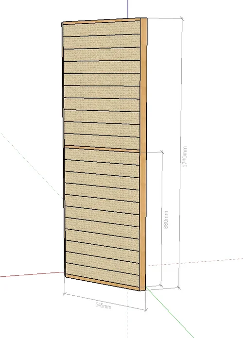

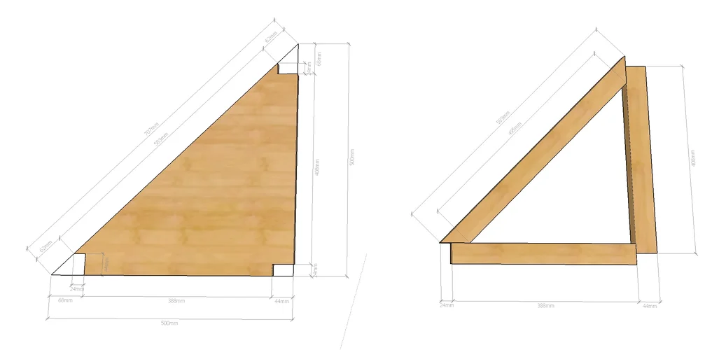

Das ist der Bauplan fürs Wochenende:
Das lässt sich sicherlich auch besser konstruieren, aber was soll's.. Besonders gespannt bin ich auf die Stabilität, weil es relativ schmal und hoch ist. Es kommen auch noch Räder drunter, die den Kasten um 75mm anheben.
Falls die Steinwolle mit der Zeit vom Eigengewicht einsacken sollte, werde ich im Nachhinein noch eine Etage bauen müssen, denn die Kompression wirkt sich negativ auf die Absorption aus.
Füllmaterial: Rockwool Sonorock 40kg/m³ + Gartenvlies zum versiegeln. 35er Dichte ist für tiefere Frequenzen ein Bisschen besser, aber die 40er lässt sich besser verarbeiten und sackt nicht so schnell ein. Als Verkleidung nehme ich Molton.
Bei Bonedo gibt es eine Bauanleitung, bei der die Wolle mit Mülltüten versiegelt wurde. Luftundurchlässiges Material zu verwenden ist keine gute Idee. Die ganze Mühe wäre dann zwar nicht umsonst, aber deutlich weniger effektiv. Insbesondere bei tiefen Frequenzen.
Die Raummoden unter 50Hz werde ich mit diesen Absorbern nicht bändigen können, aber die anderen zwei Spitzen müssten deutlich runter gehen. Für den Subbass gibt es auch Lösungen, aber damit beschäftige ich mich später.
Die Absenkung bei ca. 100 Hz hängt größtenteils mit meiner Monitorposition während der Messung zusammen. Viel Spielraum habe ich da nicht, sodass ich sie direkt vor die Bassfallen stellen werde. Wenn ich die Erstreflexionen, Decke und Wände um die Monitore sowie die Rückwand behandelt habe, dürfte sich auch dieser Bereich normalisieren.
Es bleibt spannend.

Um das Einsacken des Dämmmaterials zur verhindern, könntest Du alle 2 Lagen (bei horizontaler Schichtung) ein Kükendrahtgeflecht (dieses dünne, hexagonale) in die Dreieckssäule eintackern.

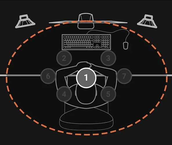

Ist der Einbruch bei 100Hz an mehreren Mess-Stellen im Raum? Oder hast Du nur an einer Stelle gemessen?
Habe die 21-Punkte-Messung von Arc Studio durchgeführt. Das sind die 7 Positionen auf dem Bild. In Ohrhöhe, 15cm tiefer und 15cm höher.
REW habe ich erstmal nur installiert, aber noch keine Zeit/Lust gefunden mich damit zu beschäftigen. Das mache ich, wenn die Bassfallen stehen.

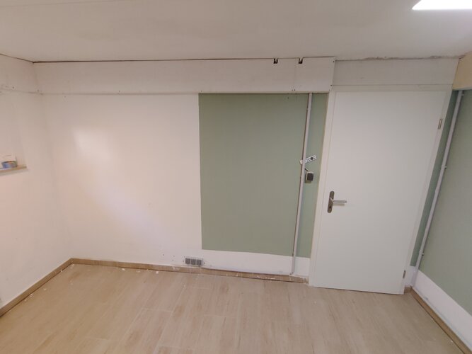

Die Tür ist der einzige Fluchtweg und sie geht nach innen auf. Das sind zwei knallharte Gründe, auf gar keinen Fall und unter keinen Umständen irgendein raumhohes Hindernis, das sich verkanten kann, in diese Ecke zu stellen.

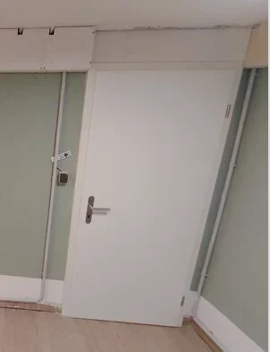

Kuck Dir das an:
Da hängst Du keine 45cm Bassfalle so dran auf, dass die Türe noch aufginge. Da kann schlicht und ergreifend keine Bassfall hin. (graueste Theorie: die Türe anders herum anschlagen lassen und die Bassfalle oberhalb und unterhalb der Klinke ans Türblatt machen. Keine Ahnung ob da Fluchtwegtechnisch die Feuerwehr zustimmen kann oder ob das mehr ein Fall für 'ne Urnenbestattung wäre).

  • #143
Da wo die Aufhängungsschiene hinmüsste ist leider der Rohrkasten...
Den Kasten könnte man nach rechts über die Tür verlängern (und mehr Stein-/Glaswolle in den Hohlraum packen). Schiebetür käme dann davor und die Tür kriegt man wieder dicht, indem man links noch ne Lippe an die Schiebetür macht und die Türzarge außerdem noch ein paar Zentimeter in den Raum hinein ragen lässt.

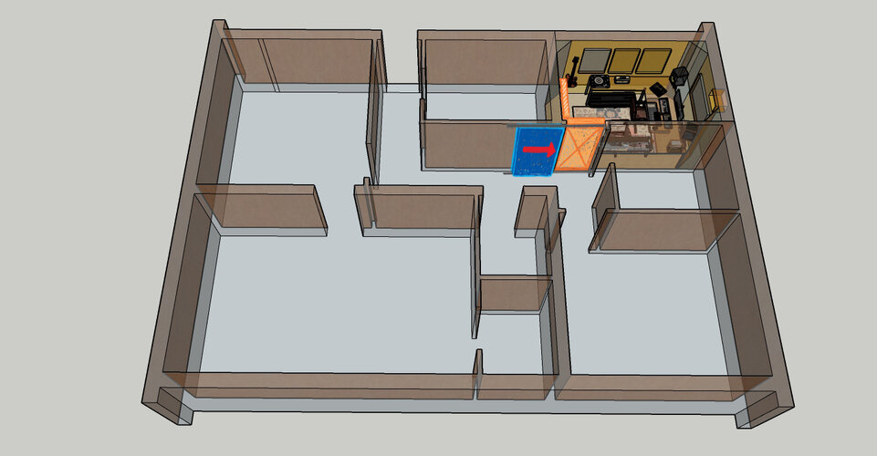

Mein Senf: bei all dem Aufwand den Du treibst, waere die Tuer fuer mich ein Umbaukandidat. Auf dem Grundriss ein paar Seiten vorher scheint es im Flur vor dem Raum evt. Platz fuer so eine Loesung zu geben.
Die alte Tuer aushaengen und lagern. Die Bassfalle als rollbare Tuerfuellung bauen. Aussen im Flur eine Schiebe- Haenge-wasweissich-Tuer. Oder die alte Tuer aussen anschlagen (wenn erlaubt).
Habe mir erlaubt, Deinen Kellergrundriss fuer eine Skizze zu nutzen. Bin neugierig, wo`s am Ende langgeht. CHeers, Klaus
Tolle Idee, aber leider nicht umsetzbar. Im Grundriss ist nicht jede Unzulänglichkeit eingezeichnet und gerade in diesem Bereich gibt es einige.
Ich könnte evtl. ein schmales Garagentor einbauen, welches nach oben öffnet, aber dann müsste ich gebückt rein und raus gehen. Was anderes ist dort nicht möglich.
