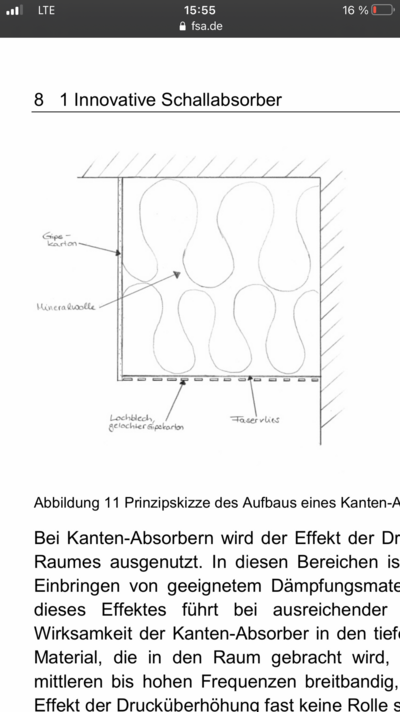

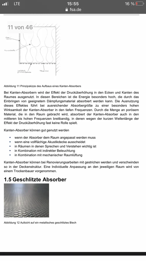

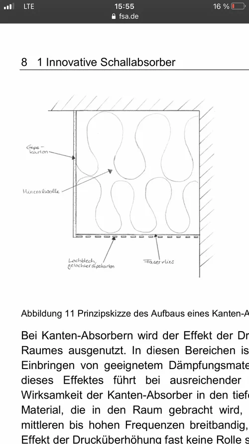

Habe die beiden Beiträge gefunden:
Hier zb in das Mauerwerk integriert. Man kann sich aber auch Kisten basteln.. Also man könnte auch ein Paket Rockwool umbauen, eine Seite offen lassen, jetzt bildet sich wegen der Biegekante zur Öffnung hin usw.
Sieht interessant aus. Ich würde sagen, erstmal den Kasten bauen, messen, eine Seite zu machen, messen und danach entscheiden.

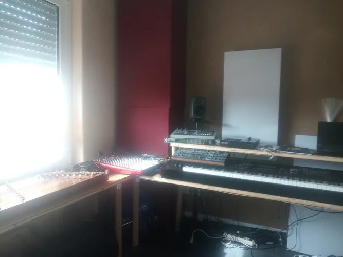

Hast du den Spagat zwischen Wohlfühlraum und akzeptabler Akustik hingekriegt? Lust paar Bilder zu posten?

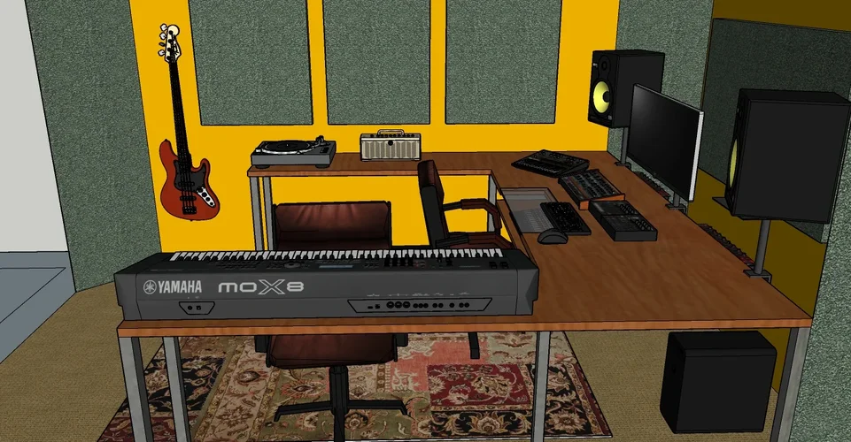

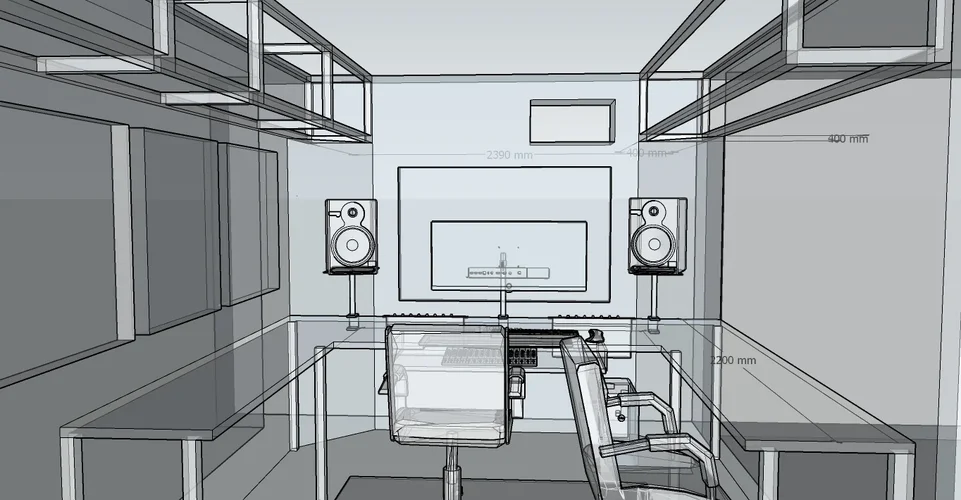

Ich habe mal die Konstruktion auf die gegenüberliegende Wand gemalt.. So in etwa könnte es aussehen, wenn man an der Wand steht:
Da es mehr oder weniger mit der Tischkante abschließt könnte es ok werden.
Hast du den Spagat zwischen Wohlfühlraum und akzeptable Akustik hingekriegt? Lust paar Bilder zu posten?

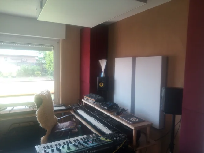

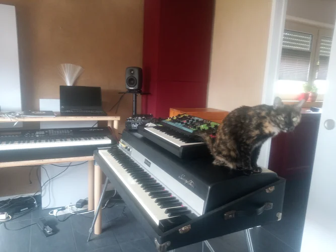

Ja glaube schon. Nur eben auf die schnelle und die Bilder sind leider Recht dunkel...bei den Boxen die lilanen Dinger sind 40x60 Absorber...die sind auch d ckenhoch auf der gegenüberliegenden Seite...Foto kommt später ..
Gestern habe ich es mal ausgemessen und bin zur Entscheidung gekommen, dass die 400mm definitiv zu groß sind. Durch die niedrige Decke wäre die Unterkante direkt an meinem Nasenbein und zwischen den Kästen hätte ich nur ca. 1,6m Platz. Ich kann mir nicht vorstellen, dass ich mich unter diesen Umständen wohl fühlen würde. Außerdem bin ich mir unsicher ob diese überdimensionierte Brechung der horizontalen Ecken überhaupt so sehr sinnvoll ist.
Um die Rohre zu verkleiden reicht mir ein Kasten 200x200mm, wenn ich es quadratisch haben möchte und das müsste dafür mehr als ausreichend sein.
Für die vertikale Ecken werde ich 400x400 oder 500x500 Absorber bauen. An die Wände und die Decken kommen Breitbänder und dann mal sehen.
Das sieht gemütlich aus. Gefällt mir.
Wie groß sind deine Bassabsorber und was genau hat du da an der Decke?
Danke, da geht noch was. Hatte nur keinen Elan mehr. Habe seitdem ich nach 15 Jahren endlich Mal nen extra Raum habe, auch nicht viel Musik gemacht :D :selfhammer: brauche noch Erholung von der Bauphase glaube ich ..
Die Absorber sind 40x60x120, jeweils zwei übereinander. An der Decke ist so ein Akustiksegel, da das wegen nur 5cm Dicke nicht so viel brachte, habe ich da noch basotect Platten drauf gelegt .

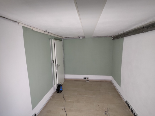

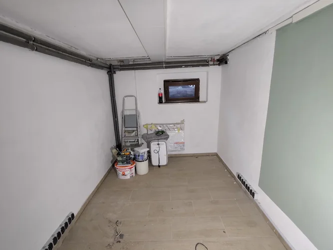

Nach einer langen Pause, geht es in langsamen Schritten weiter.
Der Raum hat Form angenommen:
Nächste Schritte:
- Steckdosen auseinandernehmen und wieder zusammensetzen. Der "Elektriker" hat Mist gebaut.
- Licht anbringen
- Rohre verkleiden -> Dreieckige Eckabsorber
- Einrichten
- Messen
- Akustikelemente bauen/anbringen
Missstände:
- Fenster und Heizung an 'ner blöden Stelle, sodass keine großen Absorber an die Wand passen.
- Tür in der Ecke. Kein Platz für Bassfalle.
- Rohrverkleidung wird wegen Fenster und Tür etwas tricky zu bauen sein.
