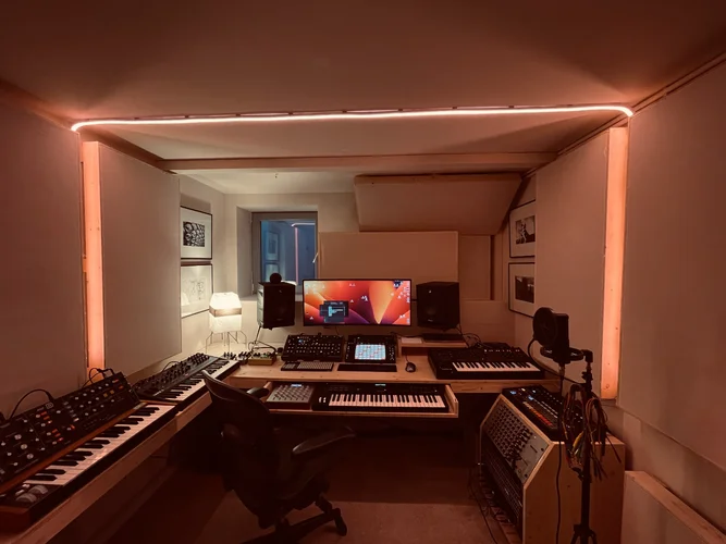

Stark, da hast Du ja ziemlich genau die Maße, die ich auch habe. Auch den U-Förmigen Tisch habe ich bei mir im Studio verbaut. Lass dich nicht unterkriegen. 80-90% sind mit DIY-Skills gut machbar. Meine Absorber sind alle selbst gemacht und funktionieren ausgezeichnet. Das ist bei richtiger Bauweise so schon ein Quantensprung im Vergleich zum "unbehandelten" Raum. Dabei muss es zunächst gar nicht mal der Eckabsorber sein. Mach mal die Wände mit ausreichend Stärke und hör Dir das mal an. Das ist mit Sicherheit deutlich besser, als das Gros der meisten Producer zur Verfügung haben.
Das Dämmmodul lässt sich vors Fenster hängen bzw. Fahren, so dass es symetrisch ist. In der Realität ist kein bzw. kaum Unterschied hör- bzw. messbar.

Schön gemacht. Bei mir wird es etwas anders aussehen, aber der Ansatz scheint der Gleiche zu sein.

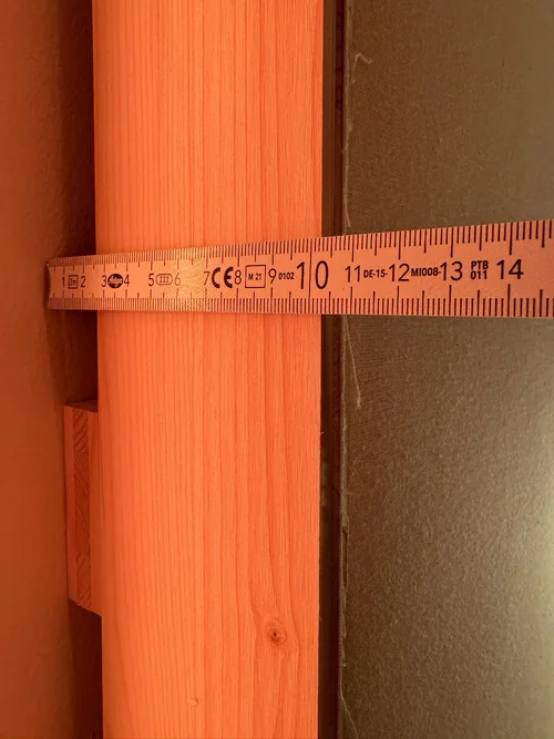

10cm insgesamt. Davon 8cm Absorber und 2cm "Luft" dahinter, die diese virtuell "verlängert". Das ist meinem Platz und den Dämmaterial geschuldet. Ich habe mit Holzwolle (Steco Flex) gedämmt, weil ich
a) in dem relativ kleinen Raum weder Glas- noch Steinwollprodukte verwenden und Atmen (auch wenn die modernen Baustoffe keine Grenzwerte mehr überschreiten) möchte
und
b) Holzwolle eine höhere Dichte aufweist und einen abgefahrenen Wald-Geruch hat.
Die Matten sind 4cm stark und doppelt gelegt pro Absorber, ergo 8cm. Gibt auch andere Maße, aber der Wirkung ist auch in dieser Stärke ausgezeichnet.
Die Absorber sind alle 125cm x 60cm. Es gibt jeweils 2 links, 2 rechts des Hörplatzes, sowie 2 hinter und 4 davor wobei 2 davon oben an der Decke in der Schräge hängen.

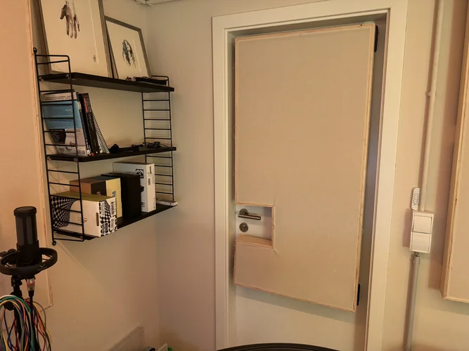

Die Türe nach draußen ist direkt hinter der Abhörposition und daher auch mit einem ausgestattet. Ist mit 3D-Druck-Teilen und Tesa Power Fix geklebt, damit ich die nicht anbohren muss.

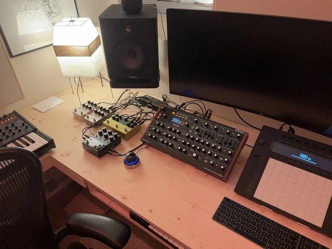

Wie tief sind deine Tische und reicht dir das?
Der "Haupttisch" mit Abghörplatz hat 75cm Tiefe. Der Gedanke dahinter ist, dass der Monitor und die Abhöre genug Platz hat und ich dennoch Synths und eine Tastatur dort abstellen kann. Das hat sich als genau richtig erwiesen. Weniger wäre nicht komfortabel. Eine Rolle hat auch die Entfernung zu den Lautsprechern gespielt. Diese sind mit BR-Öffnung nach vorne ausgelegt (Wandnähe!)

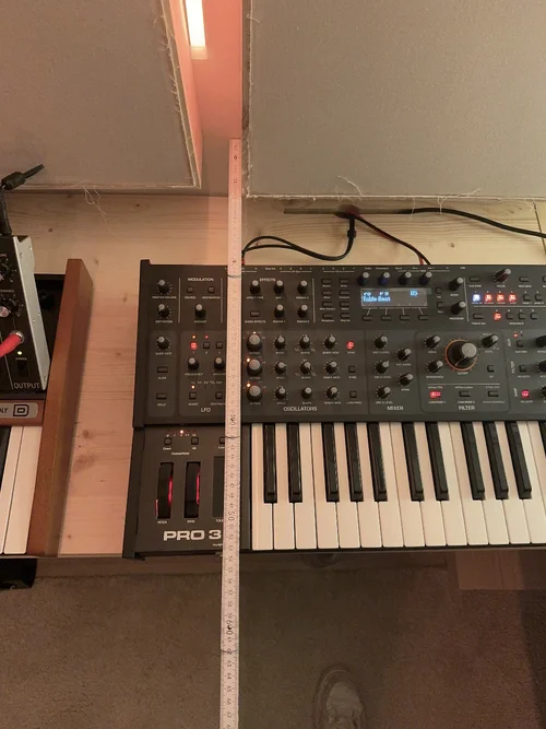

Der Bereich links hat 52cm tiefe und damit so viel Platz, dass z.B. ein Pro3 mit Kabellage gut draufpasst, wenn die Absorber mind. 10cm darüber gehängt werden.
Ich habe mich gegen ein komplettes U entschieden und den Bereich rechts flexibel per fahrbarem Rack gestaltet. Das hat gerade am Anfang geholfen, zwischenzeitlich stand so mal ein Jaspers drin, jetzt ist wieder was anderes da.

Cool, danke für die detaillierte Beschreibung. Das bringt mich etwas weiter. Die Überlegung ob ich den Seitentisch nur 400mm tief machen soll, ist somit verworfen. 500 links und rechts mal gucken. Das ergibt sich dann.
Der Haupttisch wird 800 tief und da kommt noch etwas Abstand zur Wand wegen Heizung. Meine 8er KRK Rokits haben auch die Bassöffnung vorne. Für sie habe ich solche Tischhalterungen. Ich bin zwar auch 1,90m, aber ich hoffe ich komme da noch ans Fenster :)
